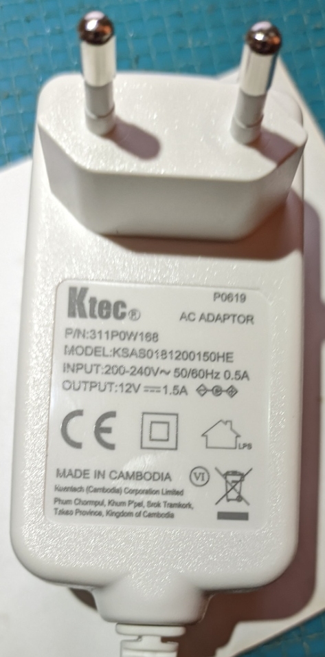

Edit ist das überhaupt das originale geeignete Netzteil für FB7530 siehe Foto, das ich gemacht habe?
12V 1,5 Ampere.
P/N:311Pow168
Scheint doch so, wird auf der FB Rückseite vermerkt.
Na ja schauen wir mal, woran das noch liegen kann.
