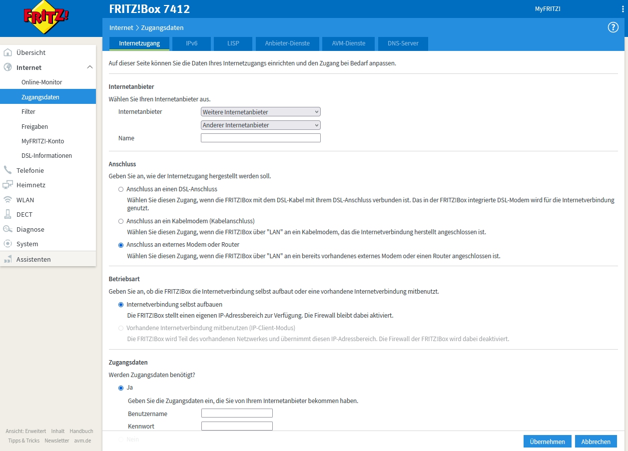

Hier der Screenshot Internet: Zugangsdaten der FB7412 gebrandet von 1und1.
IP-Client Modus zur Auswahl aber nicht auswählbar.
Kann das daran liegen, das die FB7412 von gebrandet 1und1 ist?
Sehe keinen Screenshot.

So jetzt habe ich die alte FB7412 von 1und1 entbrandet, so nach Anleitung:
https://www.giga.de/tipp/fritzbox-branding-entfernen-so-gehts/
Dann noch Werksreset
Tatsächlich jetzt kann ich den IP Client Modus auch auswählen.
