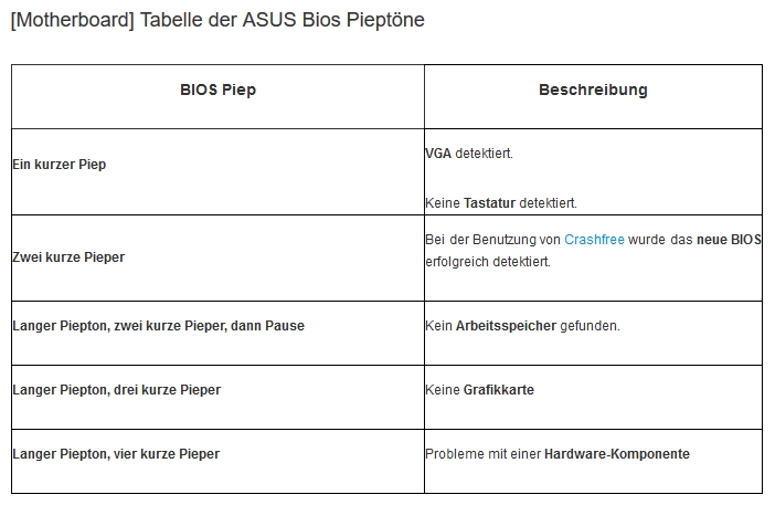

Nun habe ich alles soweit angeschlossen, nur ertönt kurz nach dem Start folgendes Piep-Reihenfolge:
1x lang, 3x kurz
Ein Bild am Monitor bekomme ich nicht, der RAM steckt gemäß MB-Beschreibung in A2 und B2:

Ryzen haben kein Grafik-Chip (auf dem Mainboard). Ohne Graka kein Bild.
Die Ryzen haben keine integrierte Grafikkarte. Hast du überhaupt eine Grafikkarte eingebaut oder versuchst du die nicht vorhandene der CPU zu nutzen?
Und welche Grafikkarte nutzt du?
Die Error Pieps deuten auf eine nicht vorhandene Grafikkarte oder defekte Grafikkarte hin.

Nein, es gibt bei Ryzen KEINE ONBOARD-KARTE!

Nein es ist keine Onboard Graka verbaut, mit der 1060 wirds auch laufen.
