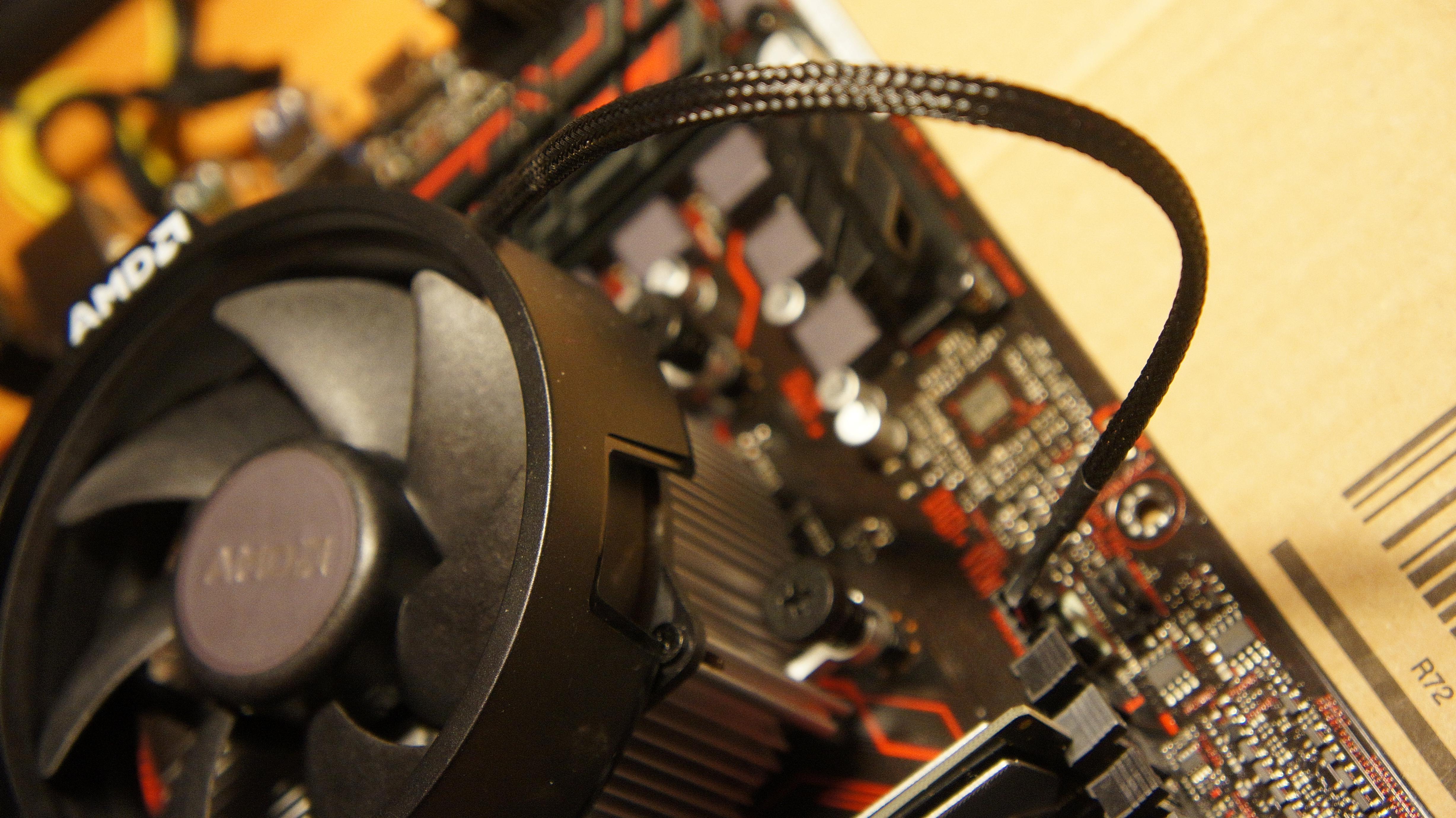

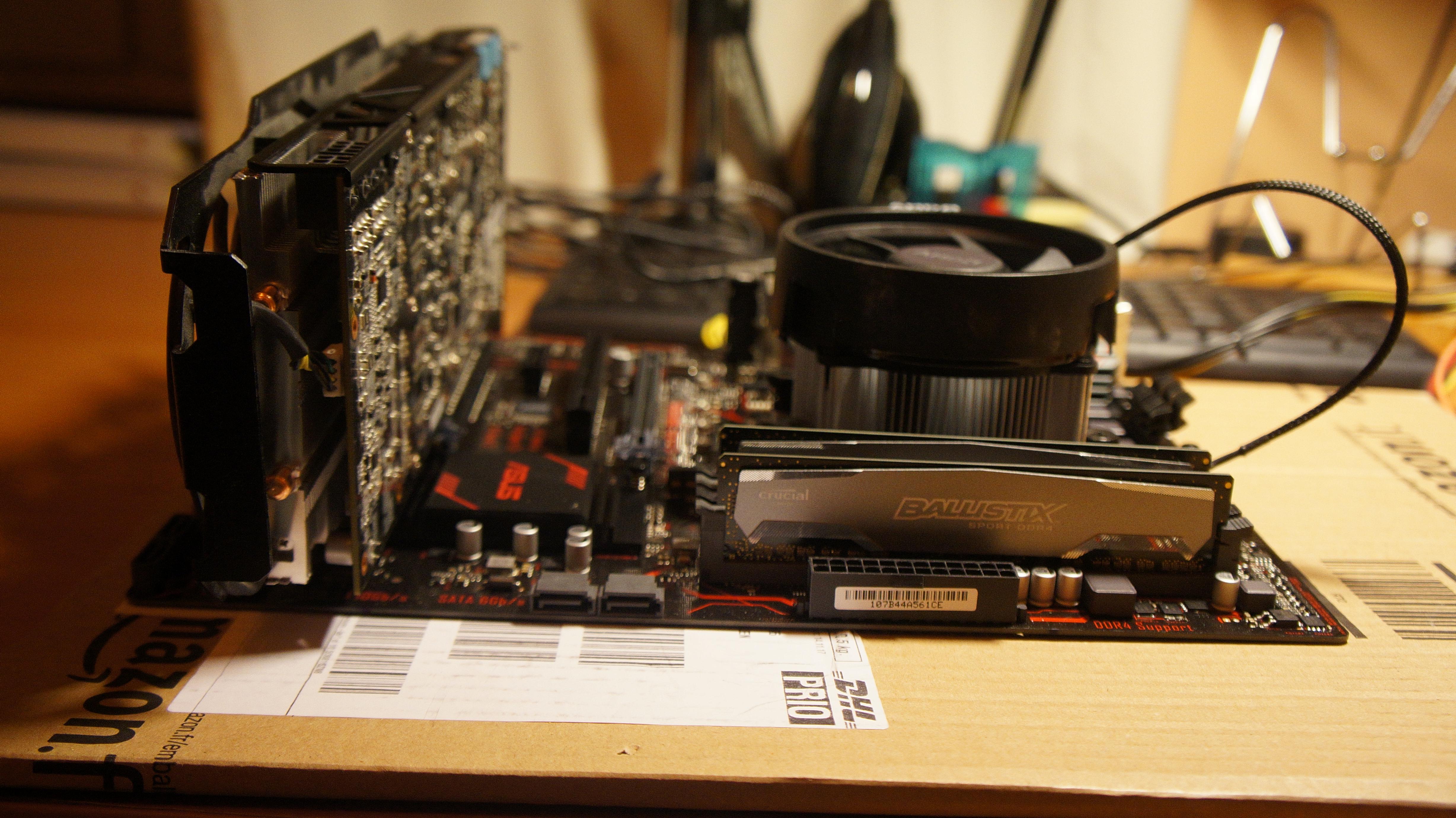

Hi Leute,
ich habe ein riesiges Problem. Meinen alten PC habe ich (da er plötzlich kein Bild mehr auf den Monitoren anzeigte) durch ein neues Mainboard getauscht. Plus Ram und CPU natürlich.
Und immer noch springen die Monitore nicht an, bleiben bloß im Standby (die Monitore laufen auf einem Testrechner - ebenso die Grafikkarte.
Speaker bekomme ich irgendwie nicht zum laufen, obwohl ich alle Speaker markierten Pin Plätze (laut dem Manual) probiert habe. Kein Ton.
Null-Methode kann also nur bedingt greifen (obwohl ich die auch gemacht habe - nur mit CPU, nur mit CPU und Ram, Ram auf verschiedene Plätze, etc - dennoch kein Bild).
Alle Kabel verbunden (8pin CPU, 24PIN Mainboard, etc).
Mein neuer PC: AMD Ryzen 5 1600, Asus B350 Plus, Netzteil Be Quiet 550W, Geforce GTX 760,
crucial Ballistix Sport DDR4, BLS8G4D240FSA.M16FADM, 2400Mhz 16-16-16-39 1.2V

Laufen die Lüfter an?
Und ganz blöde Frage: Display auch direkt an der Grafikkarte angeschlossen und nicht am Board?
Und sonst bleibt noch das Netzteil übrig.
Wenn Du kein Bild hast ist erst mal die Grafikkarte verdächtig.
Da wirst Du zum überprüfen eine andere Grafikkarte einbauen müssen
oder die jetzige in einem andren Rechner testen.
Hatte das Selbe problem am anfang, lag an meinem Be Quiet, obwohl es vorher die Ganze zeit lief, nach dem Upgrade auf Ryzen nichts mehr, neues Netzteil gekauft, und bingo, lief.
Btw gerade gesehen das es wieder ein neues Bios Update gibt. Version 3401

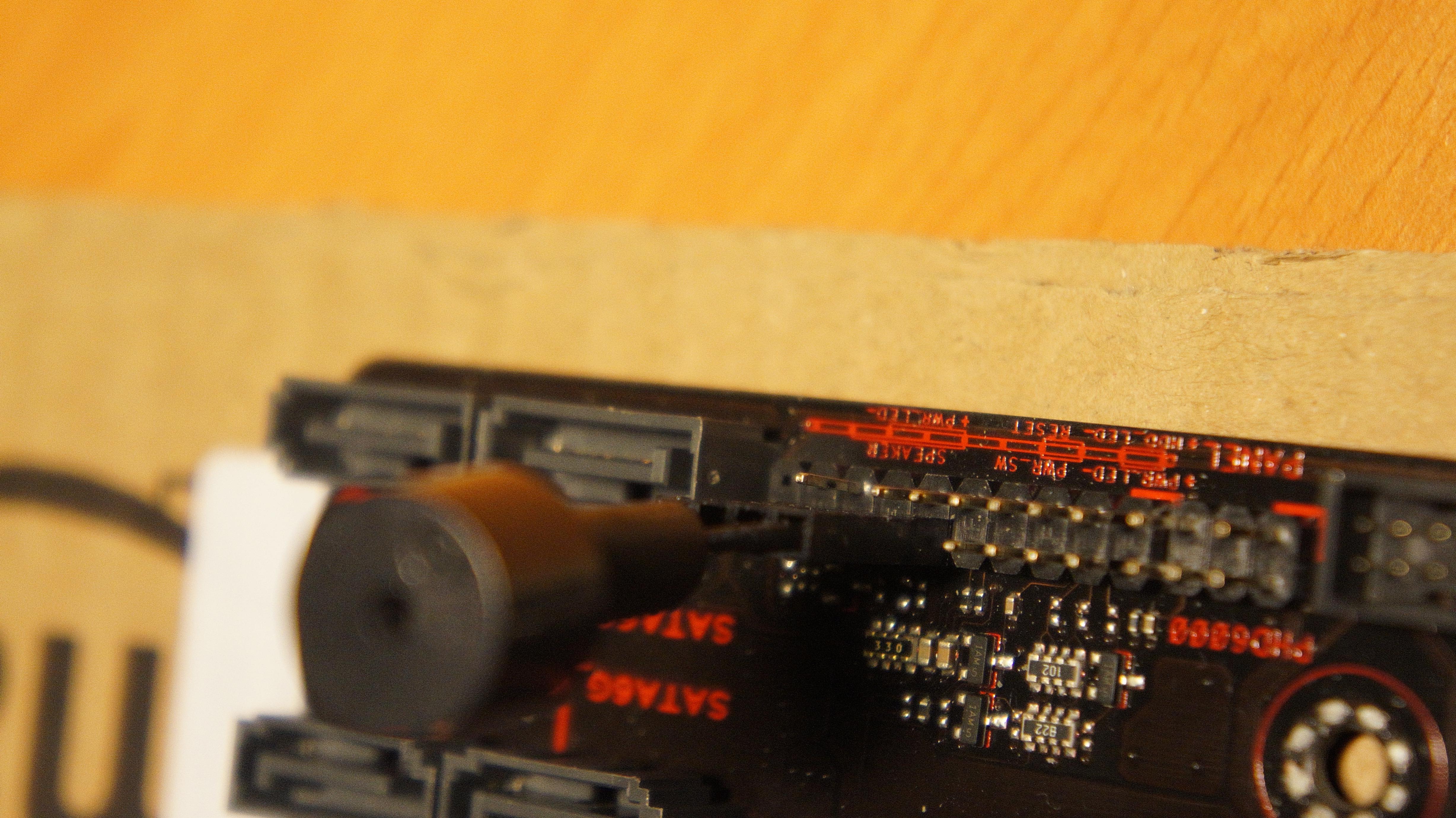

4. Wie kann man ausschließen, was kaputt ist ohne Speaker Ton?
Ich schaffe es nicht den Speaker zum laufen zu bekommen. Ich sehe die Anleitung und das board, ich lese speaker an den pins, aber trotzdem, egal wie ich den speaker dranstecke, ....

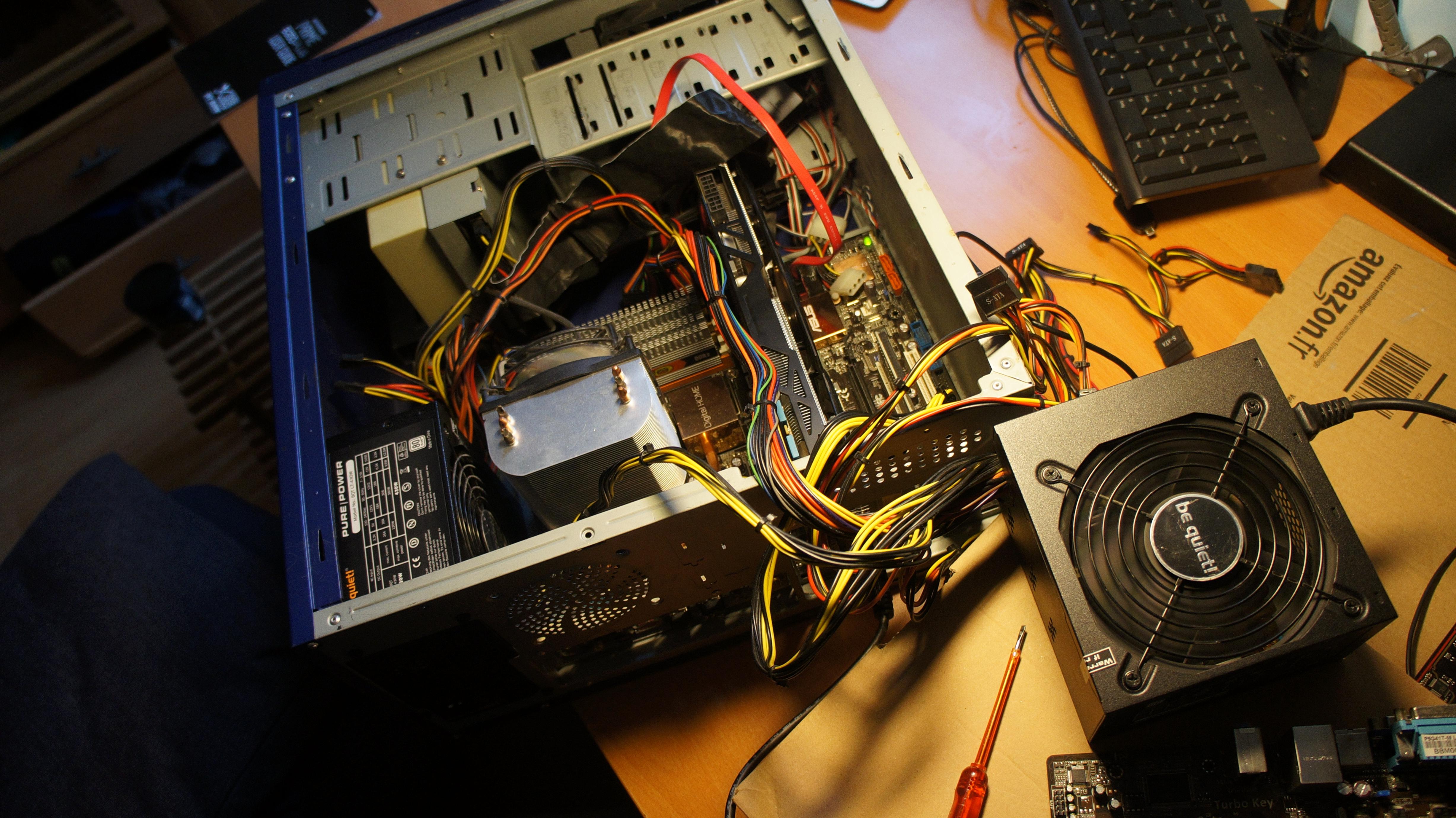

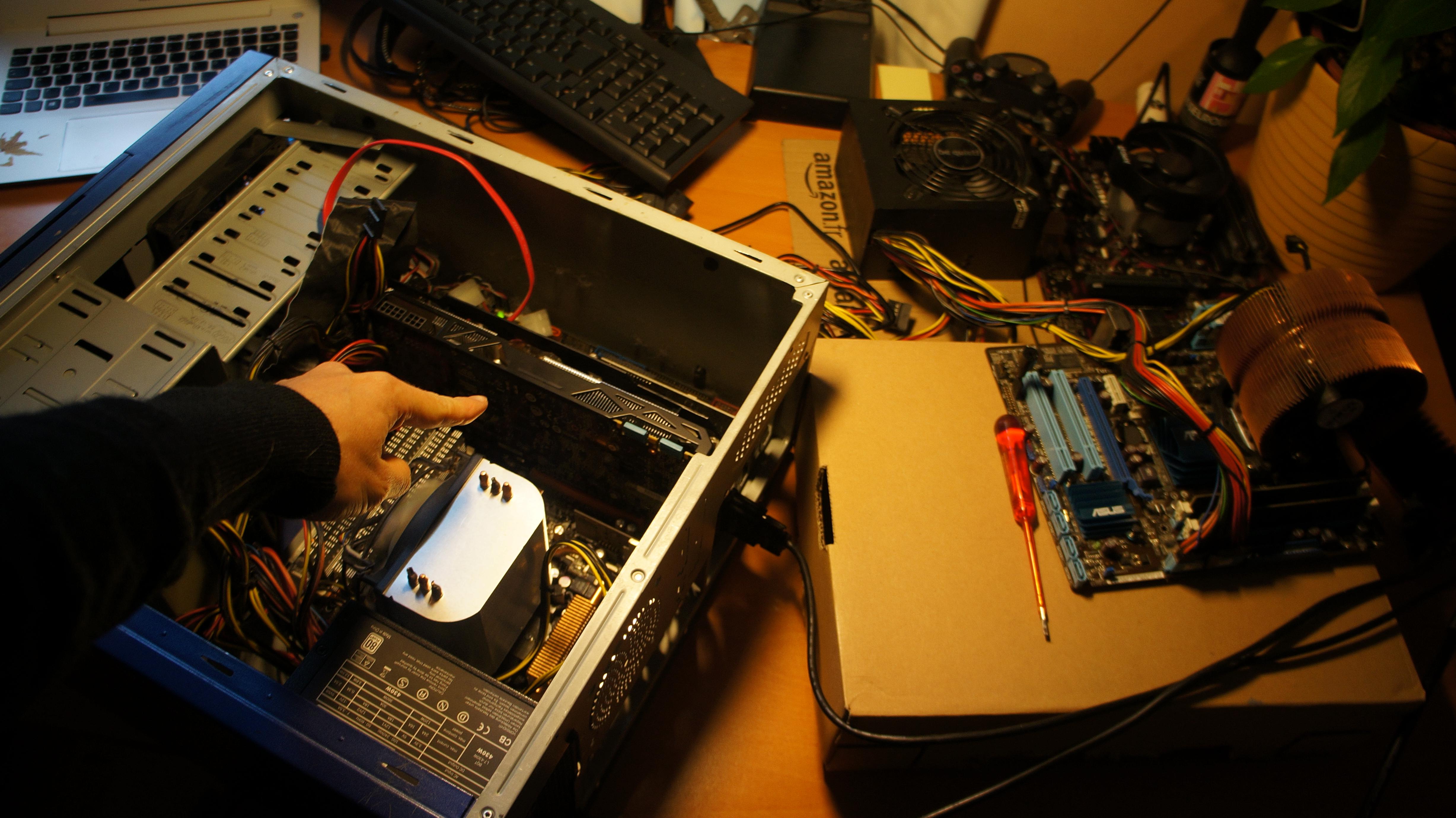

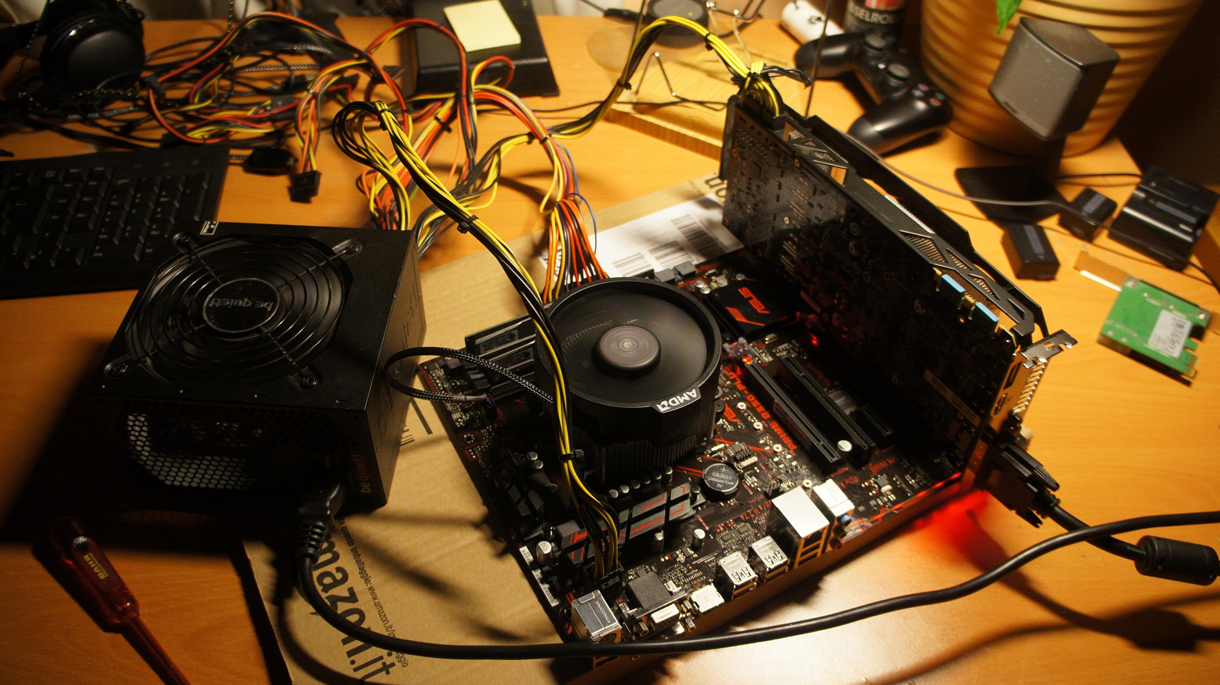

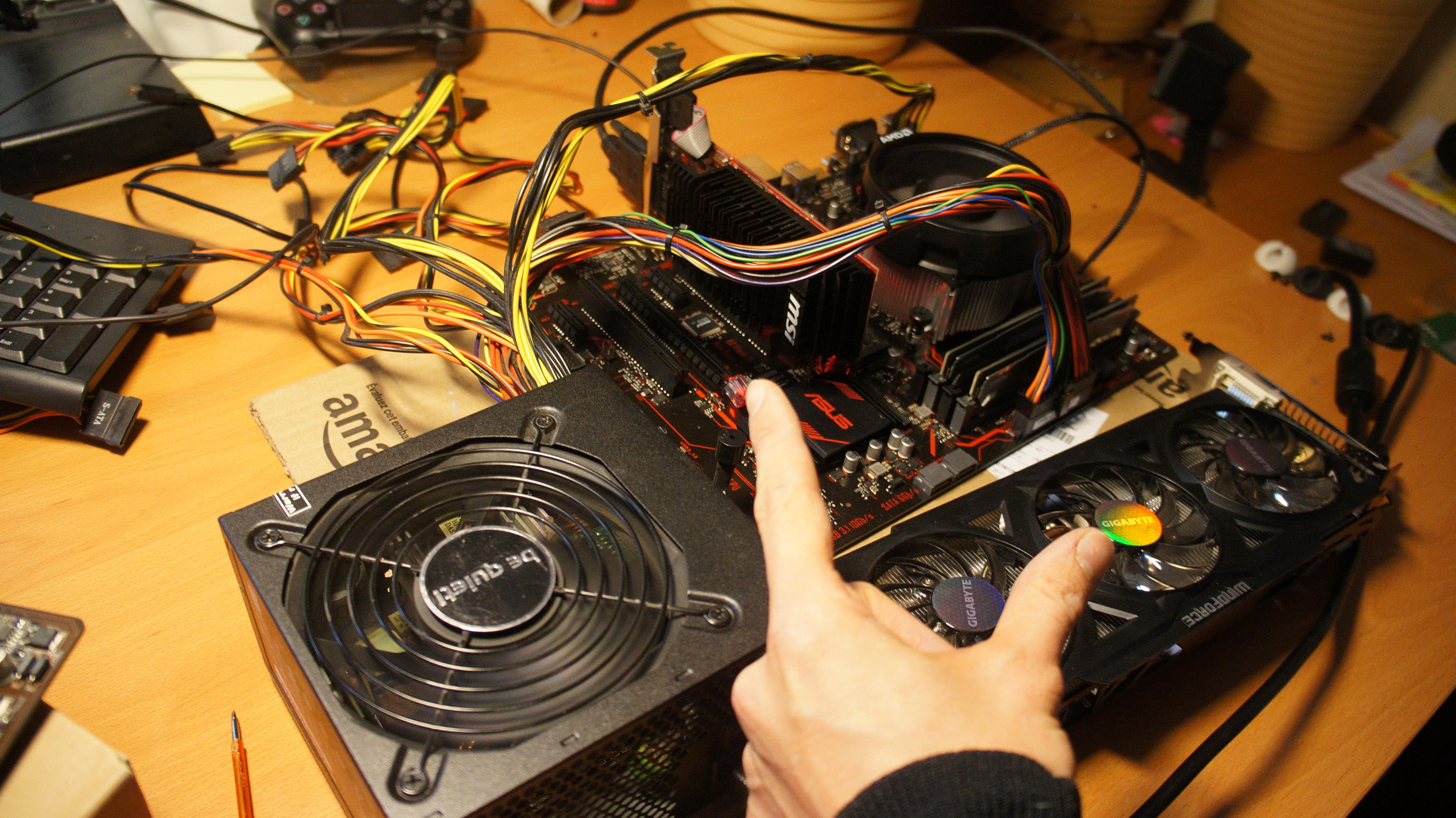

So, großer Test-Samstag. Habe gerade 3 PCs aufgebaut (eventuell kann euch diese Info weiterhelfen).
Meinen alten (Asus P5G41T-M LX, Intel Quad Core Q9440, 8GB DDR3 Ram, Nvidia GTX 760)
meinen neuen (Asus B350 Plus, Ryzen 5 1600, Crucial Ballistic Sport 16GB DDR4 2400, Nvidia GTX 760)
den meiner Mutter (simple Intel CPU, 8 GB Ram, simple, kleine lüfterlose Grafikkarte)
1. Meine Grafikkarte (Nvidia GTX760):
Sie läuft auf dem meiner Mutter, gibt Bild aus. Nicht aber auf meinem alten oder neuen (kein Bild).
1.2 Alte Grafikkarte aus dem PC meiner Mutter
2. Mein Netzteil (BeQuiet 550W):
Es läuft auf dem meiner Mutter, gibt Bild aus. Versorgt ebenso das Mainboard und alles mit Strom, jedoch kein Bild auf den Screens.
2.1 Netzteil meiner Mutter (BeQuiet 350W)
Es läuft auf dem meiner Mutter, gibt Bild aus. Mein alter PC wird zwar versorgt mit Strom, aber kein Bild. Fehlende Anschlüsse lassen keinen Test auf meinem neuen Board zu.
3. Speaker
Auf dem Board meiner Mutter läuft der Speaker, gibt Morse Codes aus, wenn Ram zb fehlt. Auf meinem alten Board und neuen Board gibt es keinen Ton. Ich hörte, dass auf meinem neuen Board (b350) es auch keinen Ton gibt, wenn das RAM fehlen sollte....
Wie sollte ich nun herausfinden, was evtl defekt ist?

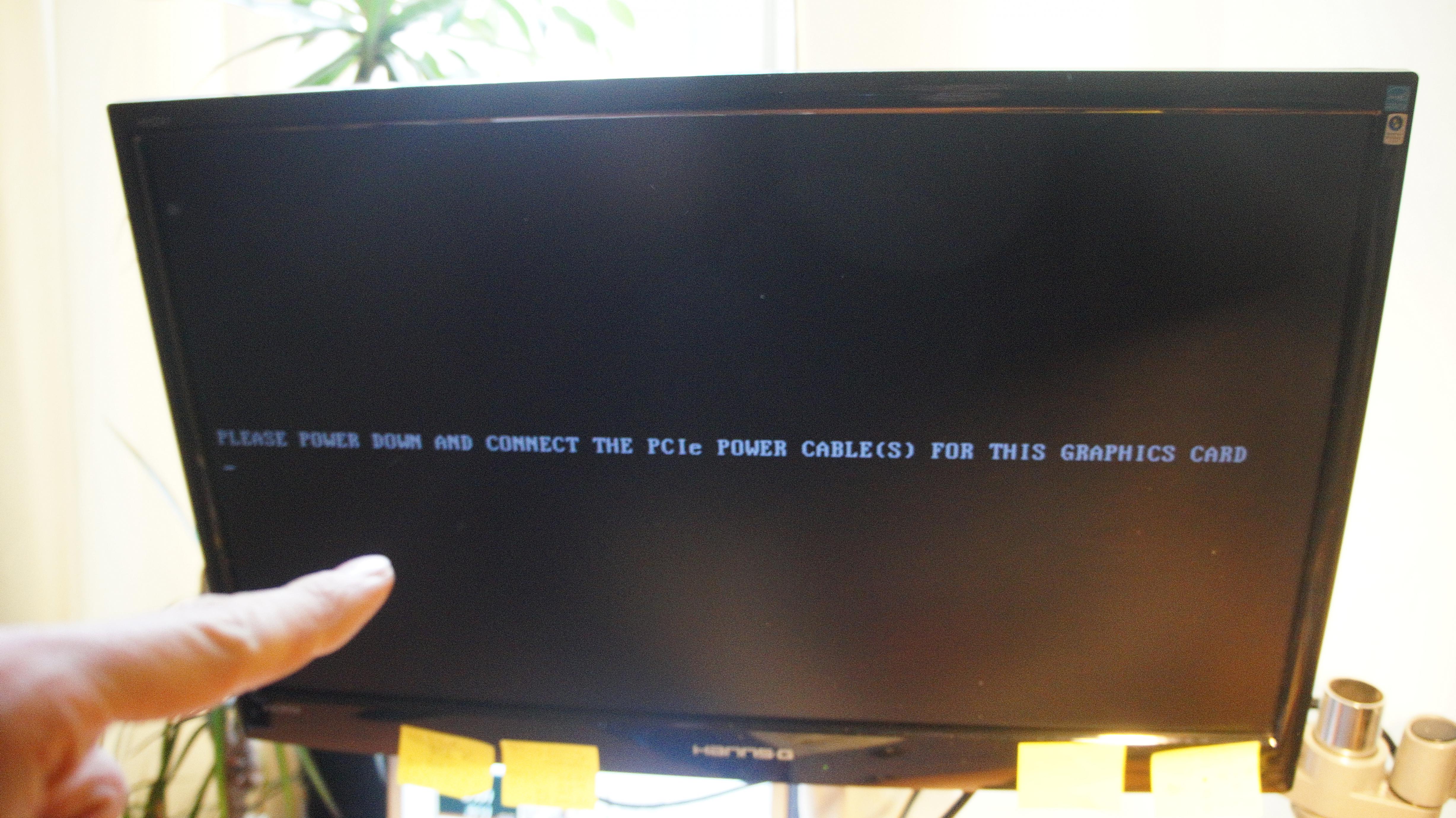

Auf den Fotos sieht man die 3 Mainboards. Der blaue PC ist der meiner Mutter, wo ich zb mein Netzteil 550W angeschlossen habe. Auf einem Foto sieht man auch die passive Grafikkarte (MSI) auf meinem neuen Mainboard, und die aktuelle Grafikkarte liegt ausgebaut davor.
Natürlich wurde mir auf dem Rechner meiner Mutter angezeigt, dass da PCI Express Kabel angeschlossen werden müssten, ihr Netzteil hatte jedoch jene nicht. Aber mir ging es bloss darum, ob das mainboard läuft, bzw. der Monitor angesprochen wird. Und das ging ja.

Das Netzteil meiner Mutter verfügt wie gesagt nicht über die 8Pin CPU Stromzufuhr, weshalb ich es nicht anschloss ans neue mainboard.
Es verfügt aber über eine 4-Pin Stromzufuhr ja ? Weil die kann man nämlich testweise auch an die 8-pol Buchse anklemmen - allerdings mit Minimalkonfiguration, heisst nur 1 Ramriegel, keine HDDs, nur CPU Lüfter anklemmen und die schwächste bzw am wenigsten Strom verbrauchende Graka (die passive deiner Mutter ?) die du greifbar hast. Reicht ja auch, geht ja nur drum zu testen ob Bild kommt.
Das ganze sieht dann so aus:
Link
Kannste dir ja mal durchlesen und dich dann entscheiden ob de das versuchen willst - ist keine Empfehlung, nur ne Möglichkeit.
So, habe einen 2666er reingetan. PC läuft.
Fazit: Bei ähnlicher Problemstellung (Mainboards á la "Asus Prime B350 Plus" + Bildschirm geht nicht an) ist es wohl wirklich meistens das\der Ram, der schuld ist.
Habe mir jetzt 2x8 GB 2666er geholt - den 2400er verkaufe ich wieder.
Danke an alle nochmal. :)
Chris
