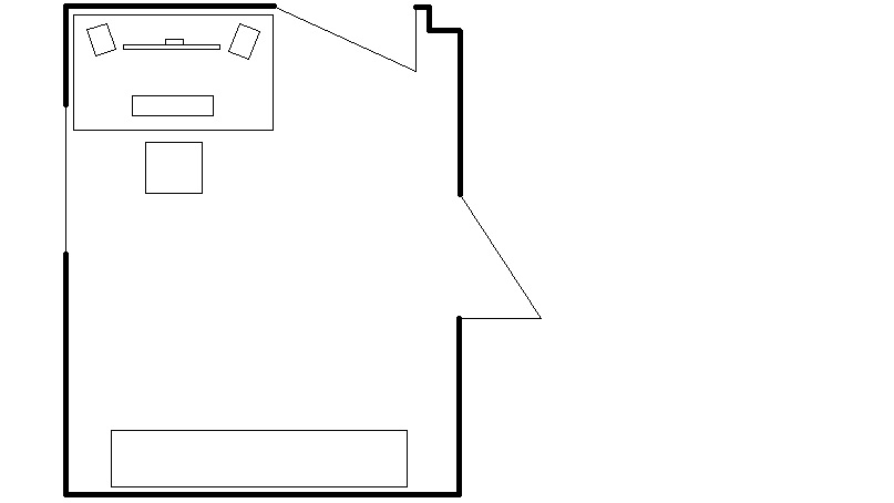

Wären Standlautsprecher eine Option? Ein Bild von dem Hörplatz wäre gut, die Beschreibung ist zwar nett, hilft einem aber nicht dabei wenn es darum geht neben dem Schreibtisch was zu positionieren.
Wäre ein seperater Verstärker in Ordnung? Zwecks flexibilität. Oder müssen es zwingend Aktive Lautsprecher sein?
Evtl. sonstige Anforderungen?
Da mein Handy einen bösen Unfall hatte, habe ich gerade keine Möglichkeit Bilder zu machen, habe das mal händisch kurz aufgezeichnet, ist hoffentlich so alles erkennbar.

Der Hörabstand wird dabei auch eine Rolle spielen, mit dem Lautsprechern neben dem Monitor werden das etwa 80 cm sein. Herkömmliche Regallautsprecher dürften da auf größere Abstände ausgelegt sein.
