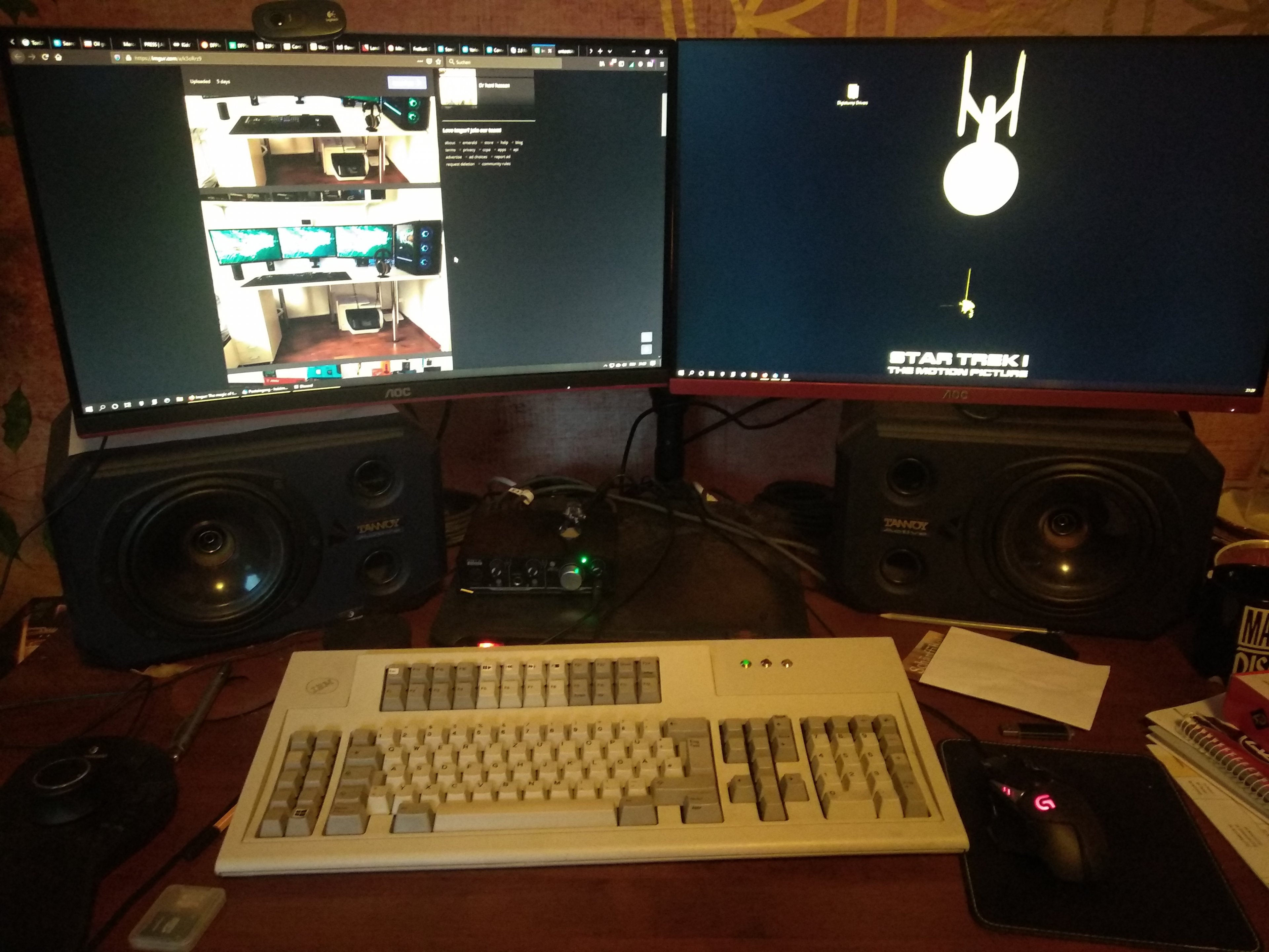

Die beiden Schätzchen im Bild sind ganz wunderbare Lautsprecher, aber bei 70Hz ist bei denen Schluss und das hört man. Irgendwann werden die auch einen Sub zur Seite gestellt bekommen... solange ist das hören vor allem bei leiser bis mittlerer Lautstärke ein Genuss. :D
Worauf ich bei dem Bild aber eigentlich hinaus wollte ist die Aufstellung. Lassen sich deine Bildschirme vielleicht ein bisschen nach oben bewegen sodass zwei kleinere Lautspreche darunter passen?
Hochtöner auf Handhöhe ohne Neigung nach oben ist halt auch weniger geil ;) Insbesondere bei Nahfeldern macht es echt viel aus, wenn die Ausrichtung nicht passt. Das ist schon nicht so ganz einfach beim TE, über den Bildschirmen wie geplant nach unten neigen lassen klingt da am vernünftigsten.
Vor allem hast du doch quasi keinen Stereoeffekt mehr, wenn die Höchtöner beide mittig sind?!
Wie auch immer, bezüglich der Größe solltest du (TE) echt mal einen Schuhkarton ranholen oder zumindest einen Zollstock. Selbst 5" sind nicht winzig, 8" echte Hoscher. Die Yamaha sind höher und tiefer als mein 12" Subwoofer, in der Breite fehlen nur 8cm, Gewicht sind sie auch nicht weit weg :D
Die kommen dir dann ziemlich weit entgegen, sodass die Neigung extrem sein müsste. Insofern würde ich das eher ausschließen, 5" nehmen und wenn es sein muss später einen Sub dazu kaufen.
