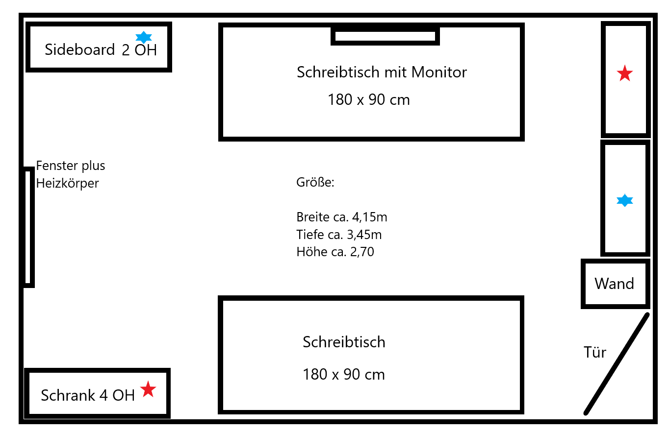

Falls es von Belang ist, habe ich eine Skizze zum Raum gemacht. Dieser ist ca 4,15m x 3,45 breit/tief (~14,3m²) und ca. 2,70m hoch. Die Wände sind 115 Jahre alter Backstein, tapeziert. Aufgestellt werden sollen die Boxen auf einem 180x90cm Schreibtisch, genügend Platz zur Wand ist gegeben (Tisch ca. 10cm, Tischplatte selbst ist frei bis auf Verstärker, Maus, Tastatur und Bildschirm).

Ich sitze mittig vor dem Schreibtisch, sie meine Skizze. Was mich an den HECO stört? Einerseits hätte ich gerne etwas farblich passenderes, andererseits war das damals die Einstiegsklasse und evtl. gibt es für meinen anvisierten Preis etwas besseres.

Naja, ein Sitzabstand von ca. 1-1,5 m gilt landläufig als Nahfeld, wobei es da auf kleinere Abweichungen nicht ankommt. Wichtig ist ein ausreichender Abstand zu den Reflexionsflächen, vor allem zu den seitlichen, damit du einigermaßen im Hallradius sitzt. Hast du mir einen link zu dem "vs", würde mir das gerne mal anschauen.
Sorgen macht mir allerdings deine Sitzposition in der Raummitte. Dort hört man meistens kaum Bass. Wie ist es denn aktuell mit deinen Victa?

Vom Licht und der den räumlichen Gegebenheiten und der Größe der Büromöbel ist das leider die einzig mögliche Positionierung. Die hatte ich so auch früher und mMn war das ok.
