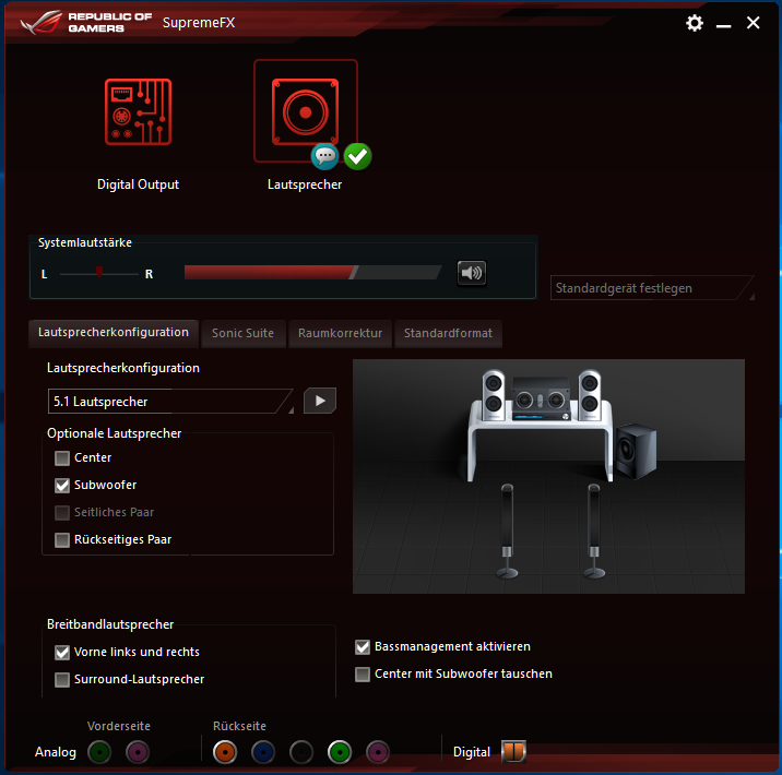

Ich habe eben mal im Treiber nachgeschaut.
Ihr hattet recht, ich kann auf 5.1 stellen und dann einfach die Lautsprecher weg klicken, die ich nicht habe. Dass es so einfach ist, hätte ich nicht gedacht :( hatte in der Dropdown Liste nur 5.1, 7.1 und Quadrofonie gelesen und schon gar nicht weiter ausprobiert. Danke für den Tipp!
Ich habe in die Sub/Center Buchse einen Kopfhörer gesteckt und da kommt auf der Linken Seite auch ein Signal. Scheint also so zu funktionieren, wie ich das brauche. Dann hab' ich freie Auswahl beim Woofer.
Weiß zufällig einer von euch, wie das mit dem Bassmanagement bei Realtek funktioniert? Ich kann es aktivieren, aber es kommt kein zusätzlicher Dialog hoch, auf dem ich eine Übergangsfrequenz einstellen kann. Ist das normal? Ist die fest "verdrahtet"?
Es hört sich so an, also ob sich am Klangbild leicht was ändert, wenn ich es aktiviere. Aber ich bin mir nicht sicher. Könnte auch Einbildung sein.
