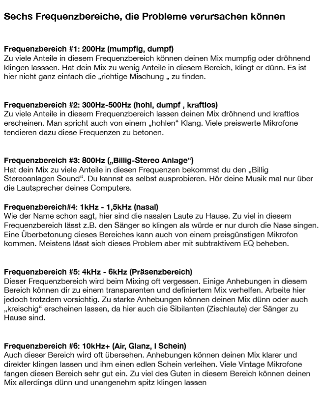

Hab das hier gefunden:
Gehört wird meist RAP/Hiphop oder Elektronische Musik.
Hat jemand auch Deutsche Anleitungen oder paar Tipps ?

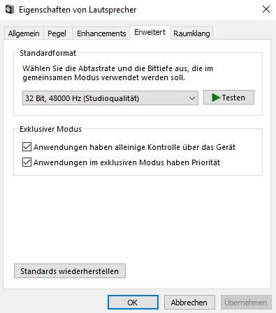

Guten Morgen. Nein dort brauchst du nichts einstellen wenn du Foobar mit der ASIO oder WASAPI Sound-Schnittstelle nutzt. Entfernst du eines der beiden Häckchen verliert WASAPI seinen guten Vorteil: die Sample Rate von Audiomaterial und Audiotreiber werden automatisch angepasst um 1:1 das Audiosignal unverfälscht auszugeben.
Außer: Solltest du z.B. den Webbrowser oder andere Standard-Musikprogramme nutzen dann solltest dort Hand anlegen. Um Windows internes resampling zu vermeiden. Man stellt die Sample Rate (also die z.B. 48000Hz) genau auf den Wert den auch das abzuspielende Audiomaterial hat. Hast du MP3s oder Wav Dateien in 44100Hz (typische Audio-CD Sample Rate) dann stellst du dort auch 44100 Hz ein. Die Bittiefe ist kaum entscheidend. Ob 16, 24 oder 32bit ist nur abhängig ob das Quellmaterial auch in 16bit erstellt wurde. CDs sind 16bit. Am besten belässt man es auf 24bit. Audiomaterial in 32bit gibt es im Konsumerbereich eh nicht.
Anderes Szenario: Belässt du die 48000Hz in den Soundeinstellungen bei und spielst eine 44100Hz Datei ab muss der Windows interne "Audiomixer" von 44100Hz auf 48000Hz "resamplen". Das kann Windows nicht gut. Das Resultat ist manchmal hörbar. Bei mir kamm es es mit einem guten DAC und High-End Stereoanlage zu hochfreqentem Zirzen und Knallen. Mit schlechteren Lautsprechern wäre das wohl nciht hörbar. Auch über gute Kopfhörer hatte ich diese hochfrequenten Artefakte. Es sind wohl intersample peaks die das Audiosignal zum übersteuern bringen. Weil durch resampling eine Veränderung am Audiosignal vorgenommen wurde, das Signal lauter wurde und im Wandler/DAC zum clippen /übersteuern bringt.
In Foobar brauchst du nur noch in den Einstellungen unter "Output" die Audio-Schnittstelle und Soundkarte wählen. Wäre dann WASAPI (event) Realtek.
