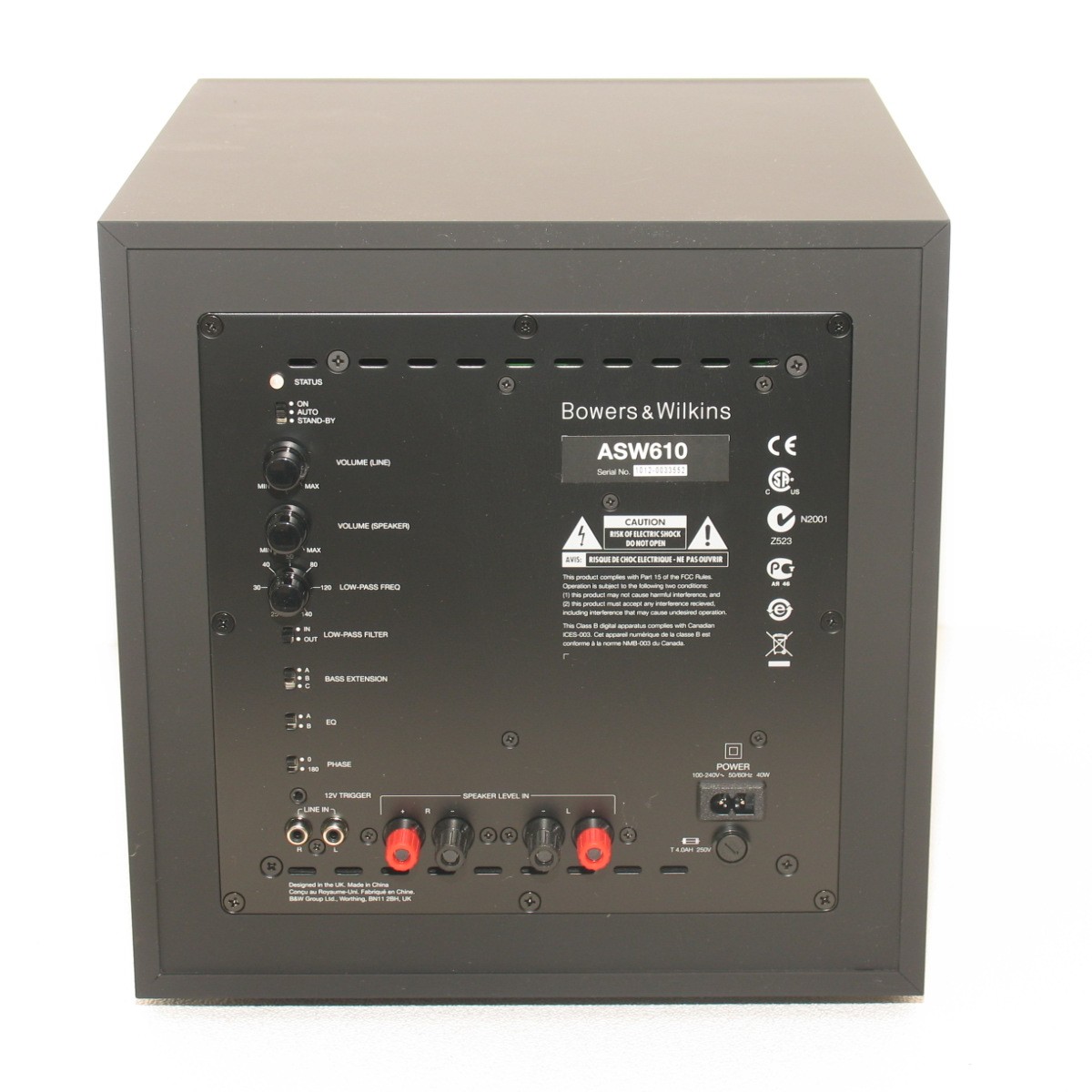

Low Pass Filter steht auf "IN". Auf "OUT" dröhnt es wie sau.
Schon mal die Low Pass Frequency am Sub runtergedreht? Sollte so zwischen 50-80Hz stehen.
Puscha schrieb:
Ich denke das lag daran, dass die Lautsprecher direkt am Subwoofer angeschlossen waren und der Subwoofer die Frequenzen getrennt hat, was ein Verstärker ja nicht macht (ein AVR wiederum schon[?]).
Irgendwas muss am Subwoofer verstellt sein. Der ist dafür ausgelegt dass er den vollen Frequenzbereich bekommt, deshalb ist ja der Lowpassfilter verbaut. Es sollte also an den Pre-Outs vom Rotel einwandfrei funktionieren.
80 Hz ist bei mir viel zu hoch, ich musste auf 50 runtergehen und selbst das ist fast schon zu viel. Das ist irgendwie sonderbar und ich denke das sollte so nicht sein.
Eben wahrscheinlich weil ich den Bass im Verstärker auf -9 stellen muss, damit die Satelliten nicht dumpf und matschig klingen. Es ist halt nur ein Hochtöner und ein 100mm Mitteltöner, Satellit halt.

Das steht im Subwoofer Handbuch:
Stellen Sie den Regler zur Einstellung der Tiefpassfrequenz (LOW-PASS FREQ) passend so ein, dass sie
zur Trennfrequenz (-6 dB) der Satellitenlautsprecher passt. In den Technischen Daten jedes B&W Lautsprechermodells finden Sie sowohl den Wert -3 dB als auch den Wert -6 dB. Gibt der Hersteller der Satellitenlautsprecher nur -3 dB an, liegt die optimale Einstellung für den Regler zur Einstellung der Tiefpassfrequenz (LOW-PASS FREQ) zwischen dem 0,6fachen und dem 0,9fachen dieser Zahl.
Ausgehend von der Frequency response wäre es dann zwischen 64 x 0,6 = 38,4 und 64 x 0,9 = 57,6.

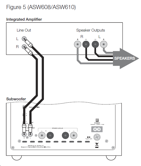

Wie hast du das ganze überhaupt verkabelt?
Auszug aus dem Handbuch von B&W:
Der Subwoofer ist mit Cinchkabel mit einem Drehverschluss am Pre Out des Verstärkers angeschlossen. Speaker mit Bananensteckern mit denselben Kabeln wie vorher am Teufel Subwoofer, an der Stelle hat sich nichts geändert.
