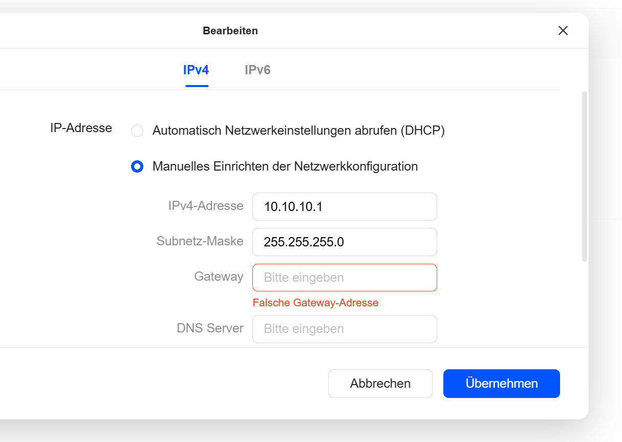

Ich muss das noch mal hochholen.
Und zwar kann ich beim NAS das Feld Gateway nicht leer lassen, wie in #15 beschrieben:
Was könnte ich da eintragen damit es klappt?

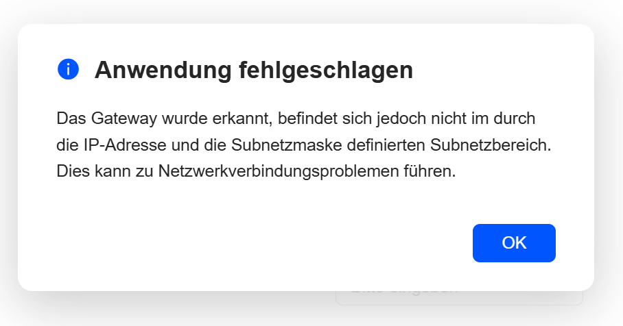

Oh sorry, habe zuerst die normale IP eingetragen. 10.10.10.1 ging ohne Probleme, aber jetzt habe ich das Problem, dass das NAS per Weboberfläche zwar im Netz gefunden wird, aber beim klicken auf "verbinden" passiert dann nichts mehr. Hier steht irgendwie noch die andere IP mit 192.168. ...

Auch das geht daher nicht. Irgendwie scheint das NAS nicht im Subnetz zu hängen, aber wieso wird es dann überhaupt gefunden?
Sind die erforderlichen Dienste, auf dem Interface das 10.10.10.1 nutzt, erreichbar?

..., aber beim klicken auf "verbinden" passiert dann nichts mehr. Hier steht irgendwie noch die andere IP mit 192.168. ...
wo genau ist "Hier"?
Also für mich sieht es wie ein Synlogy NAS aus? Wo klickst du auf "verbinden"?
