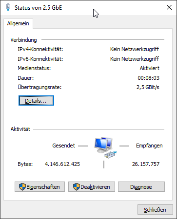

ich habe auf meinem Desktop PC Windows 10 komplett neu installiert, seitdem habe ich nur noch eine Übertragungsrate von rund 126 MB/s. Mein Desktop PC ist mit meinem NAS (OMV6 basiert auf Debian 11) direkt per CAT6 Kabel verbunden. Beide Systeme haben eine 2.5G Netzwerkkarte (Desktop: Realtek 8125B, NAS: Intel-i225n. Vor der Neuinstallation hatte ich eine konstante Transferrate (über SMB) von ca. 280 MB/s. Jetzt nun nur noch 125 MB/s.
Ich greife über die IP 192.168.2.1 im Windows Explorer auf die SMB Shares des NAS zu.
Soweit ich das sehen kann, werden sowohl in Windows als auch in Debian (OpenMediaVault 6) die Übertragungsraten richtig erkannt:

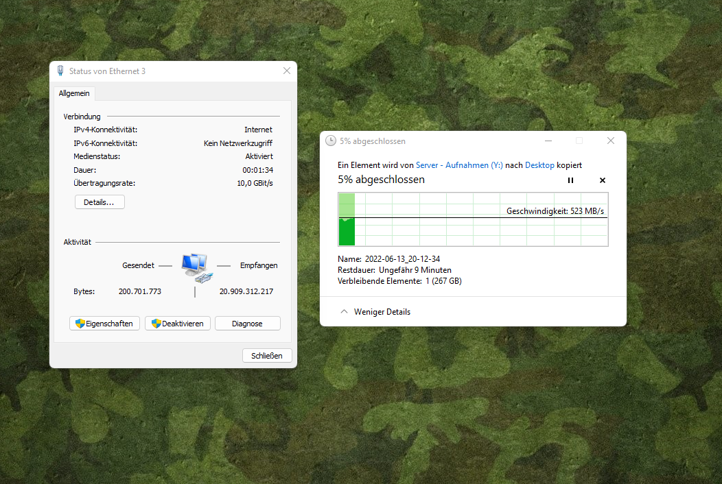

Sogar CAT5e kann 10 Gbit.
Ich habe jetzt nur ein CAT6-Kabel gefunden und mal getestet. 10 Gbit sind überhaupt kein Problem. Mein Server hat hier limitiert, da er nur 5 Gbit hat.
Normalerweise verwende ich CAT7-Kabel mit CAT6a-Stecker.
Ich vermute mal weil das Kabel relativ kurz ist, kann es trotzdem 10Gbit/s leisten.
Shorter runs of Category 6 cable can even support speeds of up to 10 gigabits per second (10,000 mbps), a speed that would otherwise require Category 6a wire.

Das war auf Auto Negotiation, habe es dann auf "2.5G Full Duplex" gesetzt. Habe es gerade wieder auf Auto zurückgesetzt, auch wieder ohne Erfolg.
