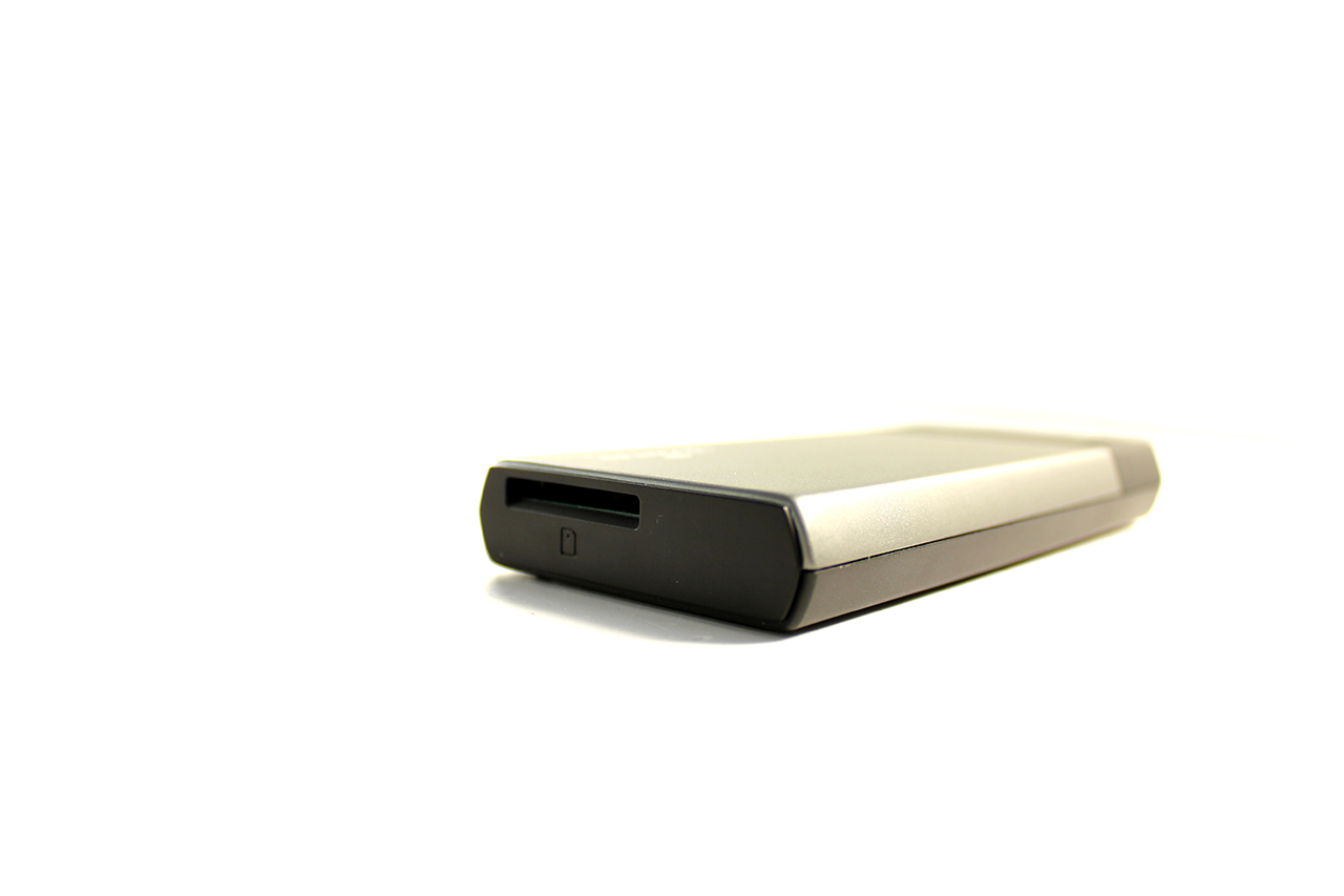

da ich im März drei Wochen in den Urlaub fliege und sehr gerne Fotografiere und vllt den eine oder anderen Timelapse machen möchte, habe ich mir den "Kingston MobileLite WirelessMLW221 gekauft.
Dieses Gerät hat einen USB, einen Micro USB, und einen SD Karten Anschluss, sowie WLAN und einen 1800mAh Akku.
Man steckt seine SD, einen STick/HDD dran und kann via App z.B Daten von der SD auf einen Stick oder Festplatte kopieren und sichern.

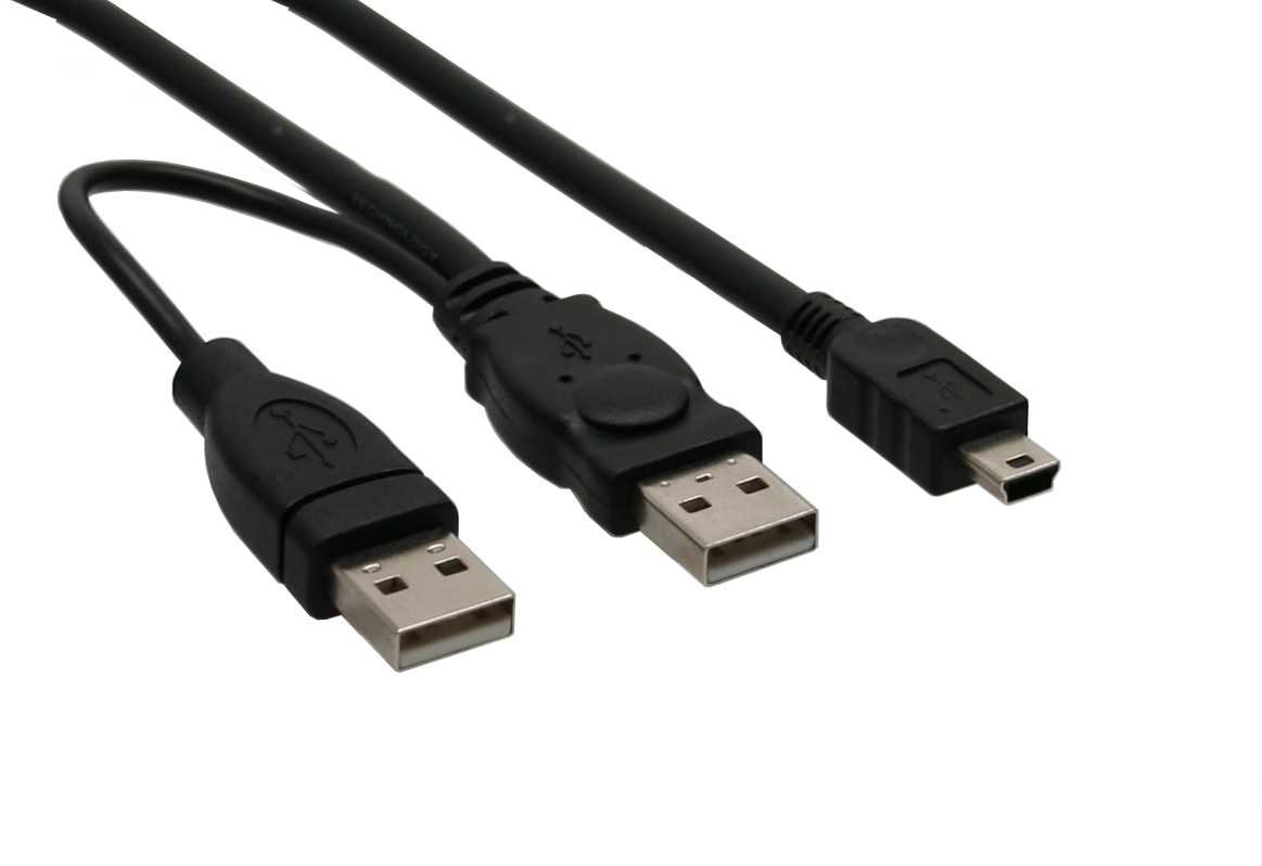

Nun bräuchte ich eure Hilfe bezüglich der Verwendung eines Y-Kabels, da so etwas noch nie benutzt oder gebraucht habe (es stammt auch nicht von dieser WD-Platte).
Kann ich die zweite Ader des Kabels einfach in USB-Netzteil (z.B Samsung Smartphone Netzteil mit 5.0V - 1.0A) verbinden, ohne das etwas passiert oder beschädigt wird? Weil im Grunde brauche ich ja nur ein paar 100mA als unterstützung zum normalen Daten Kabel ?! Wird so etwas automatisch geregelt und es kommt nur so viel aus dem Netzteil wie benötigt?

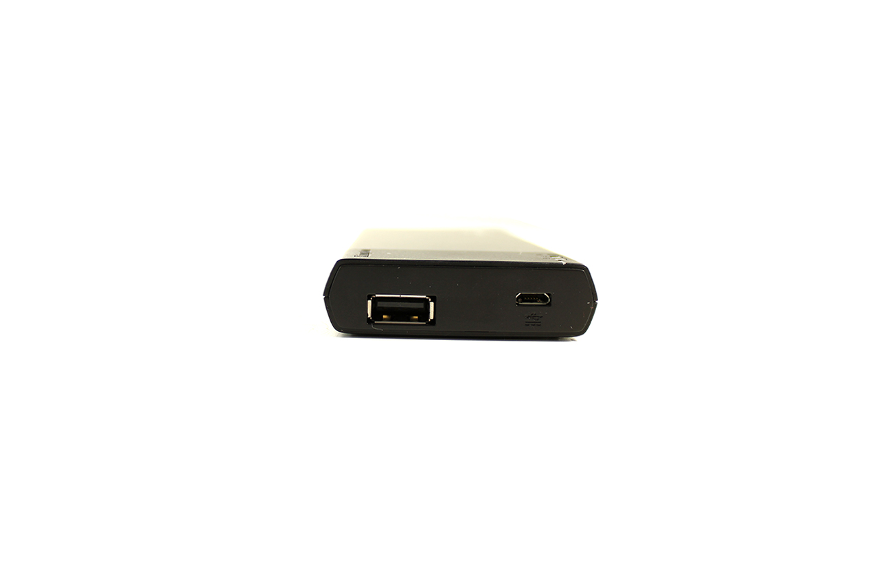

Man kann ihn durch seinen Micro-USB Anschluss laden, entweder am PC, dort wird er dann als Kartenleser erkannt und läd oder ich habe ihn auch mit meinem 1A Samsung Ladegerät geladen...ich habe es einfach so gemacht, das Handbuch ist leider seeeehr schlecht und dort steht Null zum Laden des eingebauten Akkus. Es wird nur beschrieben wie man mit dem eingebauten Akku ein Mobilgerät laden kann ("Powerbank")
Anschlüsse : IMG_7365.jpgIMG_7367.jpg
