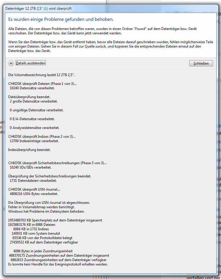

Damit sich das ändert habe ich mal die eigentlich ständig (durch WD TV verursacht, zB beim abstecken ohne abzumelden) anfängliche Fehlermeldung von chkdisk nicht wie üblich ignoriert sondern mit der vorgeschlagenen Option (erstes von 2 Häkchen gesetzt) "repariert". Die HD war nach wie vor am Desktop i.O.

Als erstes habe ich die Datenträgerverwaltung befragt - die zeigt: Der Datenträger sei nicht initialisiert.
