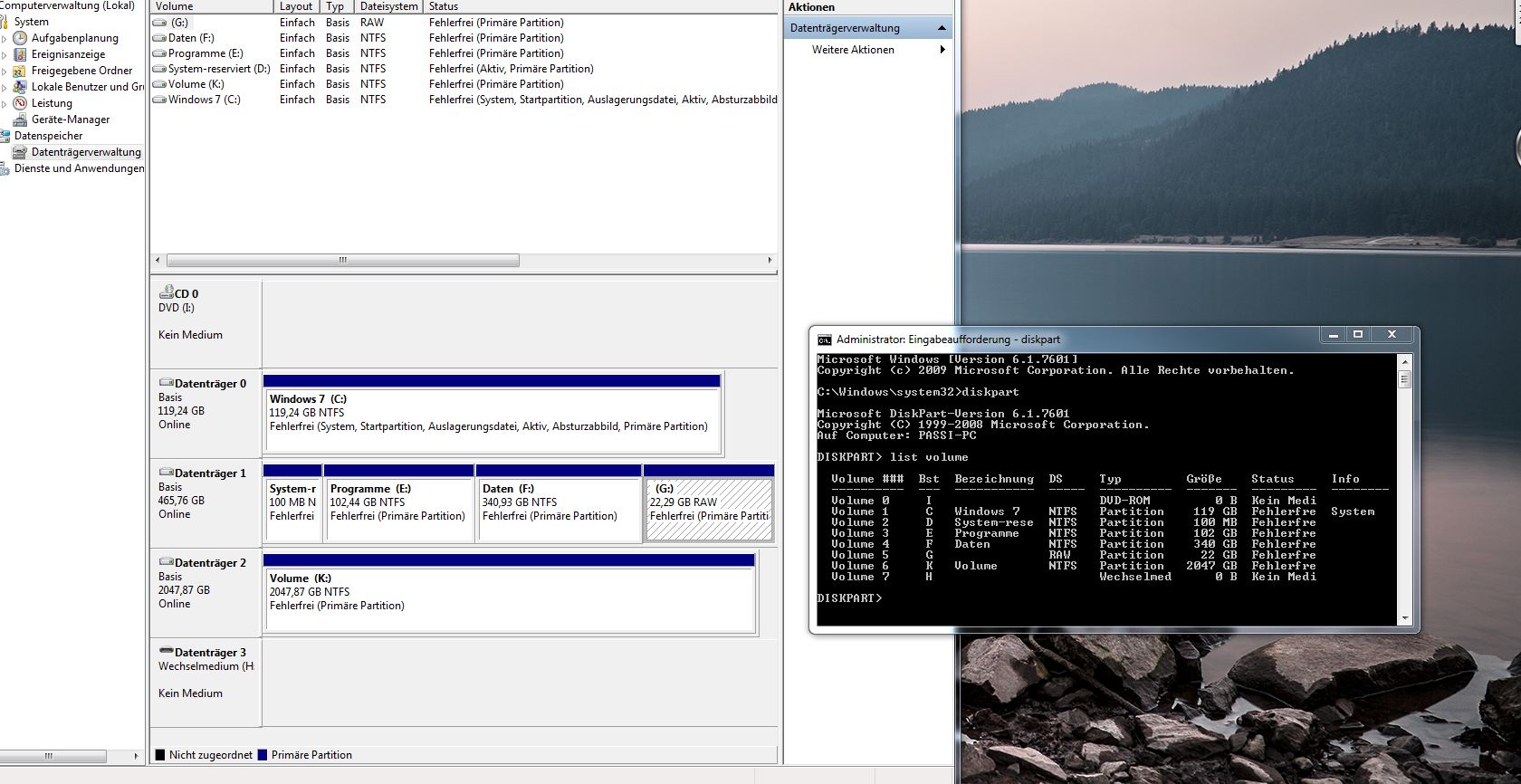

Also ich habe die HDD jetzt eben über USB 2.0 angeschlossen und beide Datenträger (2TB ubnd 280GB) gelöscht und anschließend zu GPT Konvertieren lassen, danach habe ich sie beide Formatiert und wieder über E-SATA angeschlossen.
Jetzt wird mir ein Laufwerk mir 2TB angezeigt aber das andere mit 280GB nicht mehr, was ist da los? Kann E-SATA nur "1" Laufwerk Darstellen? Ich verstehe nun gar nichts mehr.
Also wie gesagt die 2TB wird über E-SATA jetzt angezeigt da ich diese über USB 2.0 zu GPT Convertiert habe aber jetzt zeigt er mir nicht mehr die 280GB an unter E-SATA. Es scheint so als kann ich über E-SATA nur 1 Laufwerk darstellen 280GB oder 2TB.
Warum wird die 2,5TB überhaupt in 2Laufwerke dargestellt? Kann ich das nicht einfach auf 2,5TB über E-SATA und 1 Laufwerk darstellen lassen?
DAs Bild hab ich über E-SATA Anschluss gemacht, 2TB werden angezeigt und 280GB nicht
