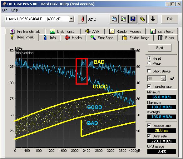

Mach mit HDTune Pro einen Read-Benchmark(mit Quick option geht schnell) oder mit HDDScan READ Test(dauert ein paar Stunden, so wie der HDTune ausführliche Test).
Die Datenraten-Kennlinie muss normalerweise zuerst fast waagrecht und dann kontinuierlich immer weiter nach unten laufen.
Wenn bei einer 4TB HDD etwa bei der Hälfte(2,2TB) ein plötzlicher Sprung auf den gleichen Wert wie am Anfang stattfindet, dann ist irgendwas faul und Datenverlust droht irgendwann mal.
Gibt es keinen solchen Sprung nach oben, ist alles OK.
Bleibt die Übertragungsrate über einen längeren Bereich am Anfang konstant, wird die Übertragungsgeschwindigkeit durch irgendwas limitiert. Macht sie dann einen Knick nach unten, ist alles OK.
Ist sie über über die gesamte Kapazität konstant, dann ist dieser Test nicht aussagekräftig. Dann muss man die volle Adressierbarkeit mit anderen Methoden rausfinden,
zB dem HDTune pro access Benchmark (die gelben Punkte) Sind die nach der 2,2TB Marke nach unten versetzt, dann ist was faul.(siehe Bild1, blauer BAD-Bereich)

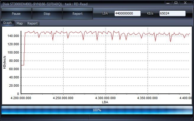

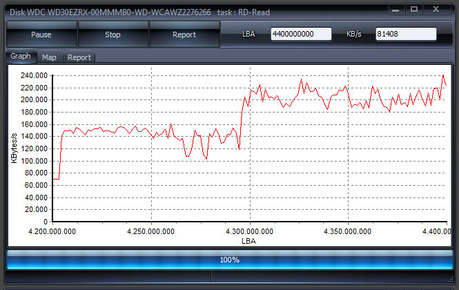

Im ersten ist der Kurvenverlauf einer 4TB Platte per HDTune pro ersichtlich, der rote Ausschnitt um die 2TiB(2,2TB) ist in den drei folgenden HDDScan-Läufen nur ausschnittsweise für eine andere 3TB Platte mit fehlerhafter und richtiger Adressierung entstanden.

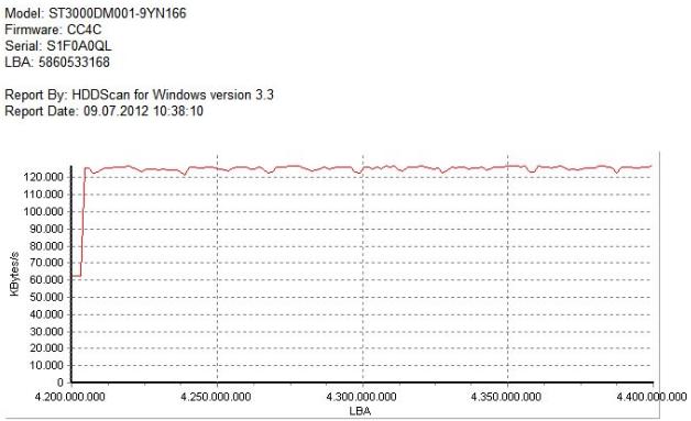

Bei Fehlerhafter Adressierung sieht man den Anstieg ab LBA 4294967296(Bild 2) Bei richtiger Adressierung bleibt die Übertragungsgeschwindigkeit konstant bei ca 150MB/s (Bild3).

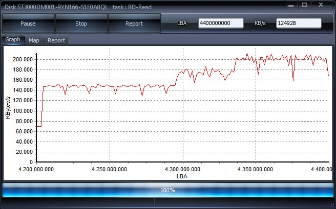

An einem JMB-Controller, wo die Übertragung generell auf ca.130 MB/s gedrosselt ist, kann man nichts daraus schließen, weil auch der Anstieg durch die Limitierung unterdrückt wird (Bild 4). In so einem Fall (oder zB bei langsamer USB2.0-Anbindung) kann man nur aus dem Bild der Access-Punkteschar von HDTune feststellen, ob Fehladressierung stattfindet.
Bild 5 von einer 3TB WD zeigt das Fehlverhalten ab Sektor 4294967296 durch einen deutlichen Anstieg von 150MB/s auf über 200MB/s

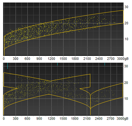

Das letzte Bild zeigt die Hüllkurven der Access-Punkteschar bei richtiger und falscher Adressierung
