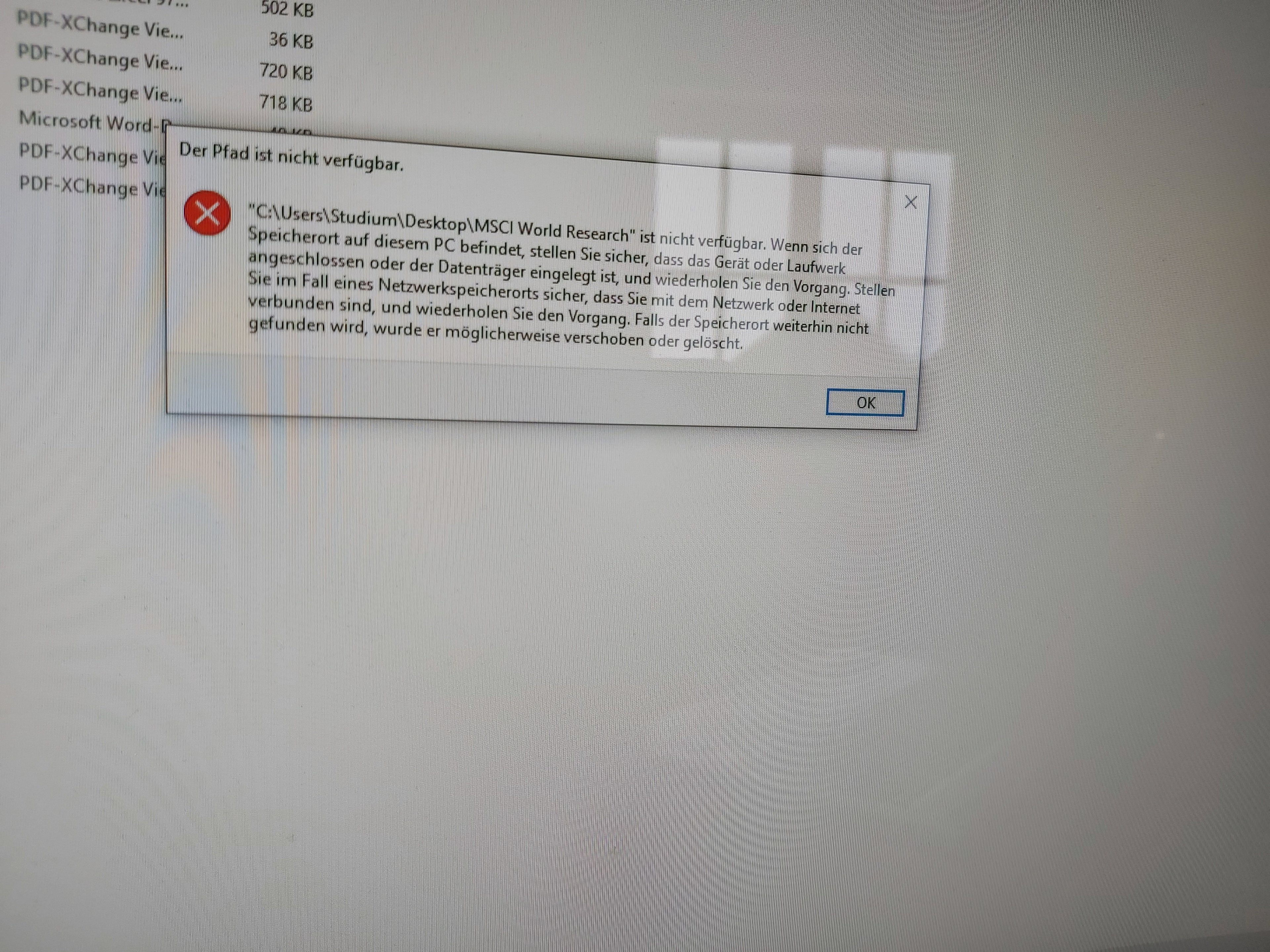

Im Schnellzugriff sind noch viele Unterordner der Ordner vermerkt. Wenn ich auf diese klicke, dann wird mir die im angehängten Bild zu sehende Fehlermeldung angezeigt.

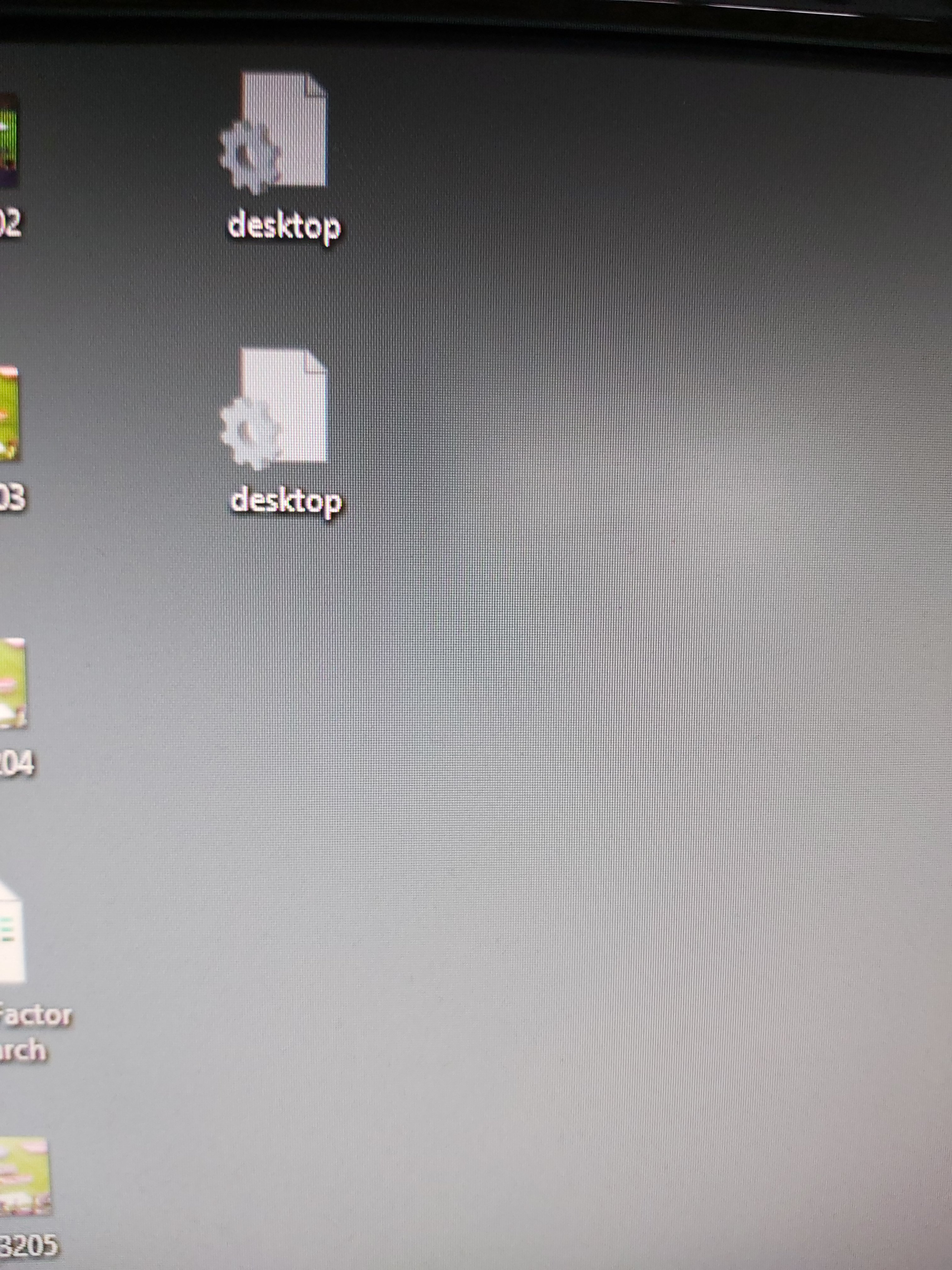

Blende mal Systemdateien und versteckte Dateien ein, vielleicht ist der Profilordner dann sichtbar.
Vielleicht hat er auch das Defaultprofil genommen, dann kann das einen Blick wert sein.

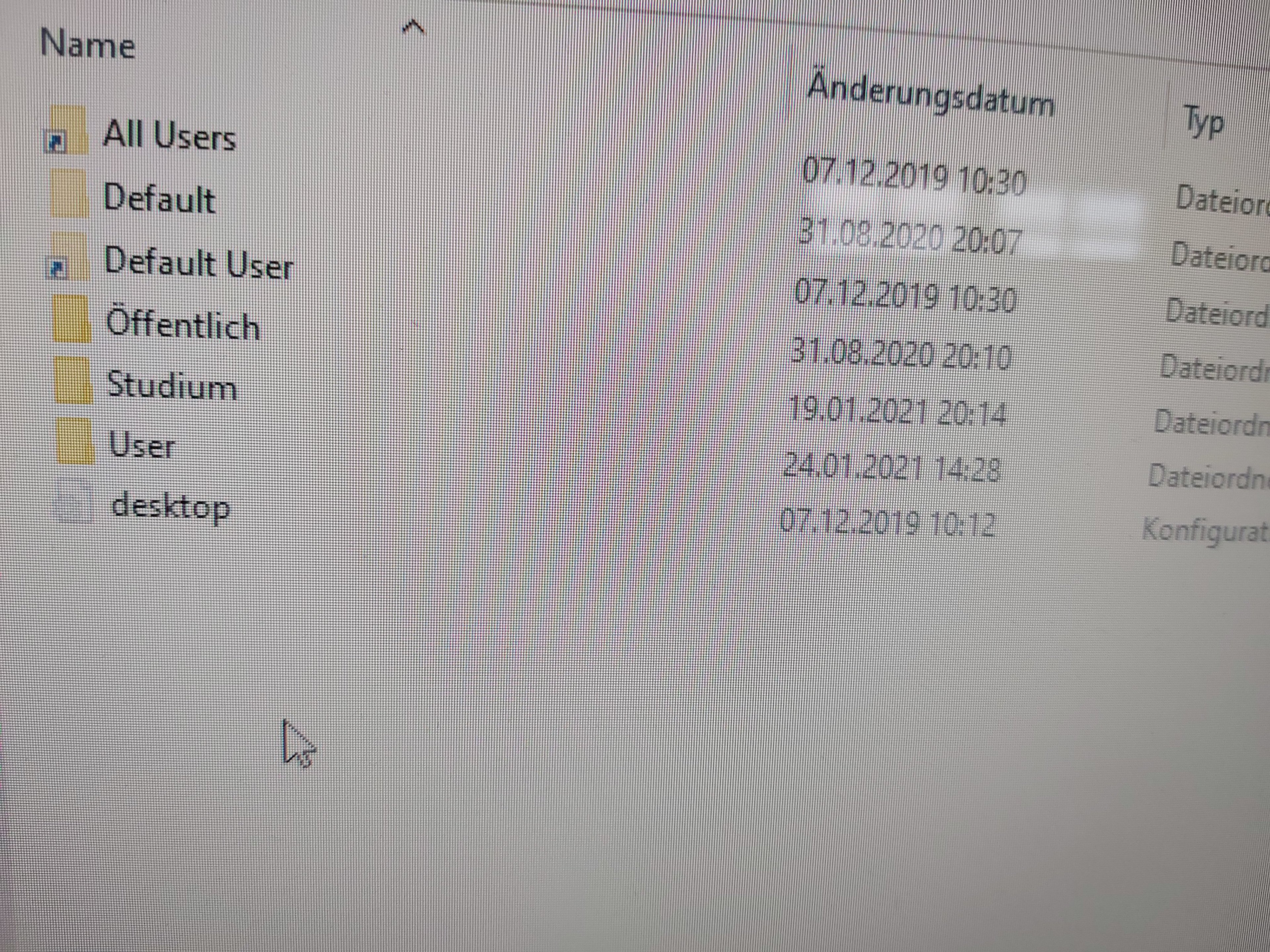

Und ich bin mir bei deutschem Windows 10 nicht ganz sicher, ob C:\benutzer nicht ein "Fake" Link ist. Versuch mal C:\Users, einfach in die Explorer Adresszeile kopieren.
Aber leider hatte ich auch schon "Phantomprofile" die nach Neustart weg waren.

Ich habe mal sowohl die Systemdateien als auch die versteckten Dateien eingeblendet. Erschienen sind die zwei im angehängten Bild zu sehenden Symbole. Hilft mir das evtl weiter?
Zudem habe ich auch das mit C:\Users befolgt. Was daraufhin zu sehen war habe ich in dem anderen Bild angehängt. Habe dann mal Default angeklickt und dann auf Desktop, dort ist allerdings nichts. Auf DefaultUser wird der Zugriff verweigert.

Schau mal unter Default\Desktop oder User\Desktop ob da was zu finden ist.
Die beiden desktop Dateien aus dem ersten Bild kannst du ignorieren.
Sowohl unter Default/Desktop als auch unter User/Desktop sind die zwei gesuchten Ordner nicht zu finden.
