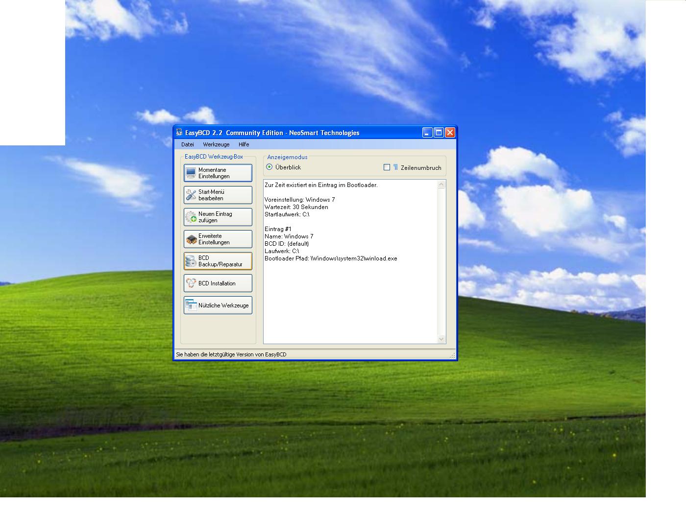

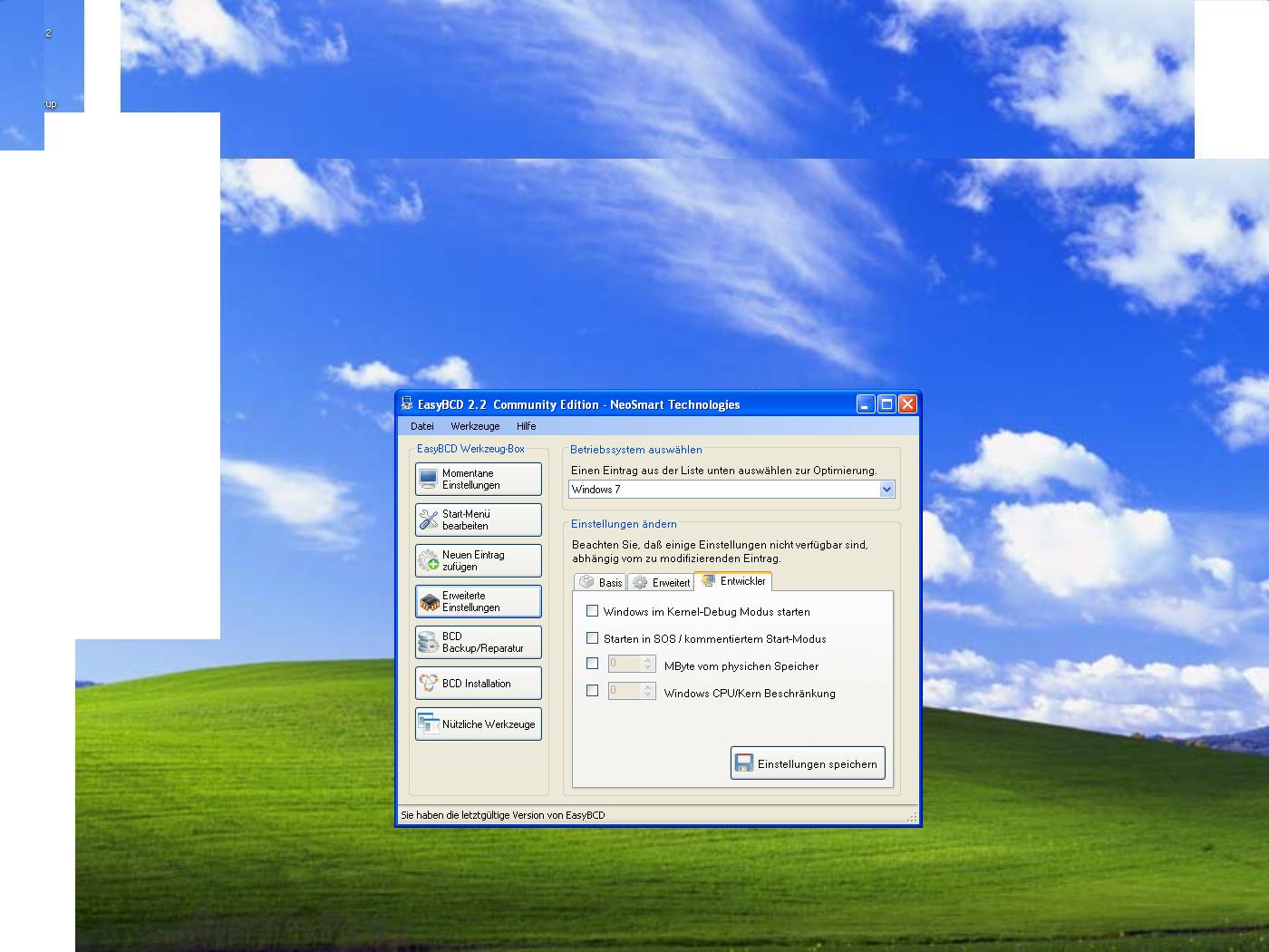

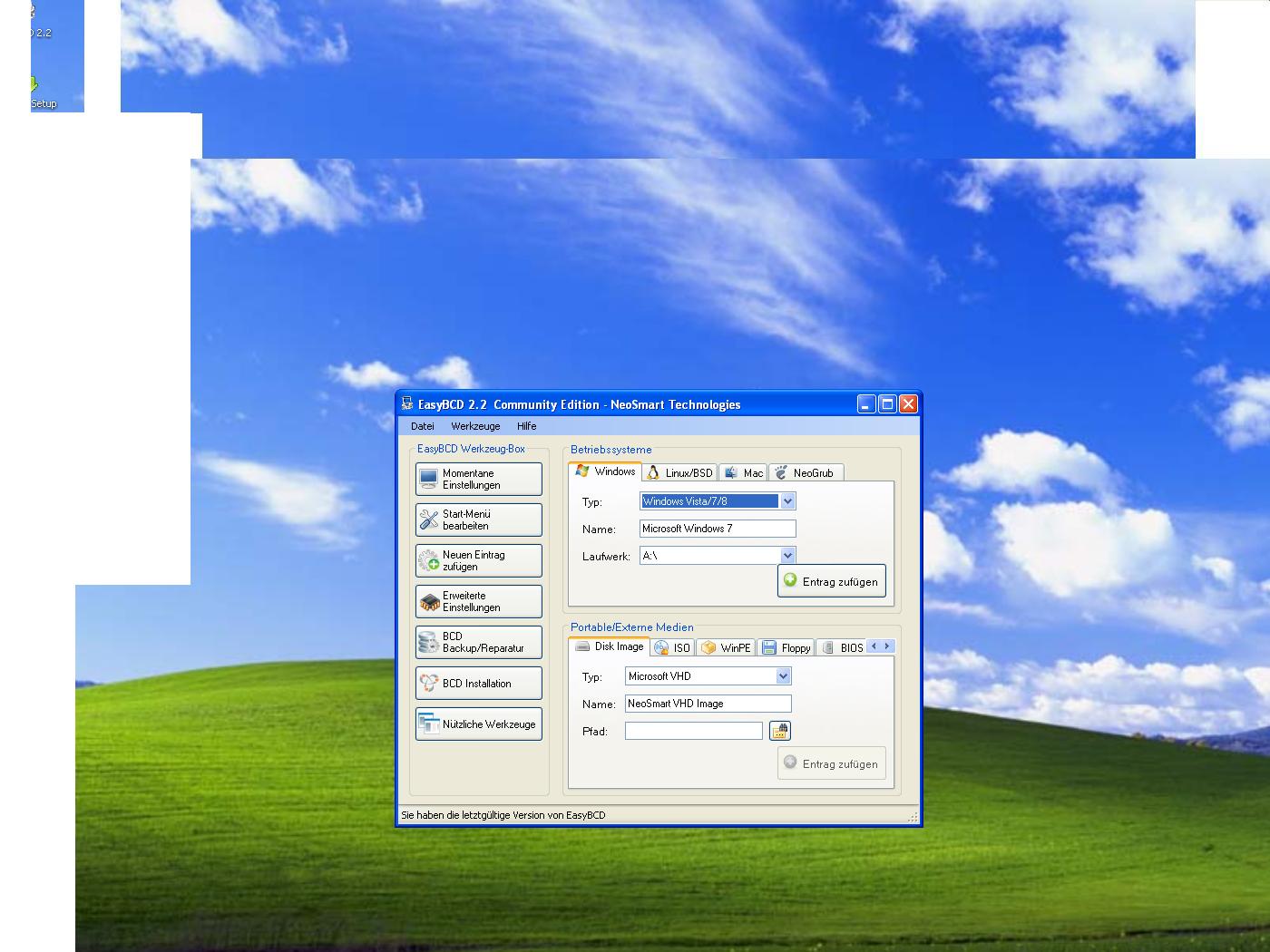

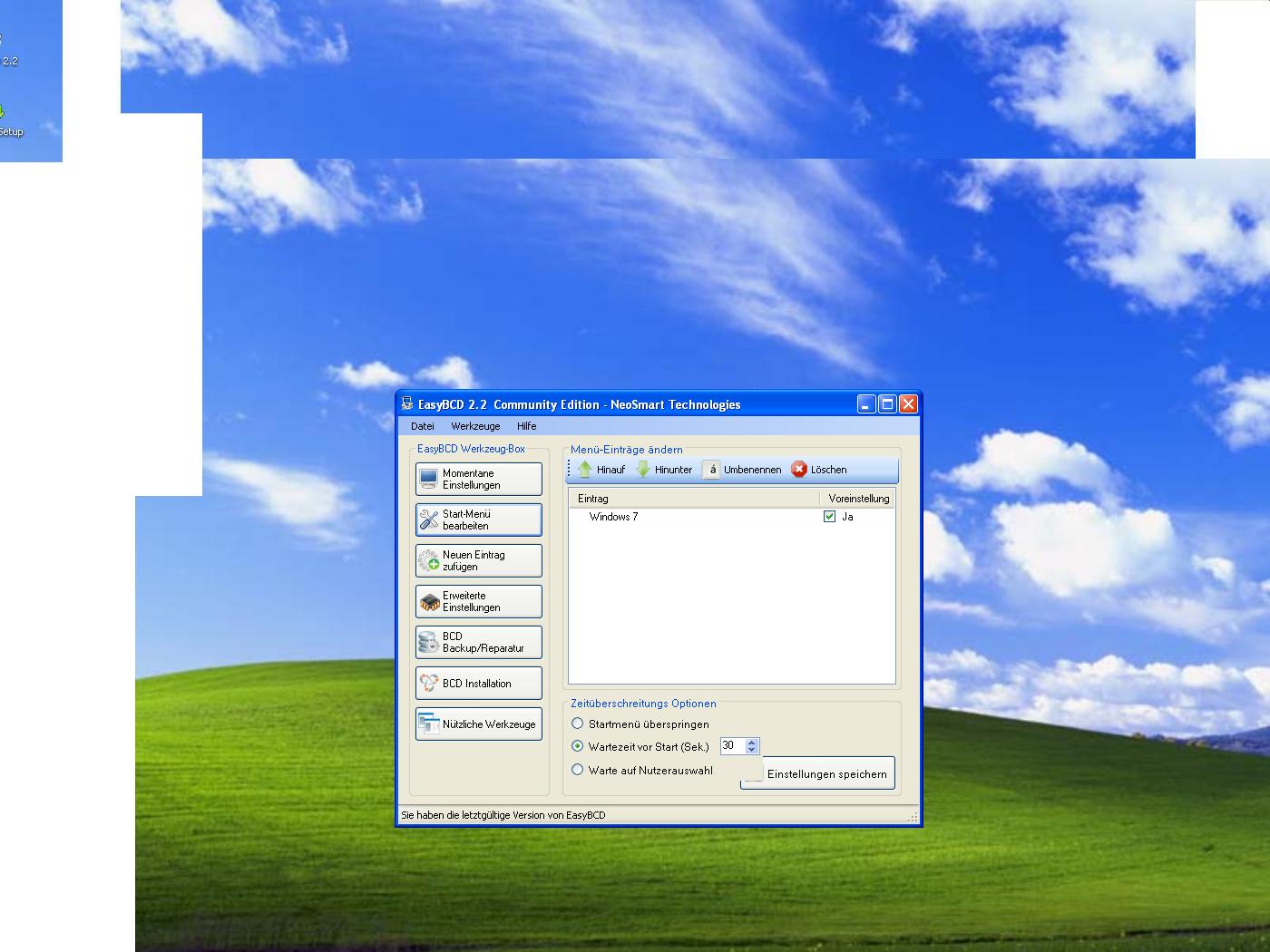

Was soll ich da jetzt ändern? Bin zur Zeit im Windows XP. Im Programm steht nur Win7.

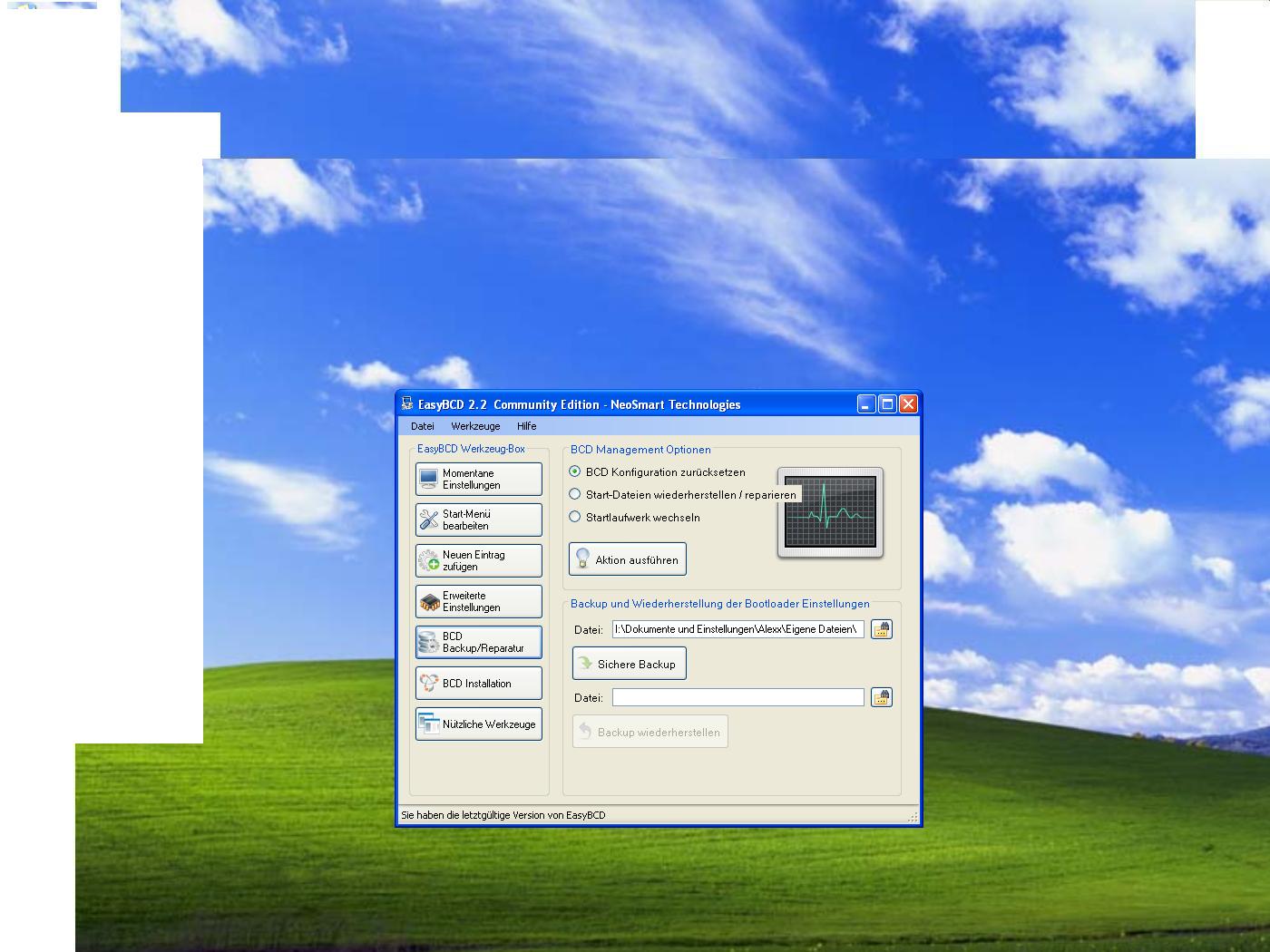

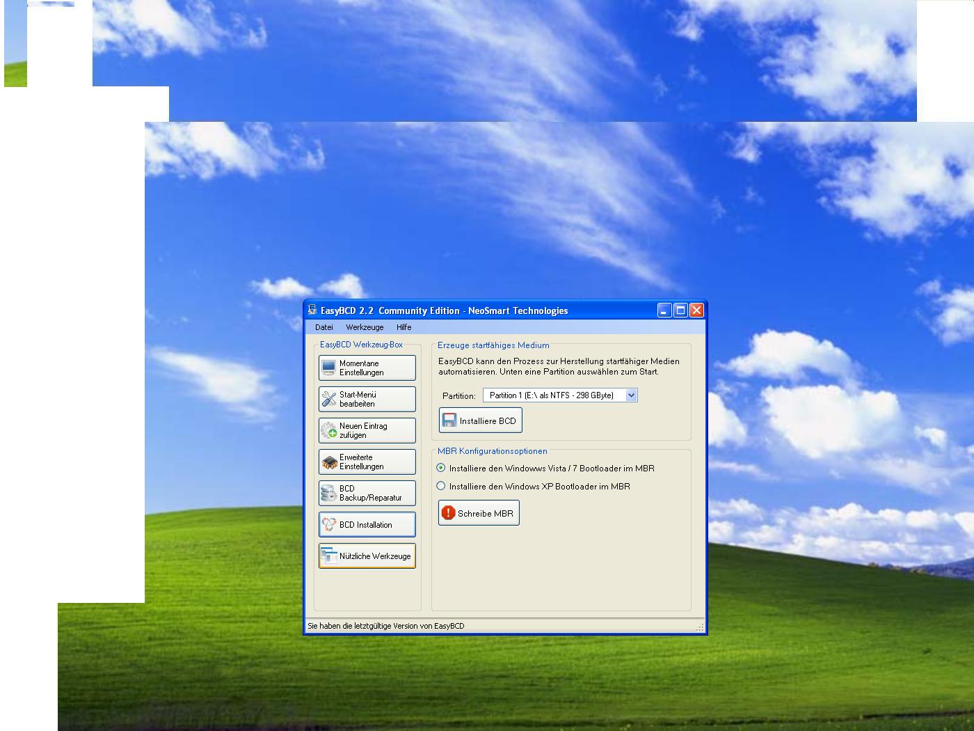

Hat funktioniert. Hab das auf dem letzten Bild gemacht mit dem Bootloader Win Vista/7 installieren. Wie komm ich ohne probleme zu xp zurück?

XP besitzt den BCD Bootloader auch nicht, dort wird es über die boot.ini geregelt. Du musst W7 starten und dann EasyBCD starten.
Evtl reicht es die DVD von W7 einlegen und die Reparatur ausführen, damit W7 wieder startet, danach könntest Du dann die Änderungen vornehmen und XP in den Bootloader einbinden. Die boot.ini ist eine versteckte Datei auf der XP-C Platte, darin sollte dann stehen:

Sehe gerade das Du es bereits hinbekommen hast. Nun in W7 die XP Installation hinzufügen, der Laufwerksbuchtstabe (was oben fett ist, ist die vom Bios vergebene LaufwerksID) passt ja nicht mehr weil immer das zu startende System den Buchstaben C bekommt.
Hier hast Du ein noch wenig Lesestoff:
http://www.unawave.de/installation/installation.html
Im Win7 im EasyBCD Programm den MBR für Win Xp schreiben ?
Du möchtest doch nur das im Bootmenü der Eintrag von XP zu sehen ist, dann musst Du diesen Eintrag hinzufügen, der befindet sich ja in der Boot.ini des entsprechenden Bootlaufwerk von XP. Dahin müsstest Du dann verweisen >> Eintrag hinzufügen. Typ = Windows NT/2K/XP72K3, Name = Windows XP, bei automatisch das richtige Lafwerk finden, sollte es gefunden werden, wenn nicht musst Du selbst nachsehen auch welchem Laufwerk es sich befindet. Dann auf Eintrag hinzufügen.

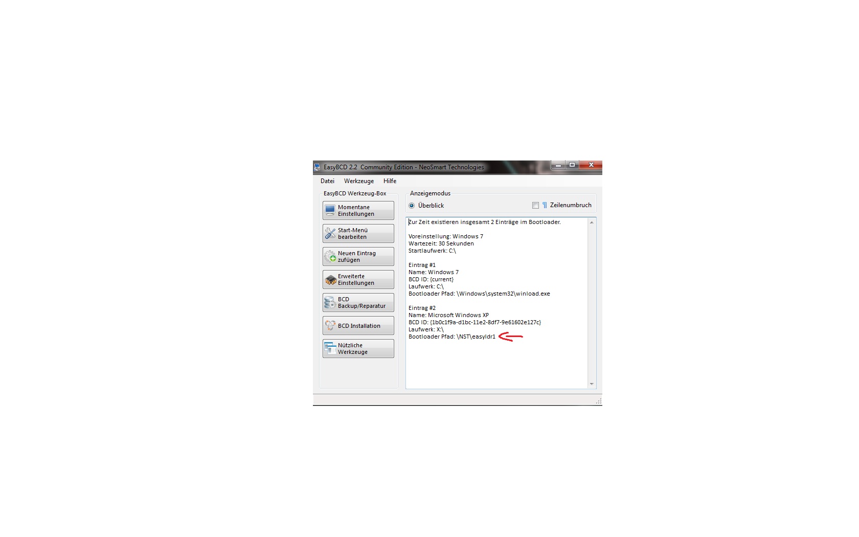

Wie kann ich den Pfad ändern? (Siehe Bild)
Du siehst nach auf welcher Platte sich der "ntldr" befindet und diese Platte musst Du dann dort angeben.

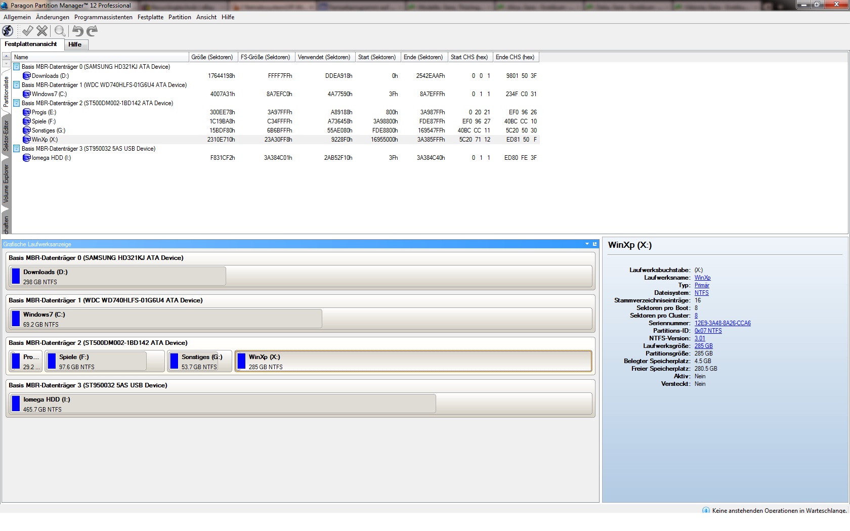

Doch das Windows XP ist unter der Partition mit dem Laufwerksbuchstabeb X: (Siehe Bild)

Und darauf befindet sich der NT Loader (ntldr). Kann ich mit nicht vorstellen, weil die Platte würde ja wenn XP startet Laufwerk C sein müssen, also liegen doch die Bootdateien für XP auf dem Laufwerk, wo sich die erste Platte befindet und die Bootdateien drauf sind. Du hast doch XP nach W7 installiert, dann war doch die Bootplatte die jetzige C Platte im System und Du hast Dir für die Installation nur die leere Partition ausgewählt, die Du mit einem Partitionstool erstellt hast. Die Partition, auf der sich die Bootdateien für XP befinden, die musst Du da einstellen, wo X steht, von X kann rein theoretisch nicht gebootet werden. Wenn Du XP startest, welche Platte ist dann Laufwerk C und wo findest Du diese Dateien:
autoexec.bat, config.sys, io.sys, ntdetect.com, ntldr, bootfont.bin, boot.ini, msdos.sys
Such die Platte/Partition mit diesen Daten (versteckte und Sytemdateien anzeigen lassen), darauf muss das Laufwerk sich beziehen, in der Boot.ini befindet sich der Pfad. Sollte so aussehen:
[boot loader]
timeout=30
default=multi(0)disk(0)rdisk(0)partition(1)\WINDOWS
[operating systems]
multi(0)disk(0)rdisk(0)partition(1)\WINDOWS="Microsoft Windows XP Professional" /noexecute=optin /fastdetect
In Post #6 habe ich die Boot.ini bereits angehängt, die nach der W7 Installation bearbeitet wurde, vom Windowsinstaller. Du hast aber XP nach W7 installiert und musst nun alles von Hand machen. Findet denn das Tool die Installation nicht, wenn Du auf automatisch finden drückst?
Beim nächsten Mal erst XP und dann W7 installieren.
