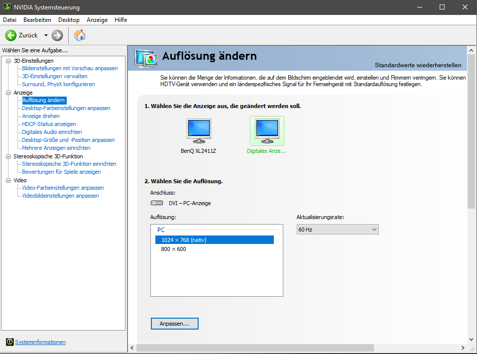

Vor etwas mehr als einer Woche habe ich meinen PC morgens ganz normal hoch gefahren und plötzlich unterstützte mein Acer G246HL nur noch folgende Auflösungen.
Es steht dort übrigens, dass er mit DVI Verbunden ist, obwohl er via HDMI verbunden ist...

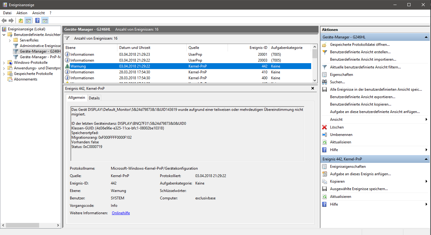

Jetzt habe ich mal bei dem Geräte Manager im Ereignislog geguckt und stellte fest, dass er anscheinend Migrierungsprobleme hat und immer auf die .inf von meinem BenQ XL2411 zu greift...

Hi,
Schau mal nach, ob MS nicht zufaellig den Treiber ersetzt hat.
Dann probieren, ob Du ueber den Geraetemanager das Teil zurueck setzen kannst.
Drueberpruegeln irgendwelcher Grafik-Treiber ist in diesem Fall kontraproduktiv, da der Grafik-Treiber nix mit dem Monitor (der *.inf) zu tun hat.
Ansonsten einfach mal bei Benq nachsehen?
http://www.benq.de/product/gaminggears/xl2411/downloads/
Vielleicht stellt ja eines davon die "zerschossene" *.inf wieder her.

Bei meiner damaligen AMD Grafikkarte wurde der 2. Bildschirm nach einem Update auch mal nicht erkannt, deswegen wollte ich dieses mal auf Nummer sicher gehen.
Ich habe nun den "neuen" BenQ Treiber installiert und er BenQ wird weiterhin richtig erkannt. Bei dem Acer Monitor, der der die Probleme macht, ist weiterhin die Auflösung bei 1024x768, gibt allerdings keine Migrierungsfehler mehr an. Ich habe sicherheitshalber auch da nochmal den aktuellsten Treiber installiert - ohne gewünschtes Ergebnis.
