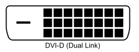

Selbst wenn irgendwo die analogen Informationen vorhanden sind, dann bräuchtest du immer noch einen passenden Adapter - das wird dann wohl teuerer als eine alte gebrauchte AGP-Grafikkarte von eBay. Schau mal diese Seite an - auf welches Bild passt der Anschluss deiner Grafikkarte. Dabei sind vor allem die 4 Punkte ganz links am Stecker interessant.
Hi,
das ist der Anschluss meiner GraKa !
LG
-Elvis-
Der Stecker ist auf jeden Fall ein reiner DVI-D ohne analoge Videosignale. Ich habe jetzt auch keine Information gefunden, dass die Pin-Belegung bei der Geforce FX 5200 verändert wäre - einige Seiten schreiben sogar "Achtung: kein DVI-I". Ich denke mit dieser Grafikkarte kommst du nicht weiter.
