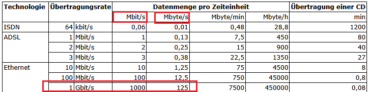

Ich bin verwirrt... 100Mbit/s reicht auf einmal? Oder meint er jetzt 100MB/s... (MB=Mbyte) Aufpassen mit den Einheiten...
