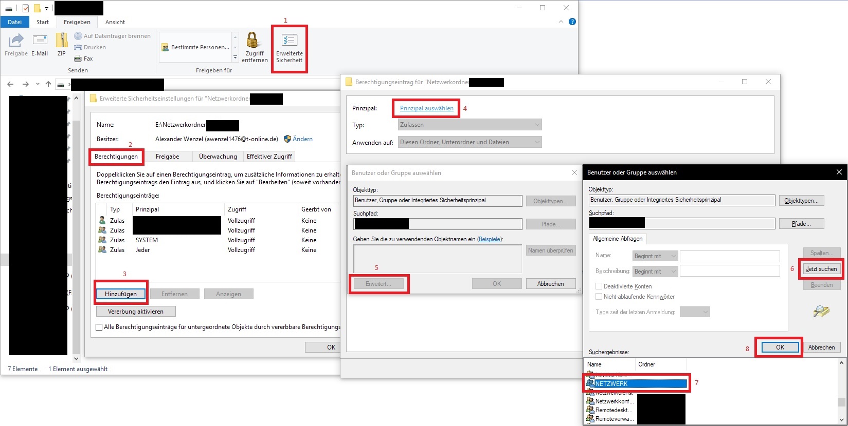

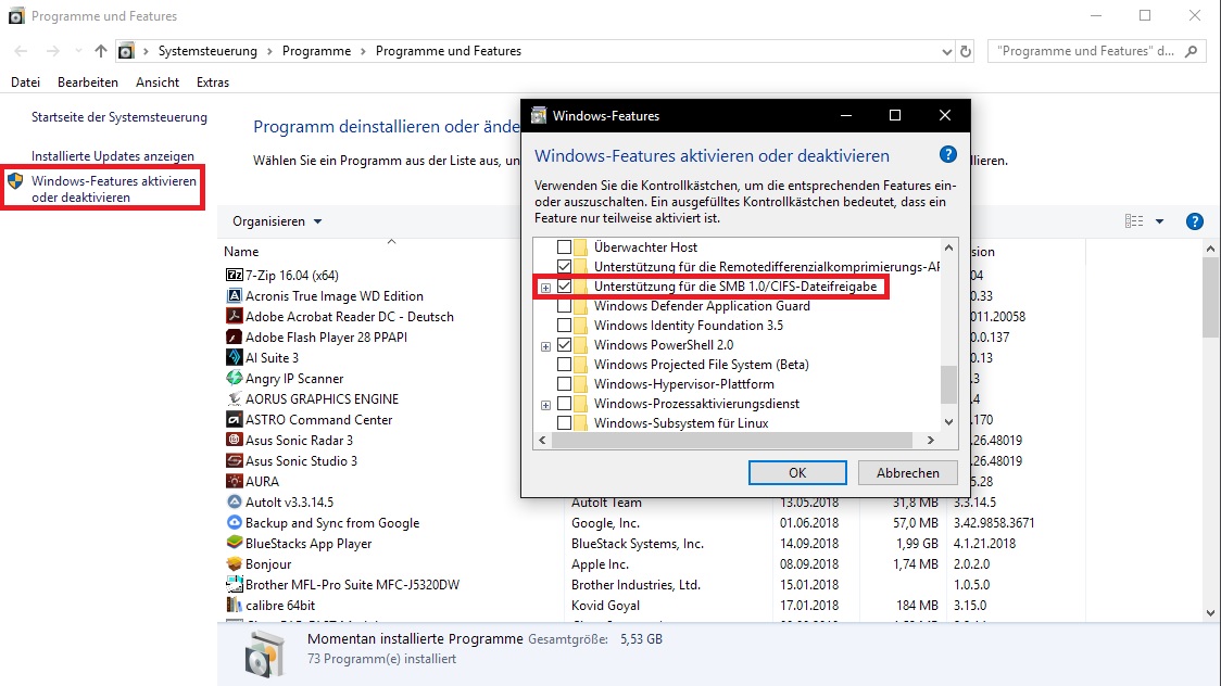

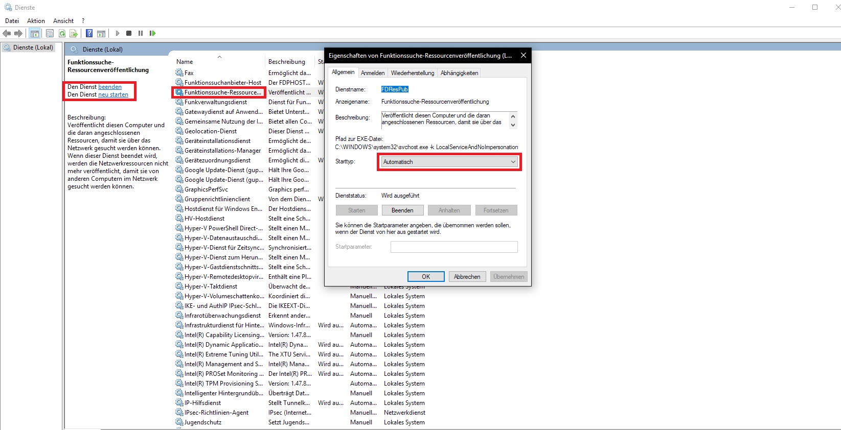

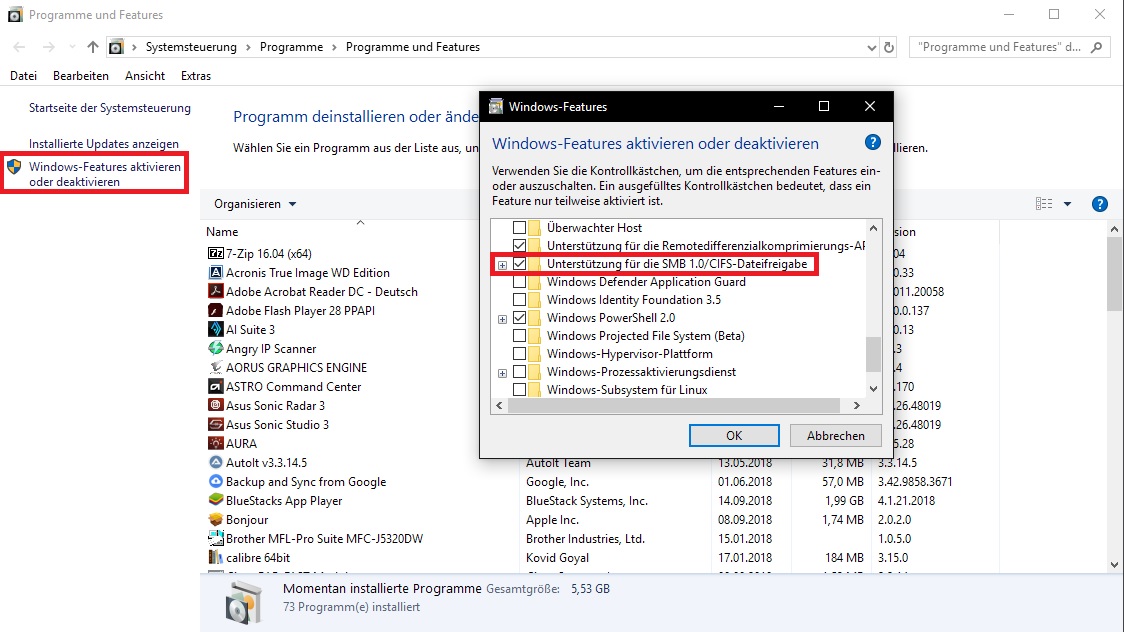

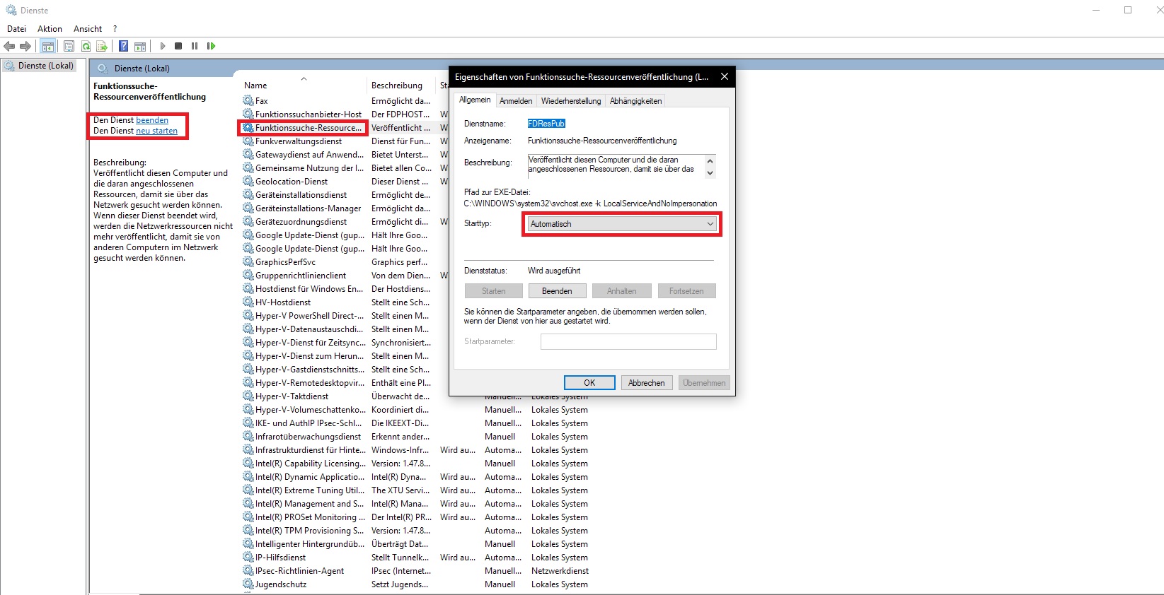

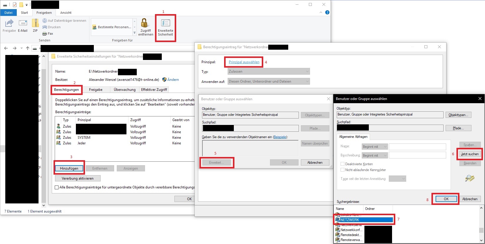

Hallo Alex,
die ersten beiden Bilder habe ich nun bei beiden PCs aktiviert (1 Bild = waren bei mir auf manuell / 2. Bild = war bereits vorhanden). Aber die Punkte zu Bild 3 und 4 finde ich leider nicht?
Den Zugriff auf das Notebook hatte ich über die erweitere Freigabe gelöst - ein Netzwerk für diese beiden PCs per se gibt es bis dato nicht, oder versteh ich das falsch?
MFG Andreas
