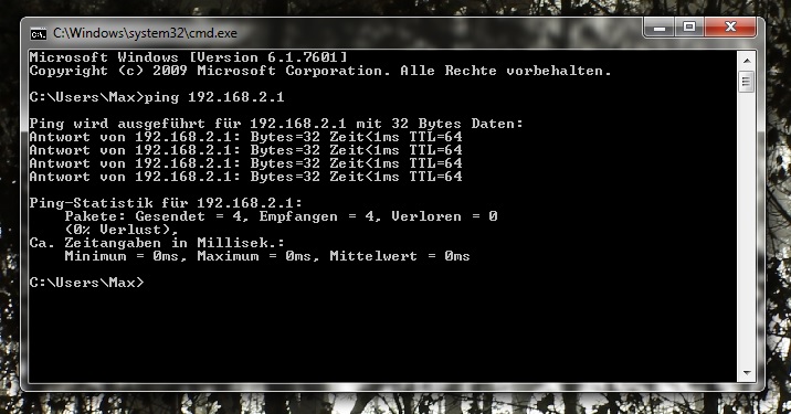

Wie pinge ich ihn an ? Ich hab sowas noch nie gemacht :( ?
ah gefunden :)
So da isses :)

Guck über dir, hab das Ergebniss eingestellt :)
So und was kann ich jetzt machen ?
Windows Firewall aus bzw die Regeln schalten, damit andere Geräte auch auf den Server zugreifen können
Du hast eine physikalische und logsiche Verbindung.
Also entweder sucht dein Fernseher falsch, dein Server ist falsch konfiguriert oder deine Firewall lässt den Fernseher nicht rein würde ich vermuten...
Man kanns auch anders verdeutlichen
Layer 1 - 3 = checked
Layer 4 Problem -> 99,9% Firewall
