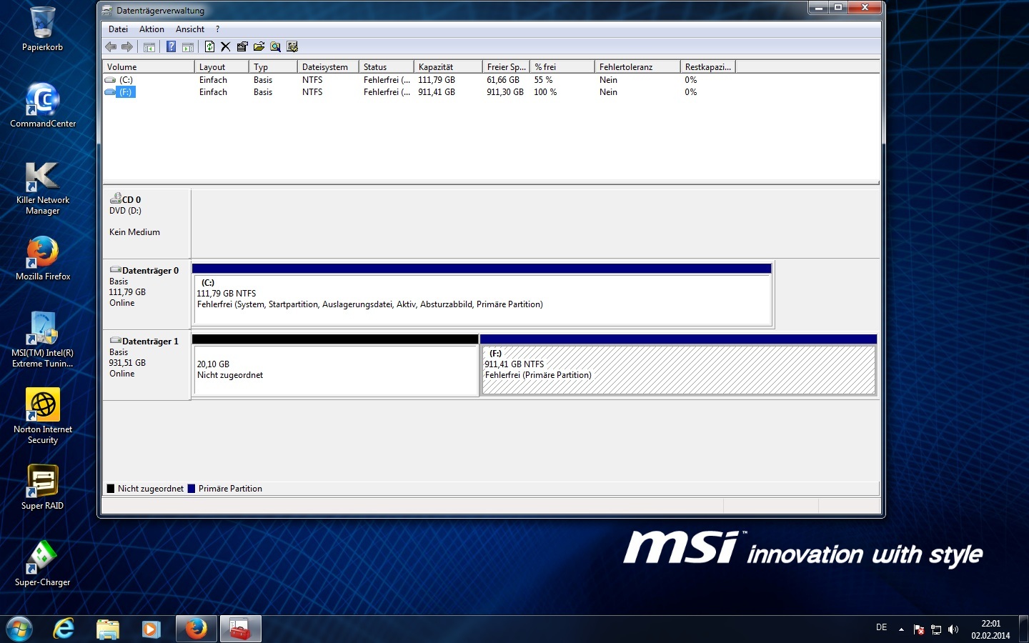

unter den laufwerken, "datenträgerverwaltung" gibt er bei D undefinierbare ressourcen an 20gb und dann 911gb laufwerk .. wie bekomme ich die 20 gb wieder zum speicher des D laufwerks dazu?
Geht mit Windows-Bordmitteln nicht, weil der freie Speicherplatz vor der Datenpartition liegt. Das einfachste wäre, alles von D auf eine externe HDD zu verschieben, dann D und die alte 20MB Partition zu löschen, dann eine neue Partition über die gesamte Kapazität anzulegen und zuletzt die Daten von D zurückzukopieren. Mit Drittsoftware wie Parted Magic oder Easus Partition Master gehts auch direkt, aber wenn dabei was schief geht, z.B. Stromausfall, gibts Datenverlust.
