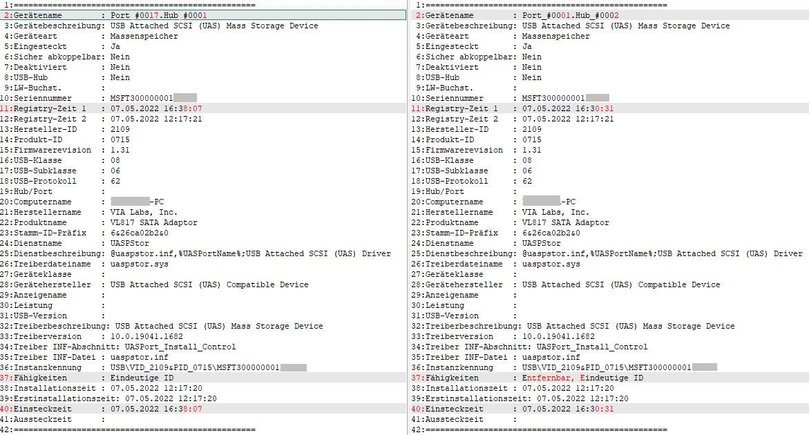

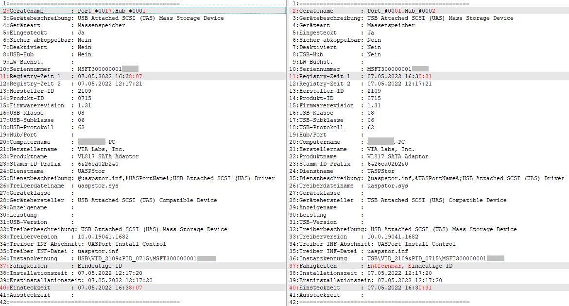

Ich habe bisher noch keine Erklärung gefunden wie es zu diesen Unterschieden kommt. Mit dem Tool USBDeview habe ich beide Zustände geprüft und verglichen. Siehe Anlage wo einmal "Entfernbar" steht. Im Gerätemanager habe ich zur Sicherheit den Schreibcache deaktiviert. Siehe auch diesen Vergleich.

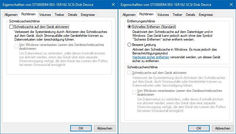

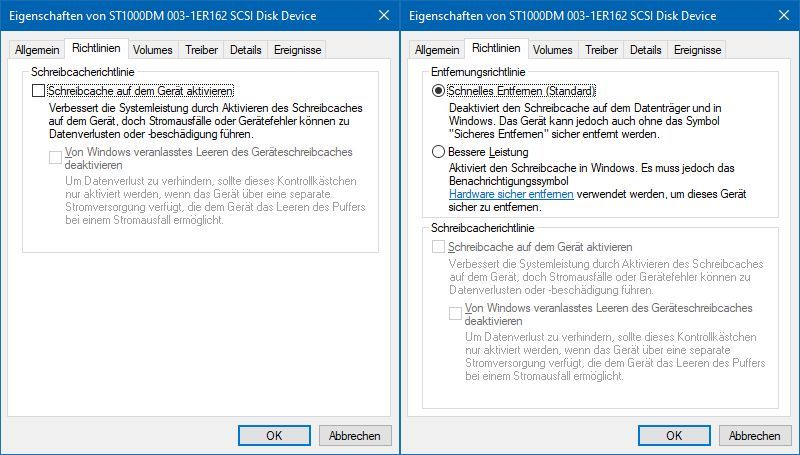

John22 schrieb:
Ich frage mich auch ob ich mich länger über das Problem Gedanken machen soll, da wenn der Schreibcache aus ist
Wenn 'Schnelles Entfernen' eingestellt ist, kann der Datenträger ohne "Hardware sicher entfernen" getrennt werden. 'Schnelles Entfernen' ist seit Windows 10 Version 1809 als Standard eingestellt:
Ändern der Standardentfernungsrichtlinie für externe Speichermedien in Windows 10, Version 1809 | Microsoft
Windows definiert zwei Hauptrichtlinien, **** schnelle Entfernung und bessere Leistung, die steuern, wie das System mit externen Speichergeräten wie USB-Sticks oder durch Blitzschlag aktivierten externen Laufwerken interagiert. Ab Windows 10 Version 1809 ist die Standardrichtlinie Schnelles Entfernen.
Wichtig
Wenn Sie die Richtlinie "Bessere Leistung" verwenden, müssen Sie den Prozess "Hardware sicher entfernen" verwenden, um das Gerät zu entfernen. Wenn Sie das Gerät entfernen oder trennen, ohne die Anweisungen zum sicheren Entfernen zu befolgen, riskieren Sie den Datenverlust.
