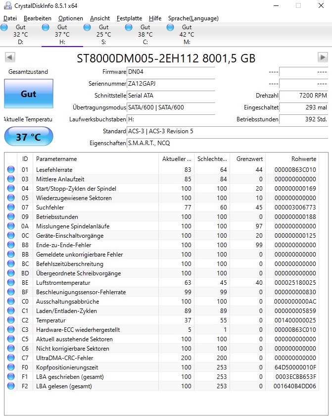

So, hier ist der erste Screenshot von der 8TB Barracuda Pro nachdem ich die Platte formatiert habe. Wie würdet Ihr die Ergebnisse interpretieren? Kann ich die Platte wiederverwenden?
Der Zustand ist bestens, die Werte sind alle in Ordnung, schade das es keinen Screenshot von vor der Formatierung gibt, aber ich wette, da gab es schwebende Sektoren und ich bei 293 Einschaltungen 172 unerwartete Spannungsabfälle sehe, dann wundert mich dies nicht wirklich. Du scheinst die Platte öfter mal einfach Abzuziehen oder Auszuschalten oder stürzt der Rechner so oft ab? Ich kann nur immer wieder dringend empfehlen "Hardware sicher entfernen" zu nutzen, egal wie die Einstellung zum Schreibcache ist und egal was andere darüber schreiben. Wäre die Funktion so überflüssig wie manche es hinstellen, hätte man sie längst entfernt. Es mag Hundert mal Gutgehen, aber einmal nicht reicht schon und dann ist das Filesystem korrupt und wird als RAW in der Datenträgerverwaltung angezeigt. Dies Risiko muss man nicht eingehen, wenn man sie ordentlich Abmeldet und erst dann Ausschaltet oder Abzieht.
Auf jeden Fall, deren Zustand ist bestens.

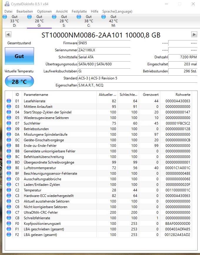

Hier ist der Screenshot von der 2. Festplatte (10TB Seagate Exos X10) noch vor Formatierung und Datenrettung.
Habe immer nur den Power-Knopf am Gehäuse betätigt wenn ich die Platten nicht mehr benötigte - Dachte das wäre ausreichend! Werde zukünftig die Platten dann "richtig" abmelden.

Auch hier sind alle Werte in Ordnung, aber es gab mit 110 unerwarteten Spannungsabbrüchen bei 203 Einschaltungen auch hier extrem viele. Wenn die auch in einem USB Gehäuse genutzt wurde, dann gewöhnte Dir wirklich an USB Laufwerke (egal ob HDD, SSD oder Stick) immer mit "Hardware sicher entfernen" abzumelden um Probleme zu vermeiden!
