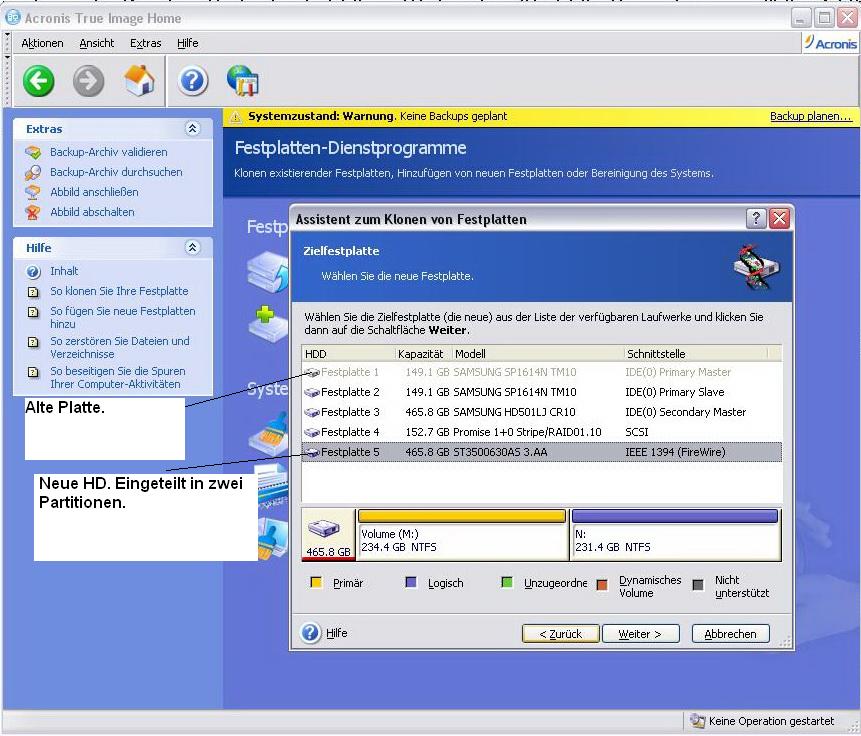

Dann wollte ich mit Acronis die erste HD auf die neue erste Partiotion klonen. Aber als Ziel kann ich nur die ganze Festplatte auswählen und nicht eine von den 2 neuen Partitionen.
Was kann ich da machen?
Gruss Totto

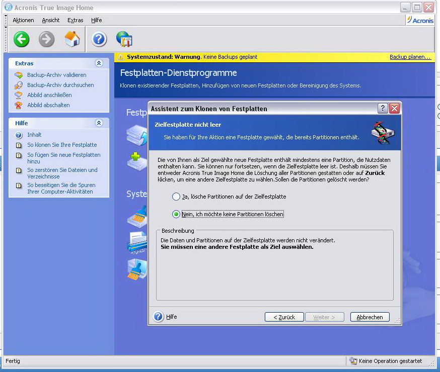

Genau das geht ja nicht! Acronis kann nicht einen Klon in eine Partition erstellen. Es muss eine komplett leere HD sein.

muss die platte wirklich leer sein oder reicht es wenn ein ausreichend großer nicht partitionierter bereich zur verfügung steht, so dass true image dort selbst eine partition erstellt und die entsprechenden daten hineinkopiert?
ok habs selbst herausgefunden, muss tätsächlich komplett leer sein
nicht grad ein edles programm:(

Mit der Nicht-Home Version geht es zumindest, man muß allerdings bei der Wahl des Ziels aufpassen, was man wählt. Ich habe meine Partitionen jedenfalls immer vorher erstellt.
