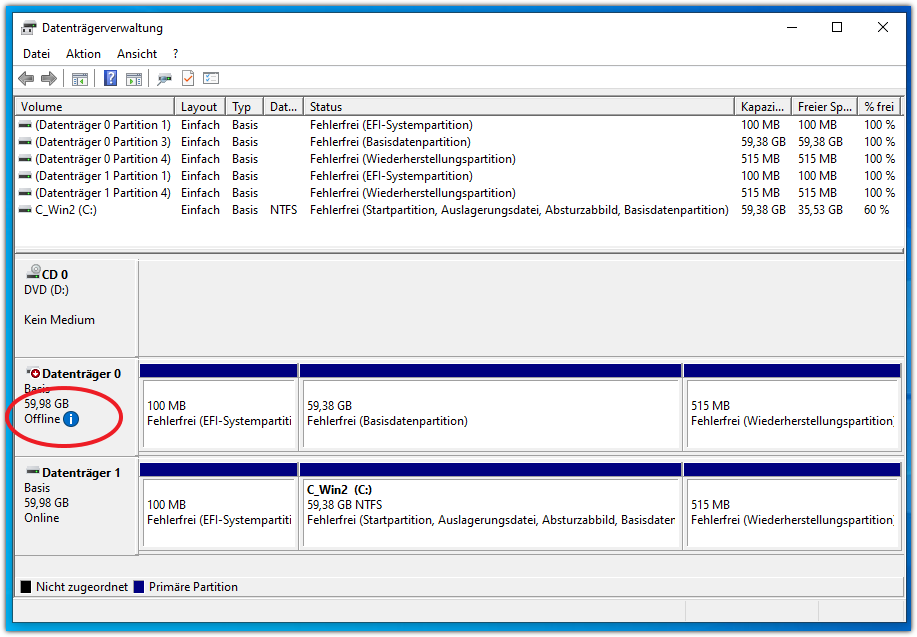

Pete11 schrieb:
Man kann in Windows die jeweils andere Festplatte "Offline" schalten, dann ist ein Zugriff auch nicht mehr möglich.
Und wie kann man die dann wieder Online schalten? Also das selbige System "darf" nicht die andere Platte online schalten :)
Drauf klicken und gut ist? Dann würde nur das online Windows starten und wenn man beide wieder ON stellt muss man wieder auswählen?
Die Auswahl des Windows machst Du ja über das BIOS-Bootmenü. Und das Online-Schalten machst Du im Dateimanager. Das hat den Vorteil, daß Du bei Bedarf sehr bequem Daten zwischen den beiden Windows-Installationen austauschen kannst. Danach kannst du die andere Festplatte wieder Offline schalten.
Wenn Du verhindern willst, daß ein andere Benutzer auf dem Rechner die Festplatte Online schaltet, ist diese Mehtode aber ungeeignet. Da würde ich die Verwendung eines zweiten Computers empfehlen.
