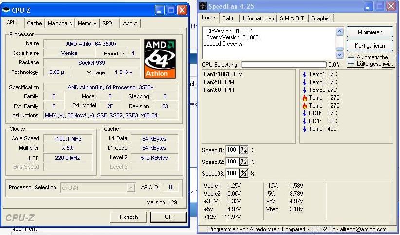

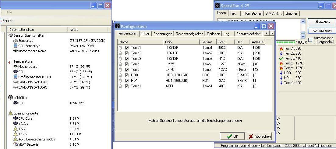

Hab noch zwei Bilder beigefügt das erst ist unter voll last und das andere ist im Leerlauf.
Irgendwie Versteh ich bei dem Programm SpeedFan die Grad zahlen nicht so ganz
127 Grad???? :confused_alt: Ist das eine Fehlanzeigung? Ich will es mal hoffen!:stock:
Hoffe ihr könnt mir sagen welche Temperaturen welche sind da bei SpeedFan nicht dran stehet was CPU, Mainboard usw ist.

bartsch1986 schrieb:
Hab mal das im link gefunden:
solche tools wie MBM, everrest und co. kannste zur temeratur abfrage glatt vergessen da zeigt mit MBM5.x 138°C und im BIOS 50°C, die leute die das programmieren können garnicht genau wissen welche wärmedioden die mobo und cpu hersteller benutzen, daher auch keine richtige ablese möglichkeit. die momentan beste methode die temps abzulesen ist im BIOS
absoluter müll...
Nicht die Diode wird ausgelesen, sondern die Umsetz-Logik dhainter, und die arbeiten fast alle relativ gleich, mit ähnlichen Pegeln, also ist das auslesen kein Problem...
auf Everest kannst du dich mit sicherheit verlassen... Die Fehlermarge des Sensors selbst ist deutlich höher, als der Fehler, den Everest beim Auslesen macht...
Everest ist mit Sicherheit eines der besten Diagnoseprogramme...

Also so weit ich mal in Everest sehe ist er schon bei 1,54, oder ist das was anderes?
Informationsliste Wert
Sensor Eigenschaften
Sensortyp ITE IT8712F (ISA 290h)
GPU Sensortyp Driver (NV-DRV)
Motherboard Name Asus A8N-SLI Series
Temperaturen
Motherboard 37 °C (99 °F)
CPU 56 °C (133 °F)
Grafikprozessor (GPU) 53 °C (127 °F)
SAMSUNG SV1204H 28 °C (82 °F)
SAMSUNG SP1604N 35 °C (95 °F)
Kühllüfter
CPU 1854 RPM
Spannungswerte
CPU Core 1.54 V :confused_alt: das ist doch der V-core oder :confused_alt:
+3.3 V 3.31 V
+5 V 4.97 V
+12 V 11.84 V
+5 V Bereitschaftsmodus 4.95 V
VBAT Batterie 3.10 V
