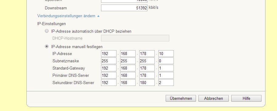

Habe das so in der 3370:
Wie gesagt, LAN funzt ja auch soweit :(
Muss ich denn im WLAN Netz des Handys nun die 192.168.178.1 (7490) oder 192.168.178.10 (3370) angeben? Habe bis jetzt immer die von der 7490 angegeben.

Ja genauso habe ich es ja gemacht, allerdings möchte ich es ja nicht als Repeater nutzen sondern als Access Point da ich in der anderen Wohnung das WLAN Signal gar nicht mehr erreiche durch dicke Stahl Beton Wände :(
Hast du auf der 7490 einen DHCP laufen?
Auf der 3370 ist der DHCP deaktiviert, sodass in dem Netzwerk nur ein DHCP aktiv ist?
Nachschauen unter Heimnetz --> Netzwerk --> Netzwerkeinstellungen --> IPv4-Adressen --> DHCP-Server aktivieren
Bekommt das Smartphone denn eine DHCP-Adresse wenn du keine feste IP vergibst?
Wie sehen die kompletten Settings aus die das Smartphone dann bezieht? (Ip, Subnetzmaske, Gateway, DNS)
Schließt du ein Endgerät per Kabel an der 3370 an, dann geht alles?
Ist auf diesem Endgerät dann die IP-Konfiguration statisch oder per DHCP?

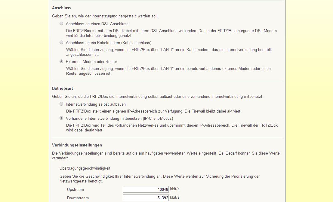

Hab auch 2 hintereinander. Einer im Keller einer oben im Haus. So siehts bei mir aus und funktioniert 1a.

Ja auf der 7490 ist aktiviert und auf der 3370 nicht
Ja ob ich statisch oder per DHCP probiere...WLAN Zeichen ist zwar da und laut Handy verbunden aber wirklich nutzen kann ich es nicht.

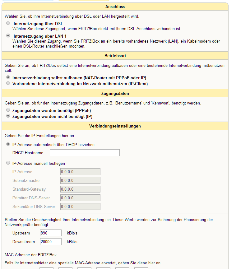

Du hast IP automatisch beziehen und Internetverbindung selbst aufbauen eingestellt. Kann ich ja mal probieren
.sCorp schrieb:
JA PC oder auch Telekom Entertain sind beides an die 3370 per LAN angeschlossen. PC hat feste IP und Entertain per DHCP. Läuft beides einwandfrei
Müsste klappen =). Sag bescheid falls nicht dann Teste ich auch bisl durch =)

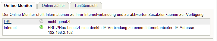

So siehts dann im Monitor aus:

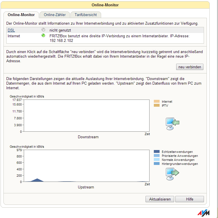

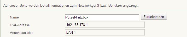

Jetzt habe ich Internet selbst beziehen mal eingestellt und nun hat die 2. Fritzbox auch die gleiche IP, wie die erste. Wie komme ich denn nun auf die Benutzeroberfläche der 3370 wieder?
So sieht das jetzt aus in der 7490 :( Wieso ist nun meine 3370 mit derselben IP wie die 7490? Funktioniert das überhaupt so? Wie gesagt, habe nur das Häkchen geändert und anstatt vorhanden Internetverbindung mitbenutzen (IP Client Modus) auf Internet selbst aufbauen geklickt.
Ich würde die FB, die am Internet hängt ausschalten und dann der zweiten eine neue FESTE IP geben.

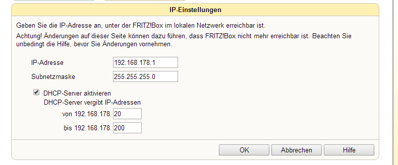

Könntest Du mal posten, wie Deine IPs jetzt bei den FBs aussieht.
IP 1. FB
Und von der Zweiten:
IP, Gateway, Subnet, DNS, Zweiter DNS?

So, habe jetzt nun wieder auf "Vorhandene Internetverbindung mitbenutzen (IP-Client-Modus)" geklickt und momentan scheint alles ohne Probleme zu funktionieren. Bin selber gespannt, wie lange. Ich danke euch für eure zahlreichen Hilfe und Tipps :)
