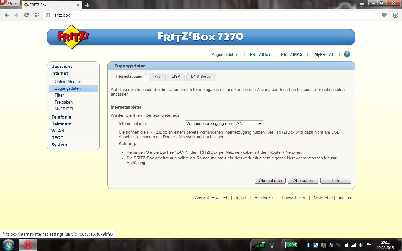

Also, bei mir sieht das derzeit noch folgendermaßen aus:
@merle
Danke für das posten des Links. Ich gehe davon aus, daß meine beiden Fritzboxen eine unterschiedliche
IP-Adresse haben, denn ich kann sie darüber aufrufen.....
Die 7270, wie oben im Bild ersichtlich, zumindest für das Internet richtig konfiguriert....
