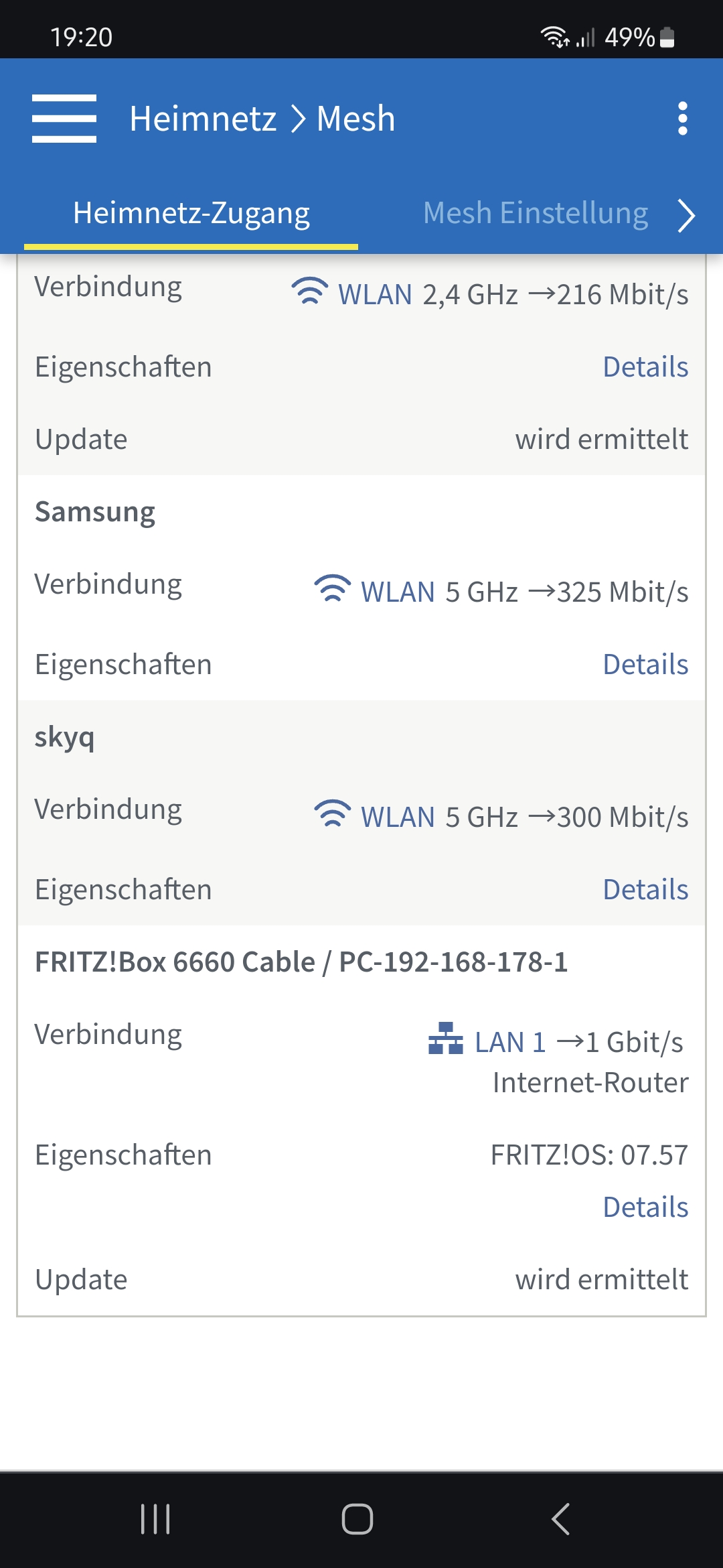

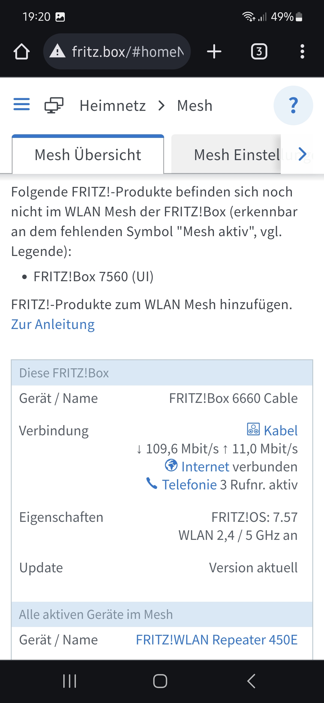

Ein Screenshot der Meshübersicht würde eventuell helfen.

Die Internetverbindung ist halt nicht schneller. Das hat aber nichts mit der internen Verkabelung zu anderen Fritzboxen oder Access Points zu tun.
Abgesehen davon, hast du den alten Repeater als Repeater eingebunden. Da dieser nur Sameband-Repeating beherrscht, kostet das massig Leistung. Und die 7560 ist noch nicht ins Mesh eingebunden. Hat aber wie gesagt nichts mit der ankommenden Leistung des Internetanschlusses zu tun.
