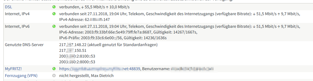

Guck dir den Telekom Anschluss auch nochmal an, vermutlich nutzt der auch DSLite. Wenn nur eine Seite eine echte IPv4 hat soll es laut AVM ja auch gehen:
Der Aufbau einer VPN-Verbindung zwischen zwei FRITZ!Boxen ist nur möglich, wenn mindestens eine der beiden FRITZ!Boxen beim Herstellen der Internetverbindung vom Internetanbieter eine öffentliche IPv4-Adresse erhält:
Wichtig:Wenn beide FRITZ!Boxen an einem Internetzugang mit DS-Lite-Tunnel betrieben werden, ist keine VPN-Verbindung möglich. Wenn ein DS-Lite-Tunnel aktiv ist, wird dies in der Benutzeroberfläche auf der Seite "Übersicht" unter "Verbindungen" angezeigt.

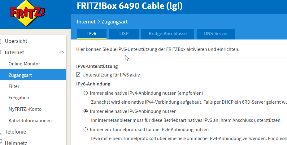

edit: Also seitens AVM sieht es so aus dass LAN zu LAN VPN komplett über IPv6 nicht machbar ist
https://avm.de/service/fritzbox/fri...FRITZ-Box-am-DS-Lite-Internetzugang-moeglich/
*IPv6-VPN-Verbindungen werden von der FRITZ!Box nicht unterstützt, da darüber keine IPv4-Daten übertragen werden können. Zudem könnten solche IPv6-Verbindungen nur hergestellt werden, wenn beide Teilnehmer über eine IPv6-Internetanbindung verfügen, was z.B. in den meisten Mobilfunknetzen und WLAN-Hotspots nicht der Fall ist.
also ich hab IPv6 aktiviert auf der 4040 (Vodafone), geht nicht. Kriegt keine Verbindung.
