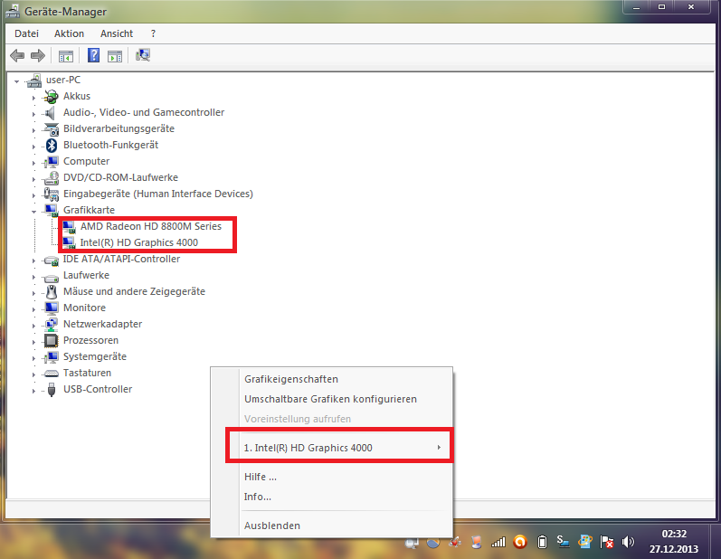

Hallo cb community,
Ich hab folgendes problem mit meinem Samsung 770Z7E-S03
Der Laptop verfügt über 2 Grafikkarten jedoch wir nur eine (leistungsschwache) im catalyst control center erkannt.
Mir ist es aufgefallen als ich mal eine runde cs:go gespielt habe und die fps eher im niedrigen bereich waren.
Gibt es dafür irgendeine lösung? Ich nehme an das bei Spielen nur die schwächere graka verwendet wird :(

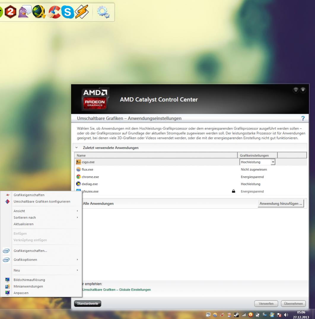

glaube habe das problem gefunden bin mir jedoch nicht sicher.
wenn ich im desktop rechtsclicke kommt die option "umschaltbare grafiken konfigurieren" dort kann ich dann grafikeinstellungen für verschiedene programme zuweisen, anscheind. :) die fps in cs:go haben sich auf jeden fall dadurch erhöht und scheinen stabil zu sein.

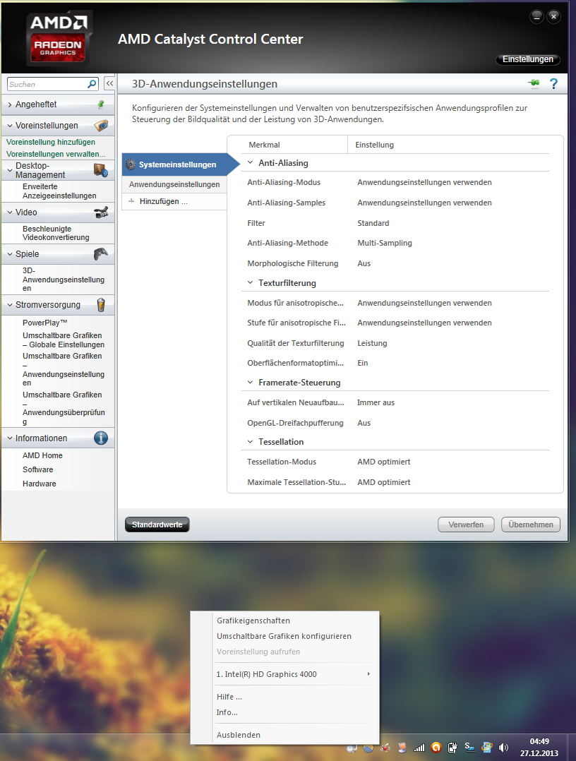

was mich noch stutzig macht die tatsache das im CCC nur die schwächere grafikkarte angezeigt wird.... kann mir nicht vorstellen dass das normal ist.
Du benötigst vermutlich den Original-Treiber von Samsung, oftmals funktionieren diese Dual/Hybrid-Grafikgeschichten nur damit, weil speziell angepaßt. Mit den Original AMD/ATI-Treibern funktioniert das oftmals nicht.

also bei mir schaut das genau so aus wie auf deinem letzten Screen, habe ebenfalls eine Intel HD und die 8870M. Wenn ich die Anwendung auf Höchstleistung stelle dann wechselt er die Karten sobald ich das Game starte und wenn ich es wieder verlasse dann wechselt er sofort wieder auf die Intel Grafikkarte. Ich kann bei mir aber nicht die AMD dauerhaft aktiviert lassen zumindest habe ich nicht gefunden wie das gehen soll.
Soulblighter schrieb:
Sers,
Ah! Ja dann hab ich es wohl jetzt auch hinbekommen. Jedoch laufen die ersten 30min vom game mit 150-100FPS und irgendwann stürzt alles ein auf 30-50FPS :(.... ist das durch die hitze des Laptops? Ist total ärgerlich
