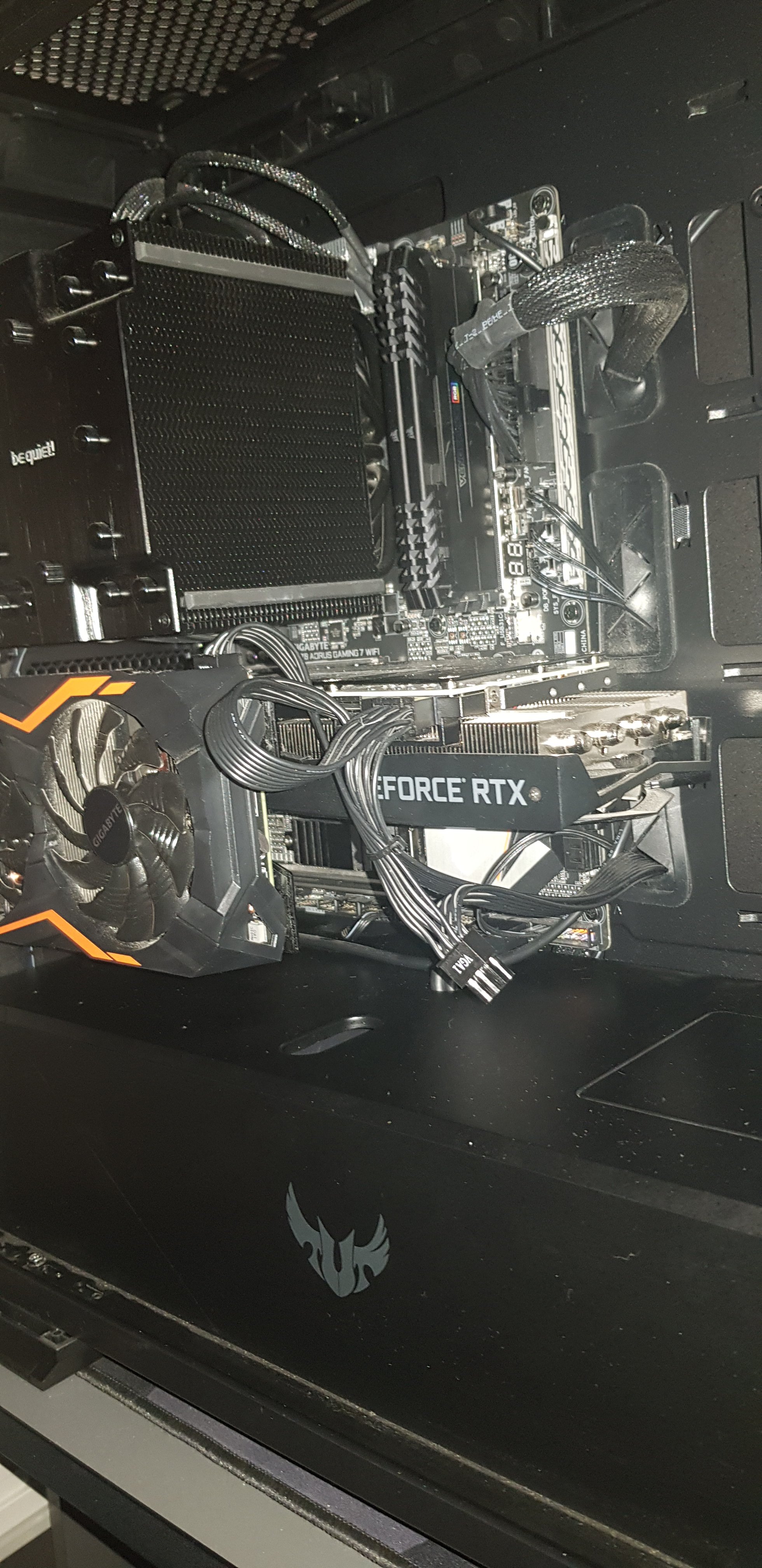

@Deathangel008 ich will das jetzt so einbauen und dann mit einer Verlängerung and den PCIXE8 Slot anstecken was hälst du davon? Ich denke so kenn ich das Lüftungsproblem vielleicht so umgehen oder zumindest etwas eindämmen.

@Crey:
warum den X8?
die RTX kann auch nicht vernünftig atmen wenn die andere karte so daneben sitzt.
die beste option wäre hier mMn ne billige singleslot-karte (GT730 oder sowas) zu besorgen und die in den X4 zu stecken.
edit: so wie der RAM aktuell steckt hast du nur singlechannel, das kann im CPU-limit richtig hart leistung kosten.
Also ich würde die Anordnung im Bild nicht als kritisch einstufen. Ist zwar nicht optimal, aber sollte keine gravierenden Auswirkungen haben. Dazu hatte LinusTechTips auch mal ein Video gemacht, ab wann Hindernisse den Luftstrom stark genug beeinflussen, dass die Temperaturen merklich steigen. Da haben viele Nutzer etwas überhöhte Angst. Optisch würde es mich eher stören.
Dennoch würde auch ich empfehlen, die 1050 Ti in den x4 Slot zu packen. Das mag die RTX kaum ausbremsen, auf x8 Lanes zu laufen, aber wozu 3% hinnehmen, wenn man auch gar nichts verlieren kann?
Also steck ich sie an der x4 lane vielen dank für die hilfe ich melde mich dann nochmal wenn alles verbaut ist und läuft
