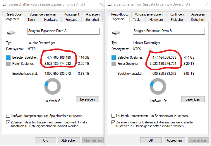

Hallo Leute,
Ich hab hier 2 Identische Festplatten.
2 Seagate Expansion Drive mit 4TB.
Ich benutze sie als Sicherung.
Auf beiden Platten habe ich die selbe Menge an Daten. Markiere ich auf beiden Platten alles und checke die Menge und Größe, so ist diese auch identisch. Und ja, verstecke Dateien und Ordner zeigen ist an.
Klicke ich allerdings direkt mit rechtsklick auf die Datenträger, so habe ich bei den Platten einen Unterschied von 2GB.
Kann mir jemand sagen was hier los ist?

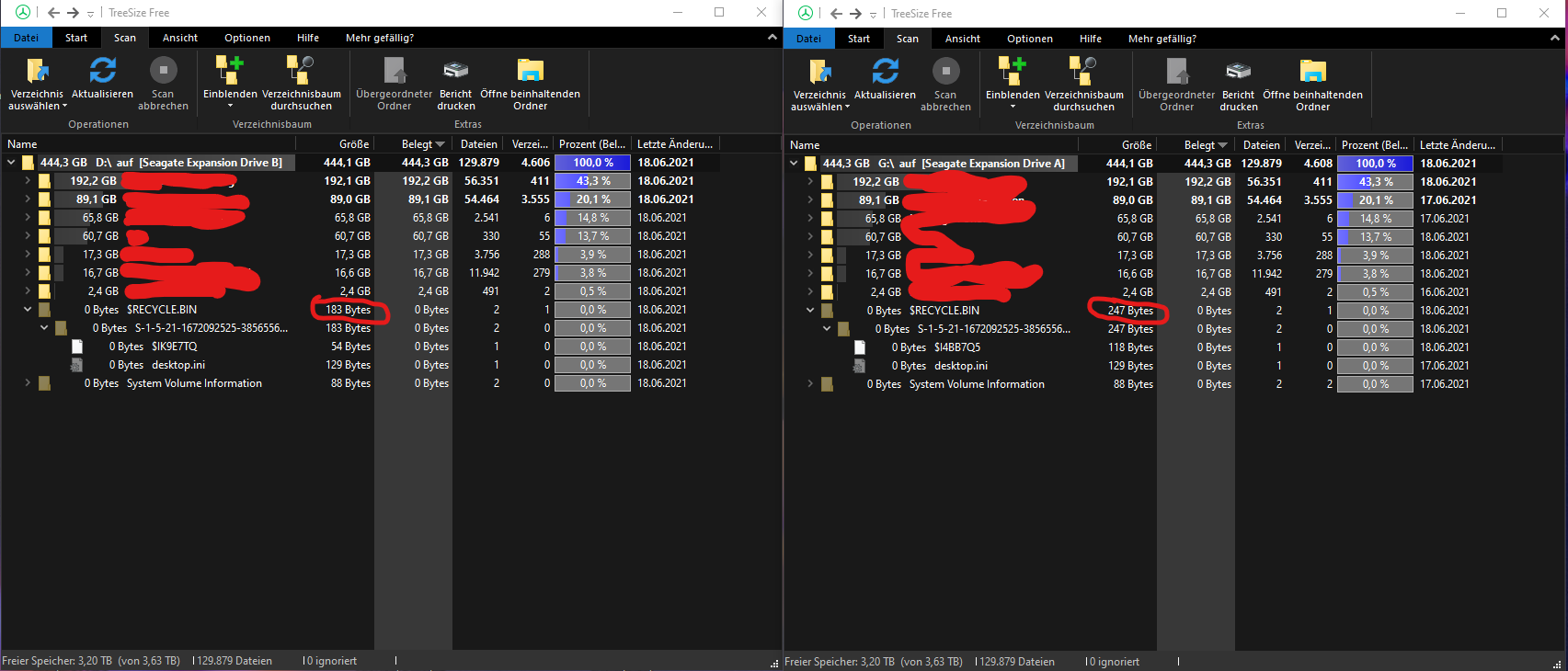

Also mit TreeSize, sehe ich keine unterschiede. Ich sehe aber noch $Recycle Bin. Der Hat 0KB und da sind auch der komische Ordner BILDERS drin. Kann ihn aber nicht löschen, da die datei nicht im Papierkorb existiert.
Ich habe erst gestern alles draufgezogen, parallel. Es würde stunden dauern alles an Daten zu verteilen, damit ich beide frei bekomme.

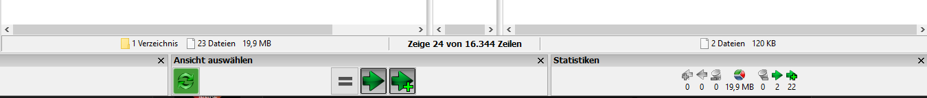

benutze mal bitte Freefilesync, da siehst jede einzelne Datei die sich unterscheidet.
Habe beide Laufwerke ausgewählt, dann auf Dateigröße und dann vergleichen.
Woran sehe ich dann ob es unterschiede gibt?
Irgendein Datensynchroniserungstool aktiv?
Papierkorb gecheckt?
Sollte unten angezeigt (Statistiken) werden. Habe eine alte Version hier am laufen

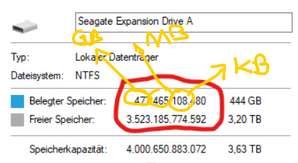

Ich habe endlich die 2GB gefunden. Wurden mir allerdings nicht sofort angezeigt. Habe den PC mal neugestartet.
Jetzt habe ich lediglich die hier gezeigten unterschiede.
602,112 Kilobyte unterschied
Mag die Hitze sein, aber ich sehe nur 588 kB. Was du beim Recyclebin eingekringelt hast, sind sogar nur Byte.
Beim Synchronisieren von Datenbeständen, nur auf die reinen Datenbestände achten. Betriebssysteme lagern immer mal was daneben und versteckt aus, sodass der ganze Datenträger plötlich anders aussehen kann.
Und ja, das kann einen verrückt machen, aber einfach ignorieren.
602KB sind da unterschiedlich beim belegten Speicher...

Daten werden gleich sein, nur anders auf die Sektoren verteilt.
Das ist meines Erachtens nach völlig normal.
Wenn du eine Sektor-für-Sektor-Kopie machen würdest, würdest du exakte Werte da haben.
602,112 Byte Unterschied ;)
Wegen 0,5 MB würde ich mir jetzt keinen Kopf machen
