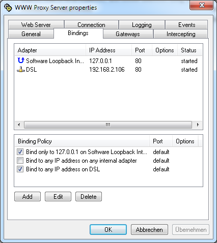

Danach habe ich Wingate in der Free Lizenz installiert, habe den HTTP Proxy so eingestellt das er nur die DSL Verbindung nutzt (siehe Anhang).
Wenn ich jetzt in Firefox den Proxy auf 127.0.0.1 Stelle dann scheint dieser bei Downloads zu greifen und beim surfen, sobald ich aber youtube öffne scheint er automatisch wieder auf LTE zuzugreifen.
Außerdem scheint es so zu sein das wenn kein Proxy eingestellt ist trotzdem mitunter auf DSL zugegriffen wird obwohl die Priorität in Windows anders gesetzt ist.
Hat jemand eine Idee wie ich den Traffic zuverlässiger trennen kann? Mir leuchtet nicht ein warum bei eingestelltem Proxy eben jener nicht genutzt wird? Oder wird der Proxy genutzt aber WinGate hält sich nicht an die Regel die ich eingestellt habe?

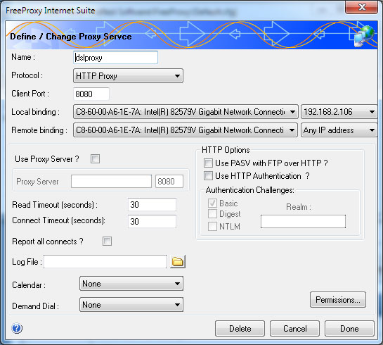

Ok, jetzt habe ich nochmal Free Proxy getestet und ich befürchte nun diese Anwendungen sind nicht annähernd so schlau wie ich das erwartet hatte.
Ich habe das ganze so eingestellt wie auf dem Angehängten Screenshot und die dort ausgewählte NIC ist die NIC die an die Fritzbox und das DSL angeschlossen ist, aber am Ende geht dann doch der ganze Traffic über die LTE NIC ...
Mach ich was falsch?

Also das mit dem Proxy möchte bei mir nicht funktionieren, wenn es durch den Proxy geschleust wird bedeutet das bei beiden Programmen meist das die falsche NIC genutzt wird...
Ich habe jetzt entschlossen das über VirtualBox zu lösen, wenn man dort in den Netzwerkeinstellungen den Bridge Modus nimmt kann man explizit eine NIC auswählen und das funktioniert dann auch. Der Traffic lässt sich so auch ganz gut seperat anzeigen, gefällt mir eigentlich sehr gut die Lösung.
