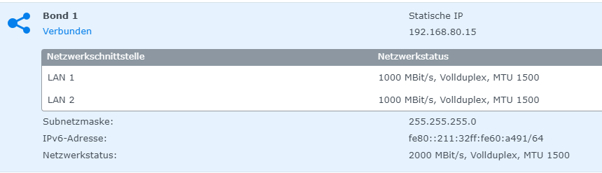

Also bei dem NAS sind die zwei LAN-Anschlüsse bereits gebündelt.
Aber zwischen NAS und CAD-Rechner hängen natürlich noch Switches.
Hier die Schnittstellen meiner Synology NAS:
Wenn du uns Hersteller und Modell des NAS, der Switches und der Netzwerkadapter an den PCs verrätst, könnte man eventuell auch etwas dazu sagen. Fakt ist, dass man nicht "einfach so" zwei LAN-Kabel anstecken kann und alles flutscht doppelt so schnell. So funktioniert das nicht.
