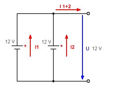

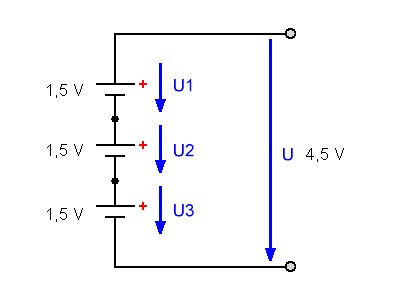

bei einer Reihenschaltung addiert sich die Spannung, bei einer Parallelschaltung der strom. Das wird also nicht gehen.
Nein. Du kannst 2 Powerbanks nehmen um 10V zu generieren. Aus einer einzelnen Powerbank bekommst du nur 5V, egal wieviele USB Ports du nutzt: du machst dann nur einen Kurzschluss. Bye bye Powerbank.
Und wie willst du 2 Powerbanks in Reihe schalten? :/
Genau gleich wie du jede Batterie in Reihe schaltest.
2 banks in reihe:
jeweils die abgehenden usb kabel auftrennen ---> + bank 1 mit - bank 2 verbinden ----> nun hast du 10 V zw. - bank 1 und + bank 2

Man kann auch einfach für normale Batterien in Reihe schalten, z.B. 2 mal so eine Blockbatterie.
