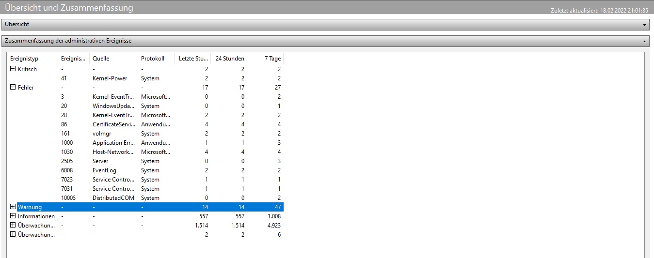

Moin mein pc ist jetz in kurzer zeit zwei mal abgestürtzt und neugestartet
das erste mal kurz nach dem pc start 2 sec nachdem ich aufn desktop war
das zweite mal 1 minute nachdem ich gta online gestartet habe
pc in meiner sig
kritische fehler 2 mal kernel-power
Wo ist hier der Fehler soll ich nochmal ein spiel starten oder geht dann was kaput?

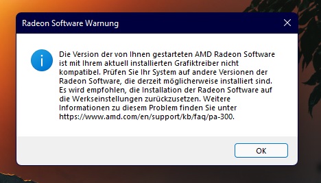

ok ich hab wohl den fehler gefunden hab bemerkt das meine grafiktreiber sofware gar nicht in der taskleiste ist
und wolte sie dann über das startmenue starten dann bekomm ich folgende meldung
ich installire mal der treiber neu
läuft wieder alles
Den selben Fehler hatte ich, als Windows einen AMD-Treiber über einen bereits installierten Treiber installiert hat. Führte bei mir gelegentlich zu einem schwarzen Bildschirm, ausschließlich wenn Videos im Browser abgespielt wurden, allerdings nie in Spielen.
Das kuriose war, dass es kein "echter" Absturz war, sondern durch Strg+Alt+Entf wieder alles normal weiterlief.
Mit DDU Treiber deinstallieren und manuell einen AMD-Treiber installieren hat in meinem Fall geholfen.
ja ich hab einen über optionale updates installiert das war wohl der fehler
ich hab jetzt einfach den neusten von der amd seite installiert und gta online und shadow of the tombraider starten und ich kann zocken
