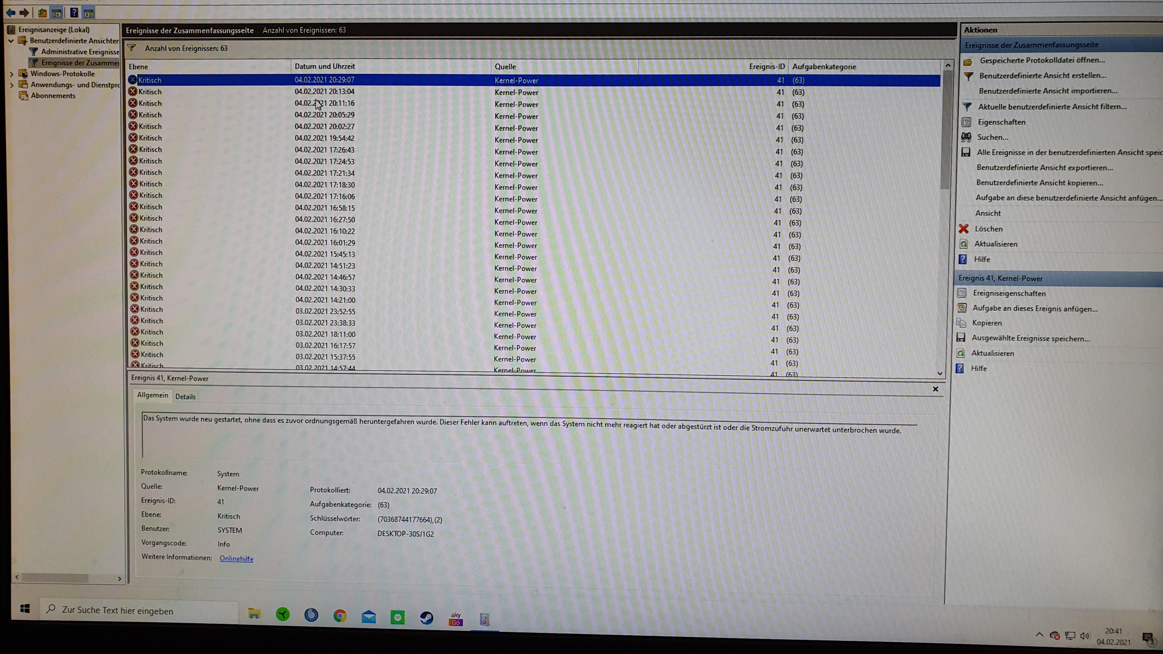

Der Computer lief ca. 1 Monat problemlos, dann fing er an ab und zu kurz nach dem Start direkt neuzustarten, ohne Fehlermeldung o.ä.
Dieses Fehlerbild würde von Woche zu Woche immer extremer bis stand jetzt der Computer immer direkt nach dem Start zwischen > 5min neustartet. In dem Windows-Ereignisprotokolle wird von Ereignis ID 41 gesprochen (siehe Bild).

Das kann alles mögliche sein mit der Fehlermeldung Kernel 41.
Die Meldung kommt immer wenn der Pc einfach so ausging und neu startete.
