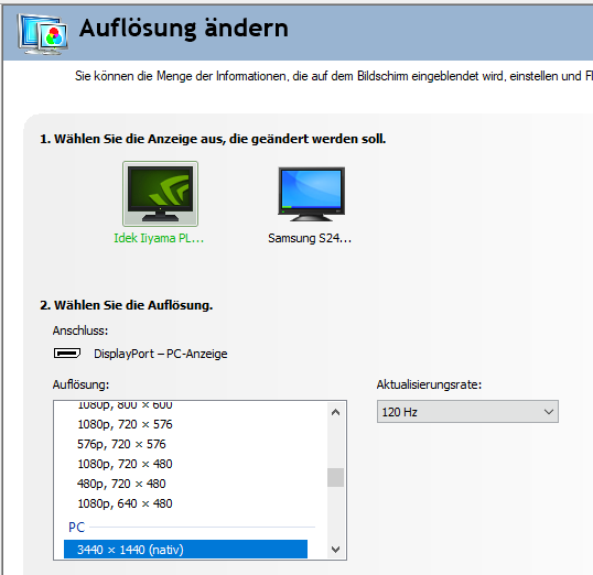

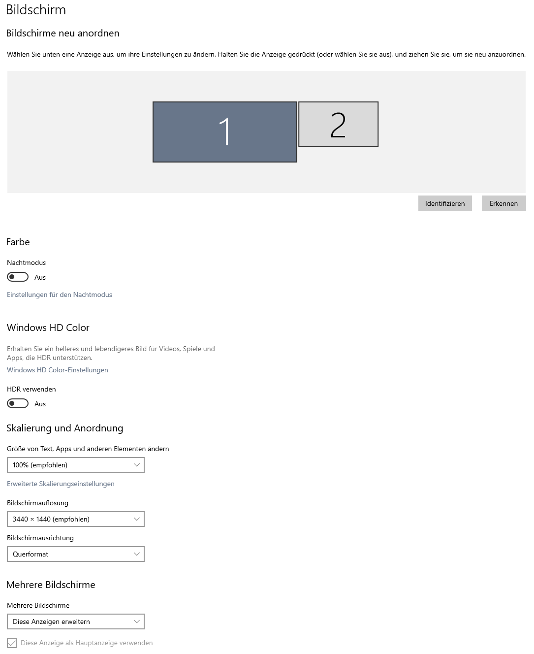

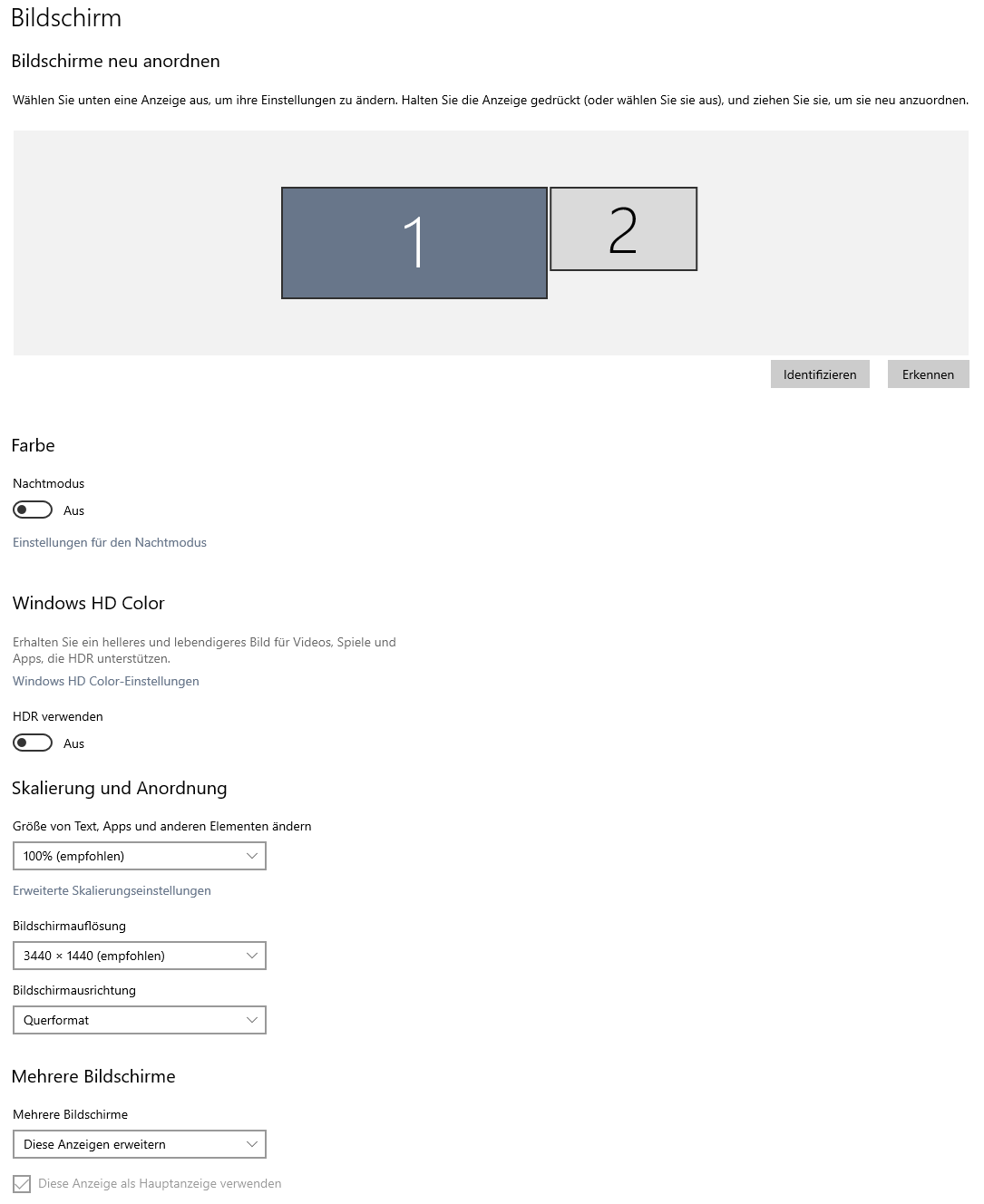

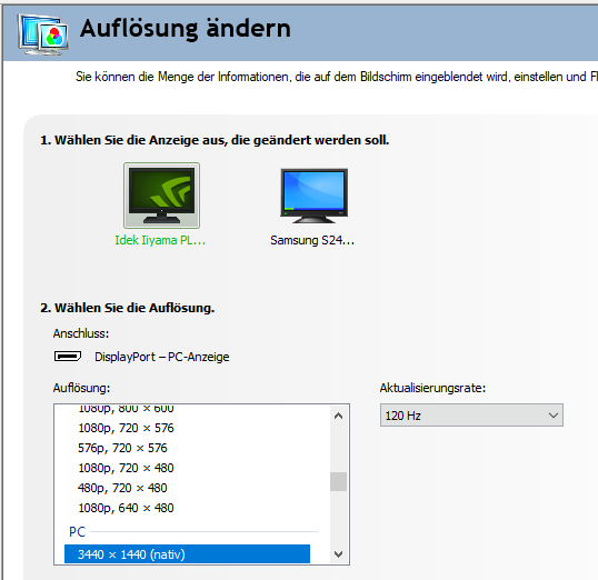

Ich habe noch mal das ein oder andere getestet, die Grafiktreiber neu installiert und ein paar Screenshots gemacht.

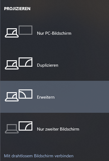

  • Windows P siehe Screenshot
  • Der Samsung-Monitor wird jetzt mit "Erweitern" und "Duplizieren" erkannt -> Vielen Dank für die Hilfe, damit hat sich das Thema erledigt. Die vorherige Neuinstallation des Treibers hat nichts gebracht. Komisch.
  • Wenn ich die Bildschirme auf "Duplizieren" einstelle, wird auch der iiyama-Monitor auf Full-HD & 60 FPS limitiert (das Limit des Samsung-Monitors). Das ist für mich soweit nachvollziehbar und lässt sich vermutlich auch nicht verhindern, richtig?
