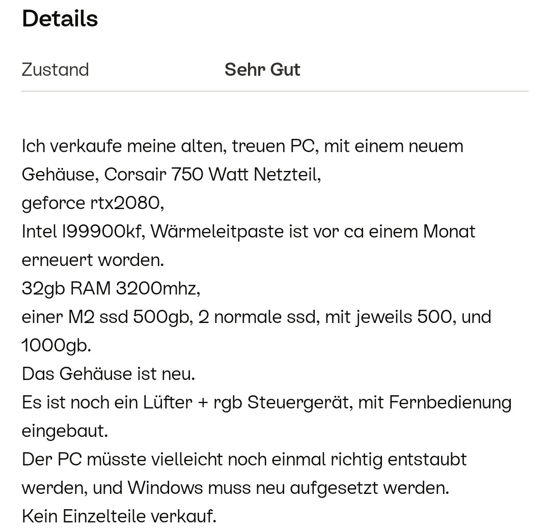

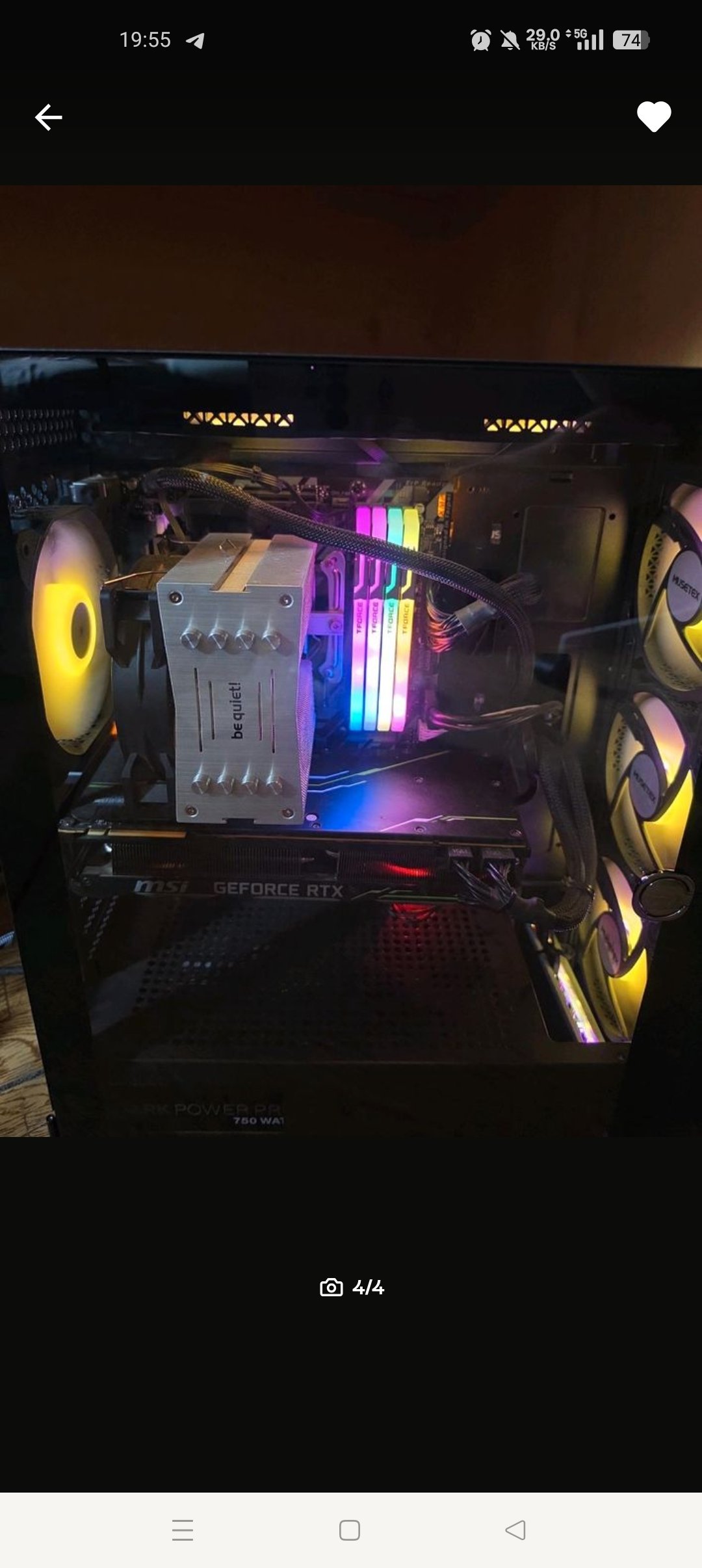

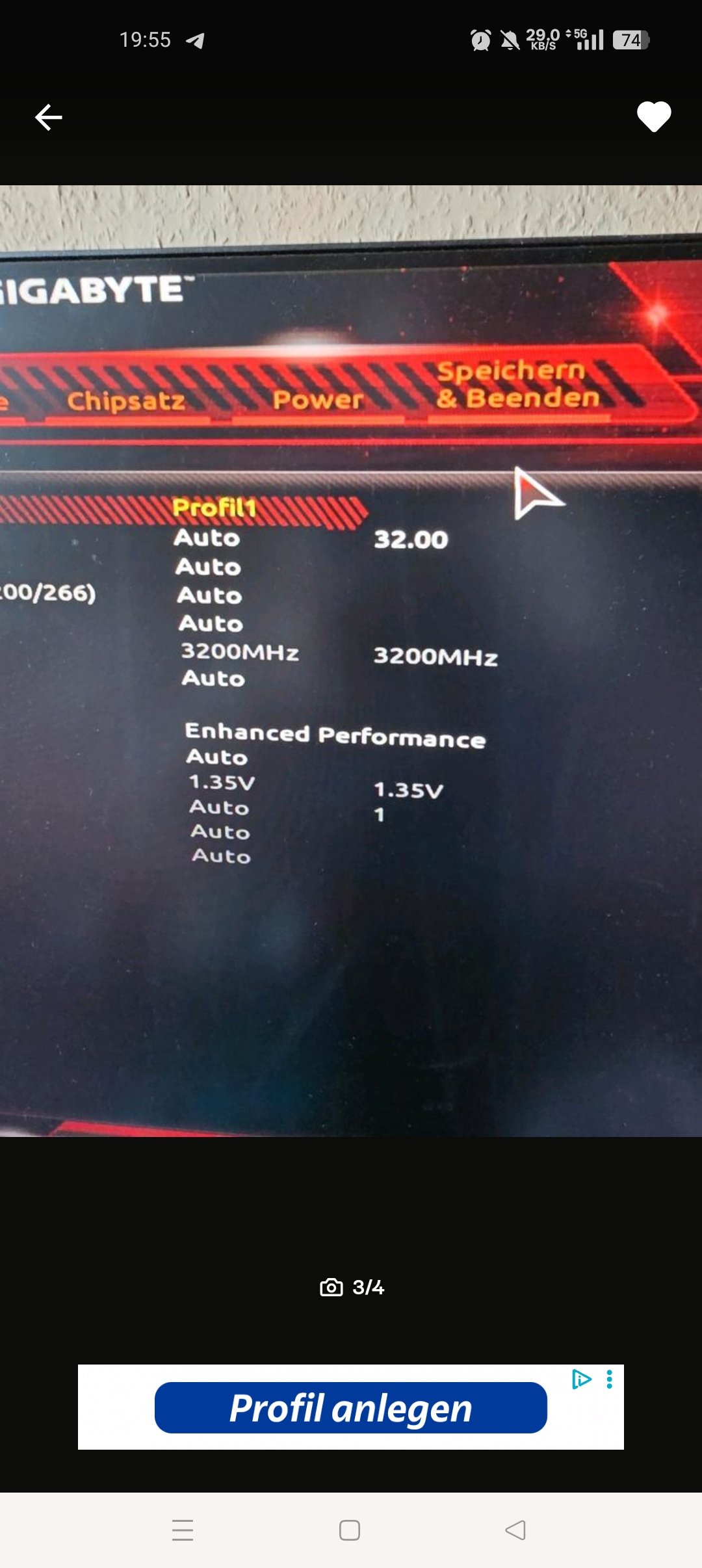

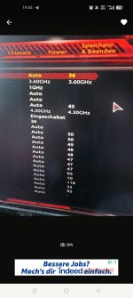

Im Anhang Fotos aus der Anzeige des Verkäufers

Im Bios hast Du doch ein Bild. Also ist alles erstmal in Ordnung. Dann fange mal mit der Windows Installation an.
@BlubbsDE Nein, leider mit meiner GPU nicht. Der pcu wurde ohne die GPU des Verkäufers verkauft.
Leider keine Möglichkeit windows außerhalb von PC darauf zu installieren da kein anderer Desktop PC oder Kabel für externen Anschluss ssds verfügbar :/
Der Bios Screenshot kommt vom Verkäufer? Tja. Dann Ausschlussverfahren. Erstmal mit einer anderen GPU anfangen.

@BlubbsDE Das Bild im BIOS stammt laut Beschreibung noch vom Verkäufer mit dessen RTX 2080. Mit der jetzt eingebauten GTX 1070 gibt es überhaupt kein Signal.

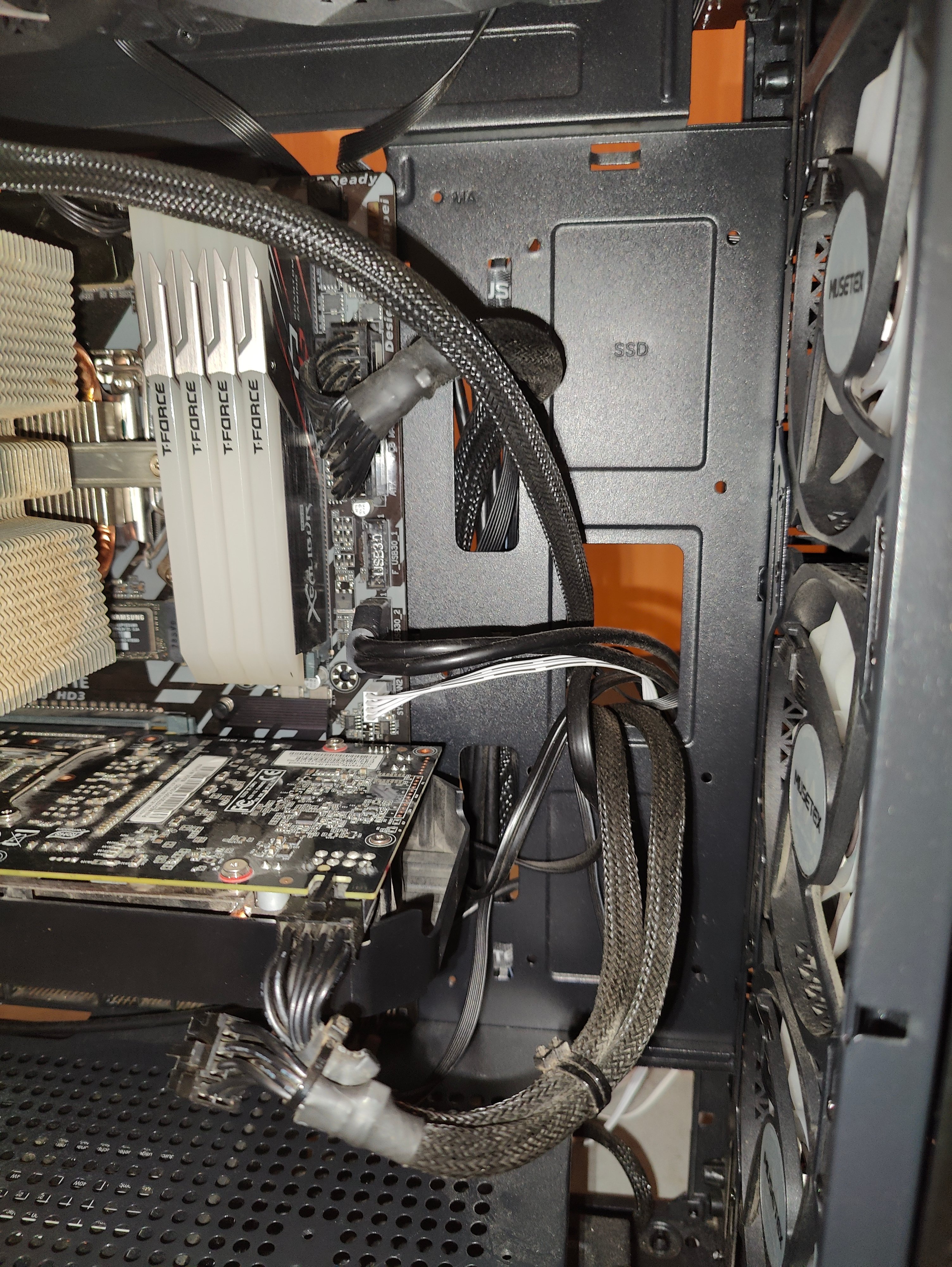

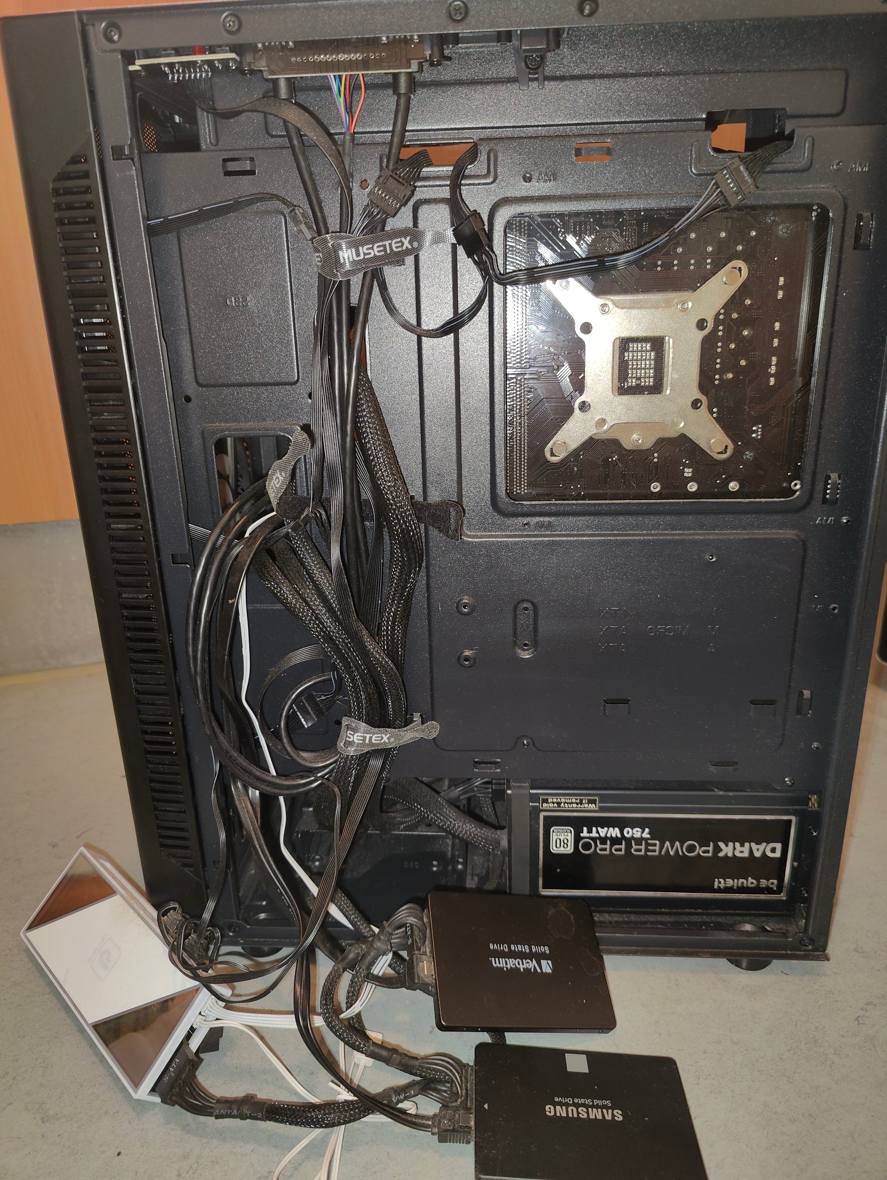

Schick mal ein Bild von deinem PC von den Anschlüssen hinten! Mit den Kabeln wie du es angeschlossen hast!
Hast du das HDMI Kabel ganz sicher in der GPU und nicht im Mainboard? Hast du mal DP probiert? Hast du probiert den Monitor manuell auf den HDMI Eingang zustellen?
Kann durchaus der PCIe Port defekt sein. Musst du mit nem anderen Mainboard checken.
Es gibt hier jetzt leider nur testen uns raten.
Wie sieht es mit dem Netzteil aus? Welches und hast du ein anderes?
PC vielleicht erstmal aus dem Gehäuse bauen und auf nen Holztisch stellen. Dann kann man auch alles besser sehen und zum Board tauschen musst du das eh alles auseinander bauen.

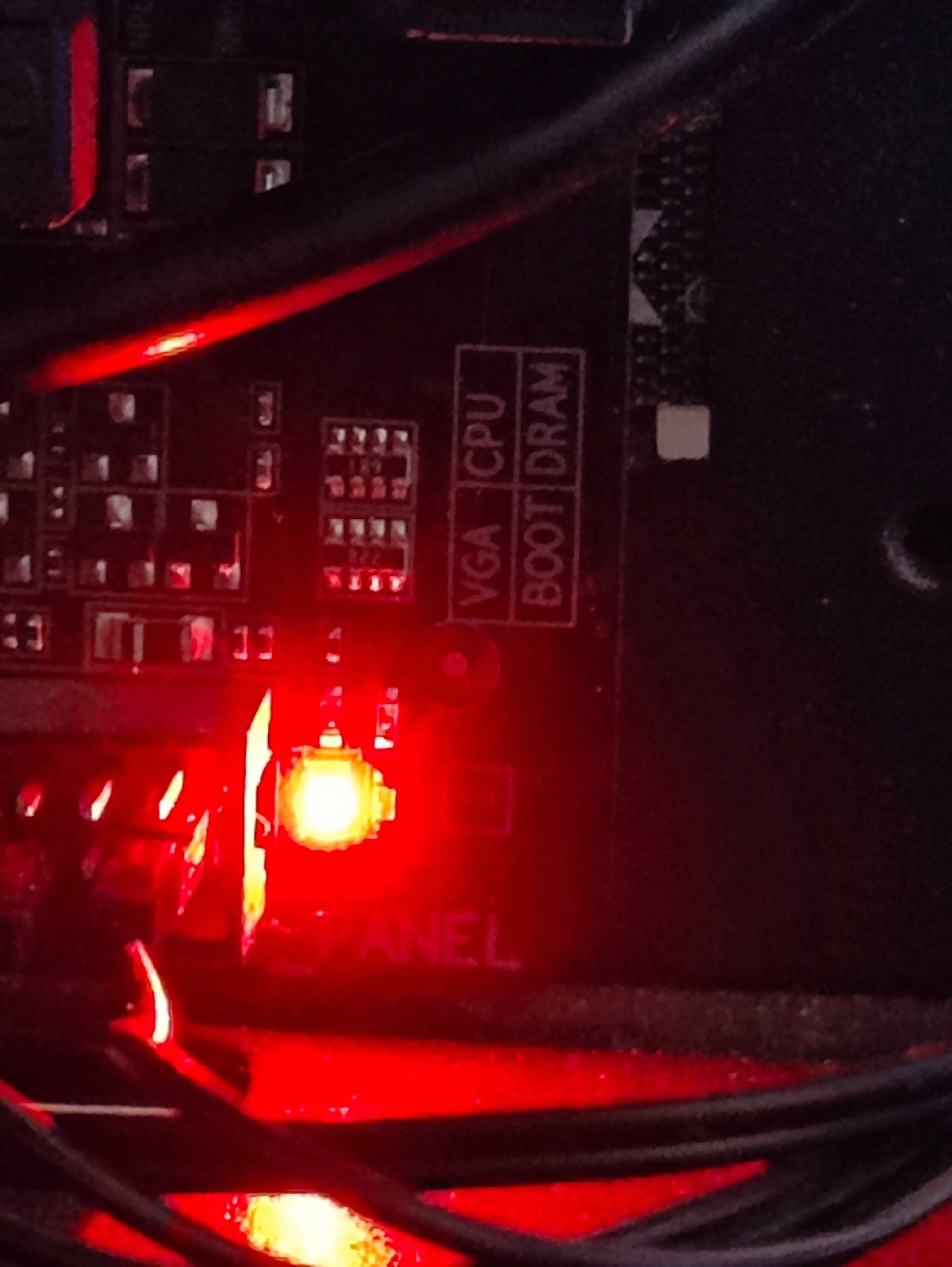

Das Mainboard bietet Status LED an, siehe Handbuch Seite 19, leuchtet da eine von?
CU
redjack

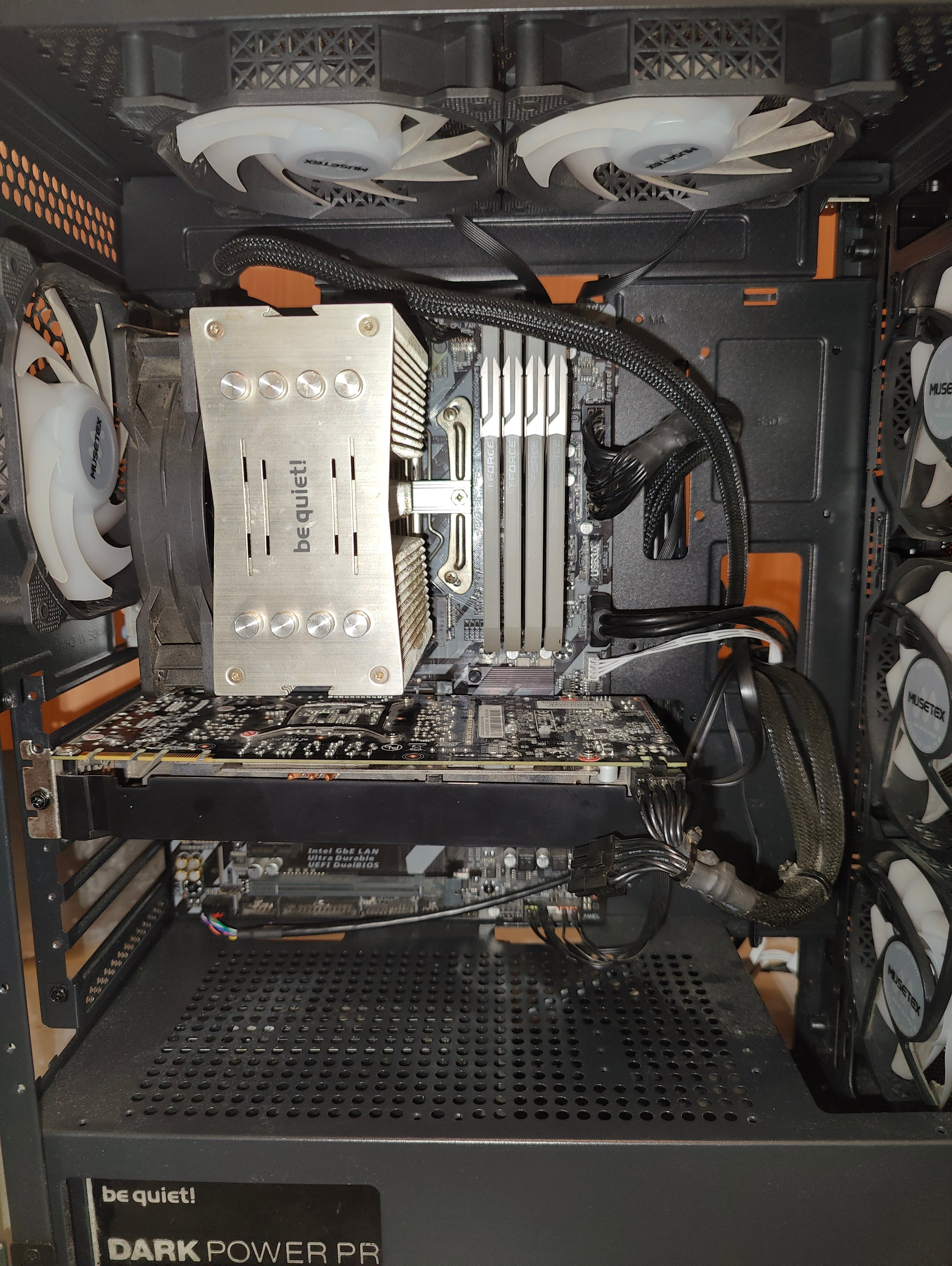

Kabel war 100% in der GPU. Displayport Kabel habe ich leider nicht, müsste ich zum Testen besorgen. Monitor habe ich Manuel auf HDMI gestellt, hat leider nichts bewirkt.
Fotos im Anhang (groß habe ich ihn bisher noch nicht auseinandergebaut)
CU
redjack
Danke für Hinweis!
Beim Start leuchtet eindeutig direkt die LED unten links für VGA / GPU auf
Die GPU läuft an, dann einmal hoch von der Fan rpm und dann aus. PC schaltet sich danach nach ca 30 Sekunden selber aus (Clickgeräusch aus Richtung Netzteil)

Netzteil ist ja ein bequiet, also auch kein Schrott. Kann natürlich dennoch defekt sein.

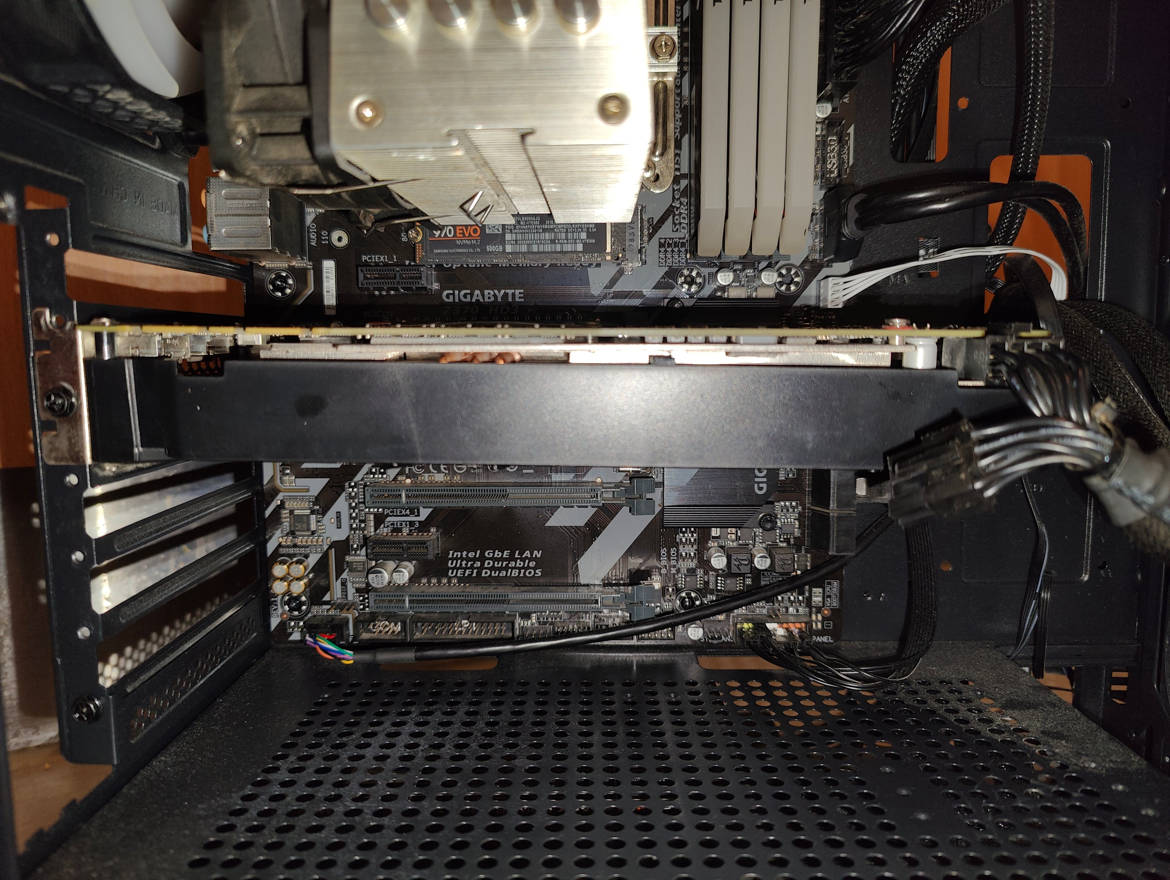

Was mir schon auffällt, das Board ist nicht richtig befestigt, da fehlen Schrauben.
Reaktionen: Der_Dicke82
Hast du mal den anderen 8 pin ausprobiert?
Und du kannst auch mal die anderen pcie slots probieren! Da sind ja noch andere mechanisch x16 ob die nun elektrisch x8 oder x4 sind ist erstmal egal
Ja anderen 8 Pin hab ich ausprobiert, gleiches Verhalten. Den Port auf dem Mainboard eins drunter habe ich auch probiert, das hat leider auch nicht funktioniert. Werde dem ganzen in Kombi mit dem RAM wie vorgeschlagen aber mal ausprobieren, ob das was bringt :)
