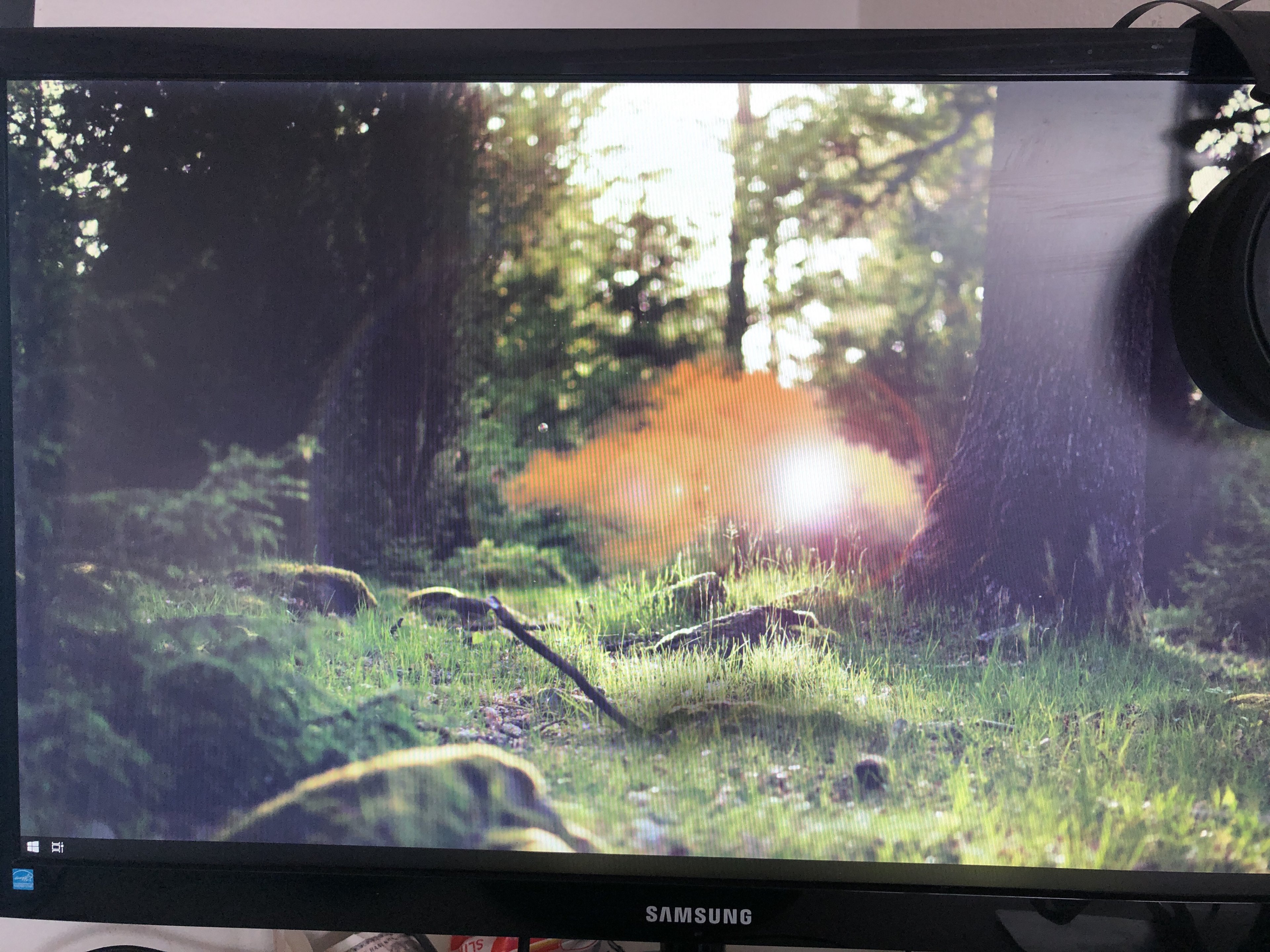

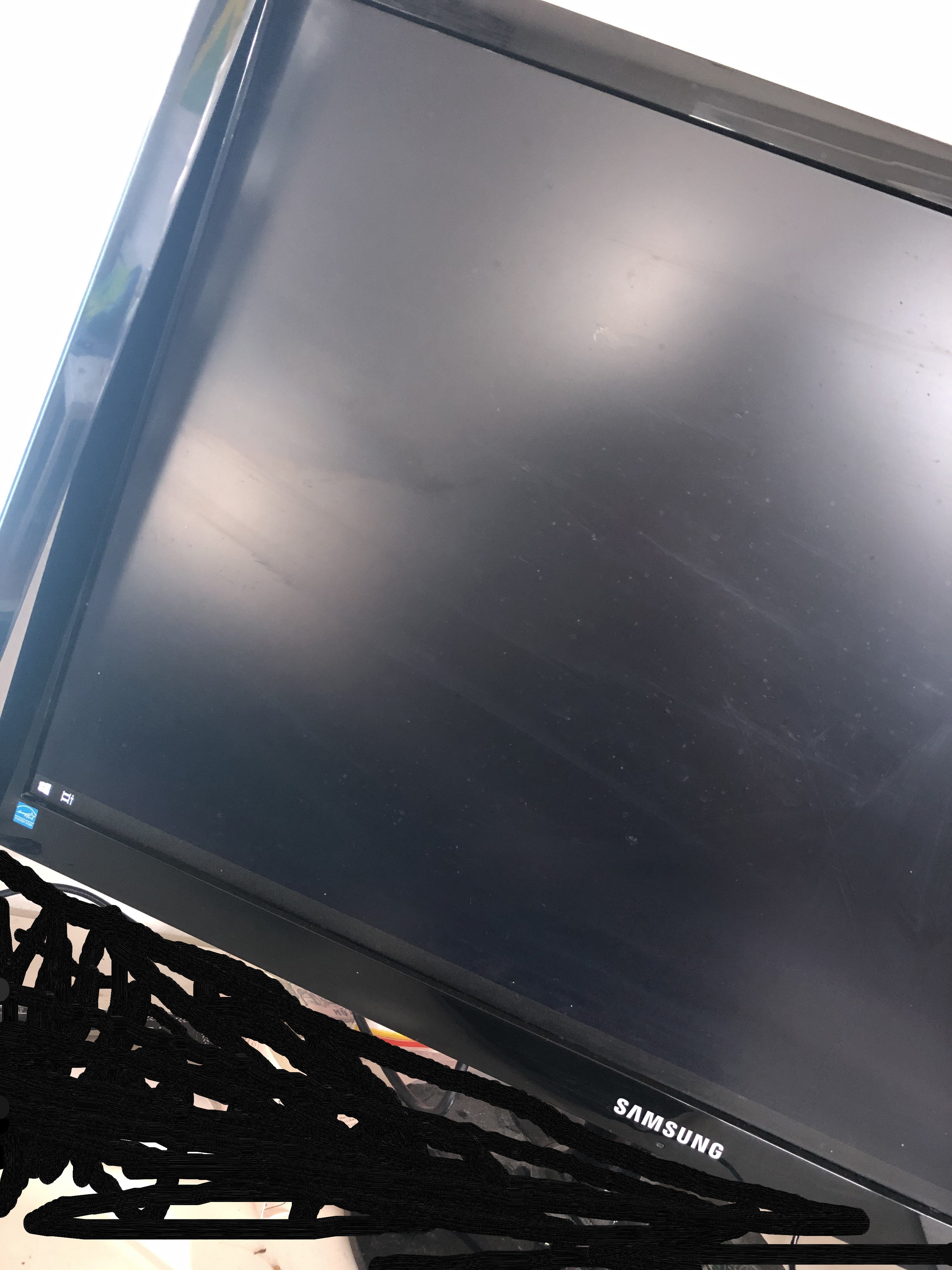

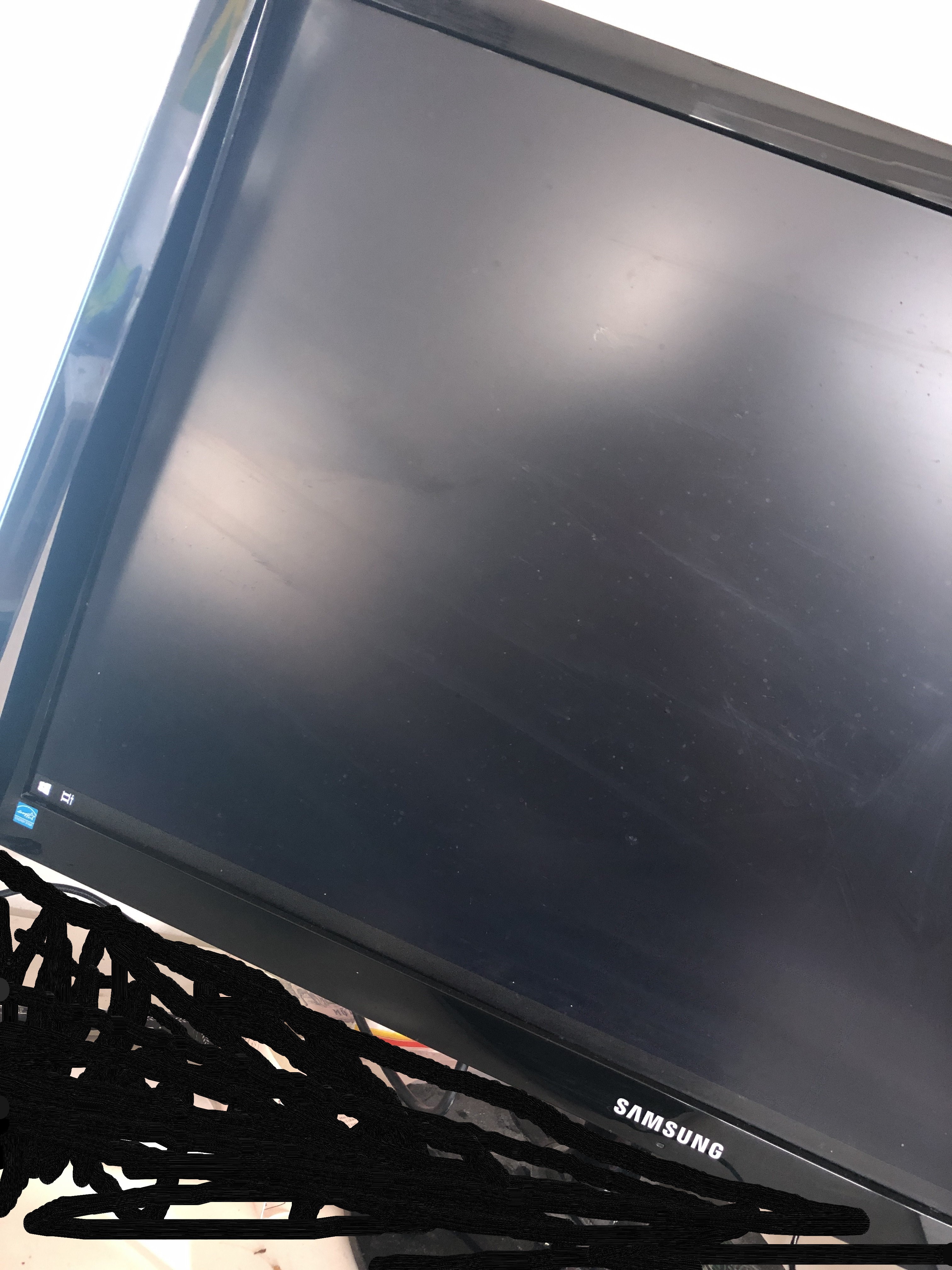

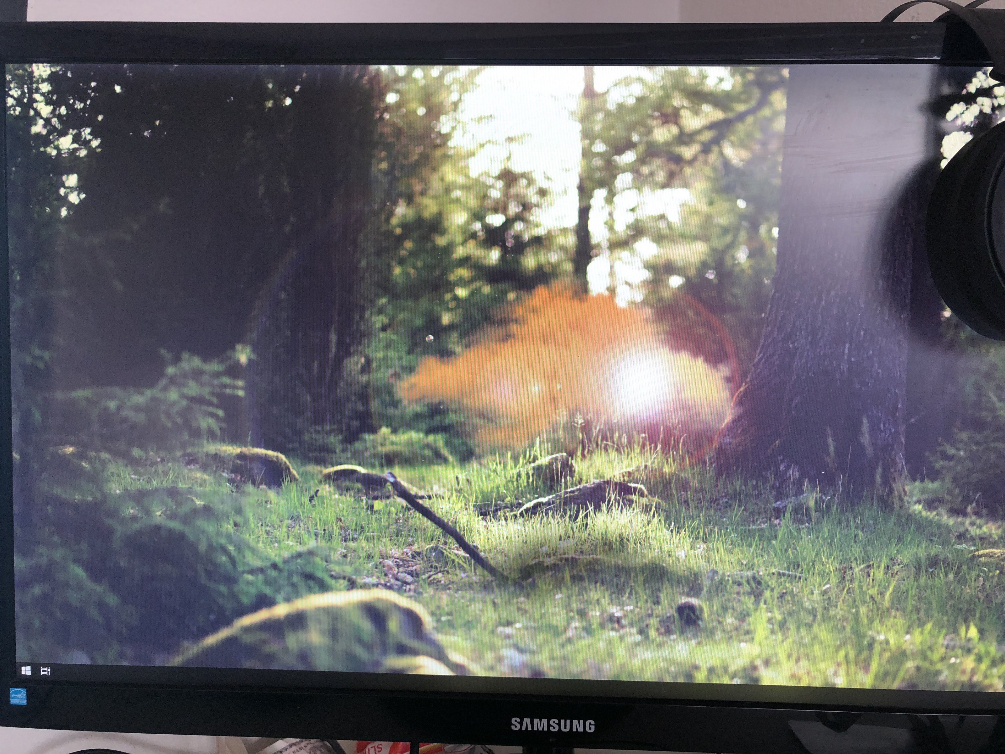

Man achte auf die Taskleiste, habe normalerweise dort viele Verknüpfungen, aber sobald der 2. Monitor angeschlossen ist , geht der an & aus, die Taskleiste zeigt nur noch das Windows Symbol an

Hmm, sehr seltsam.
"Nur PC Bildschirm" und "nur zweiter Bildschirm" funktionieren dann auch problemlos?
In der Tat Rokitt.
Ja im Einzelbetrieb funktionieren beide einwandfrei, nur wenn ich beide simultan benutzen möchte, verwandelt sich mein Zimmer in einer Disco...
