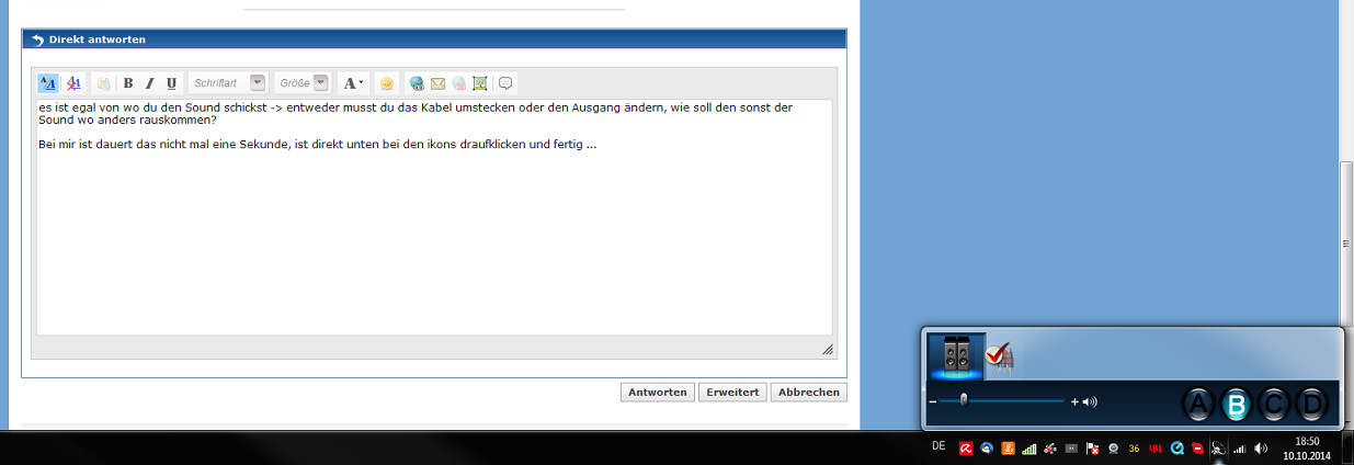

es ist egal von wo du den Sound schickst -> entweder musst du das Kabel umstecken oder den Ausgang ändern, wie soll den sonst der Sound wo anders rauskommen?
Bei mir ist dauert das nicht mal eine Sekunde, ist direkt unten bei den ikons draufklicken und fertig ...
