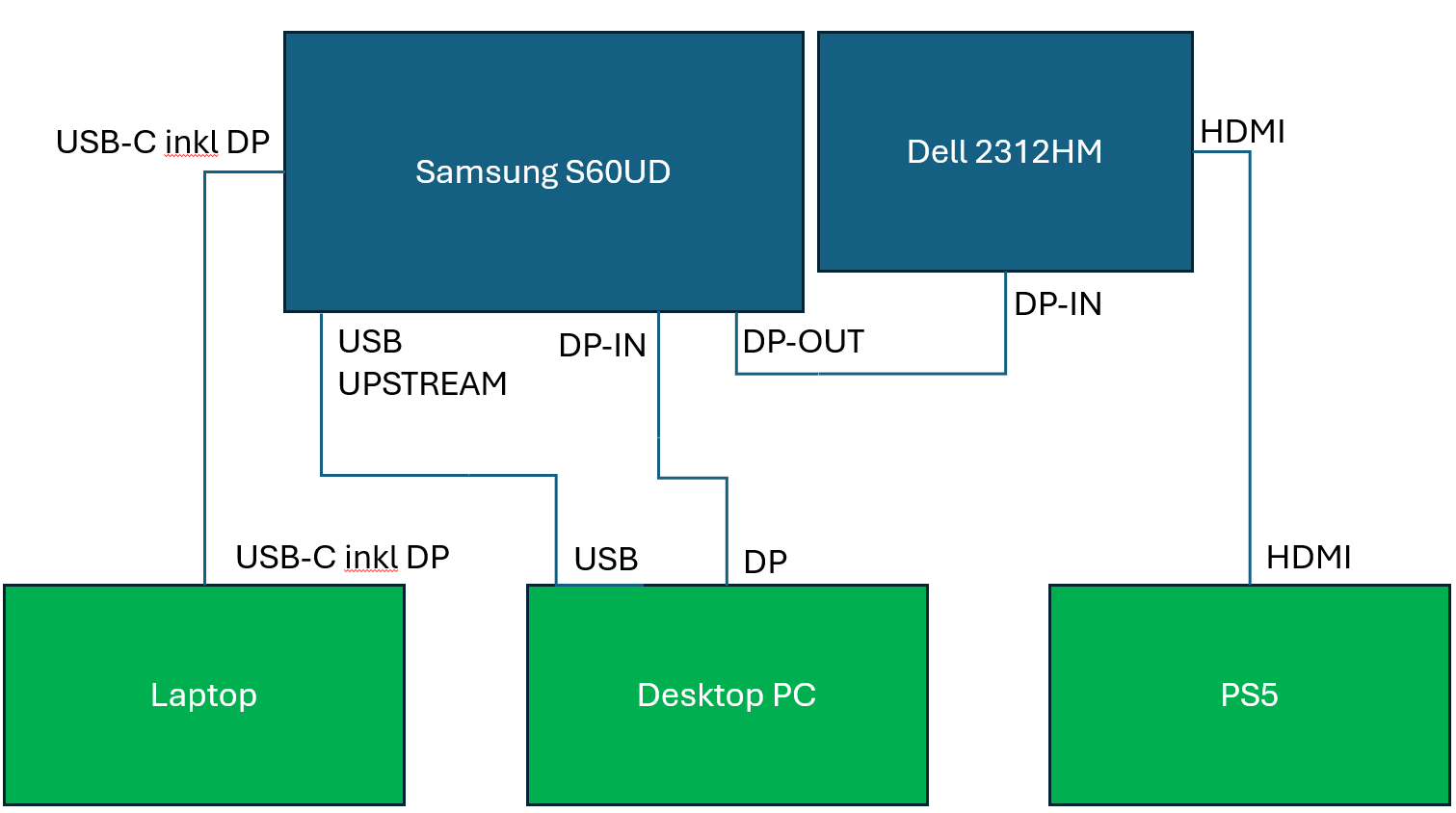

Ich würde es so aufbauen:
Der Samsung S60UD ist inkl KVM Switch, kann also zwischen Laptop und Stand PC umschalten und hat auch den zweiten Bildschirm über DP-Out angeschlossen. Peripherie hängt am Samsung.
Die PS5 kann man jetzt wahlweise am Samsung oder dem bestehenden 23" anhängen, da muss man halt den Monitoreingang manuell umschalten.
Reaktionen: iron_monkey
Ah okay, das sieht sehr schlüssig aus! Vielen dank für die Darstellung, mir war nicht bewusst das in dem Monitor ein KVM Switch integriert ist. Habe mich nun eingelesen und insbesondere die Funktion mit dem Daisy Chain passt perfekt zu meinem Setup.
Habe eben den Samsung S60UD in 27" bestellt, daher Thema sollte denke ich erledigt sein.

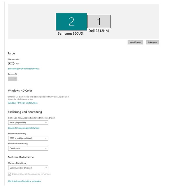

Im laufe der Woche ist der Monitor angekommen und ich habe ihn heute so aufgebaut wie in der Darstellung von PeacemakerAT, allerdings noch ohne PS5.
Funktionsweise des Systems genauso wie gewünscht, allerdings hierzu zwei Fragen:
1) Das Eingangssignal kommt vom PC direkt in den Displayport Eingang vom Samsung S60UD. Displayport Ausgang ist mit dem Dell 2312HM verbunden.
Allerdings erkennt Windows bei dem Daisychain Modus nicht, das der Samsung S60UD der Bildschirm 1 ist, obwohl die Anzeige des Bildschirms als Hauptanzeige markiert wurde. Spielt das eine Rolle oder ist das nur ein Anzeigefehler?

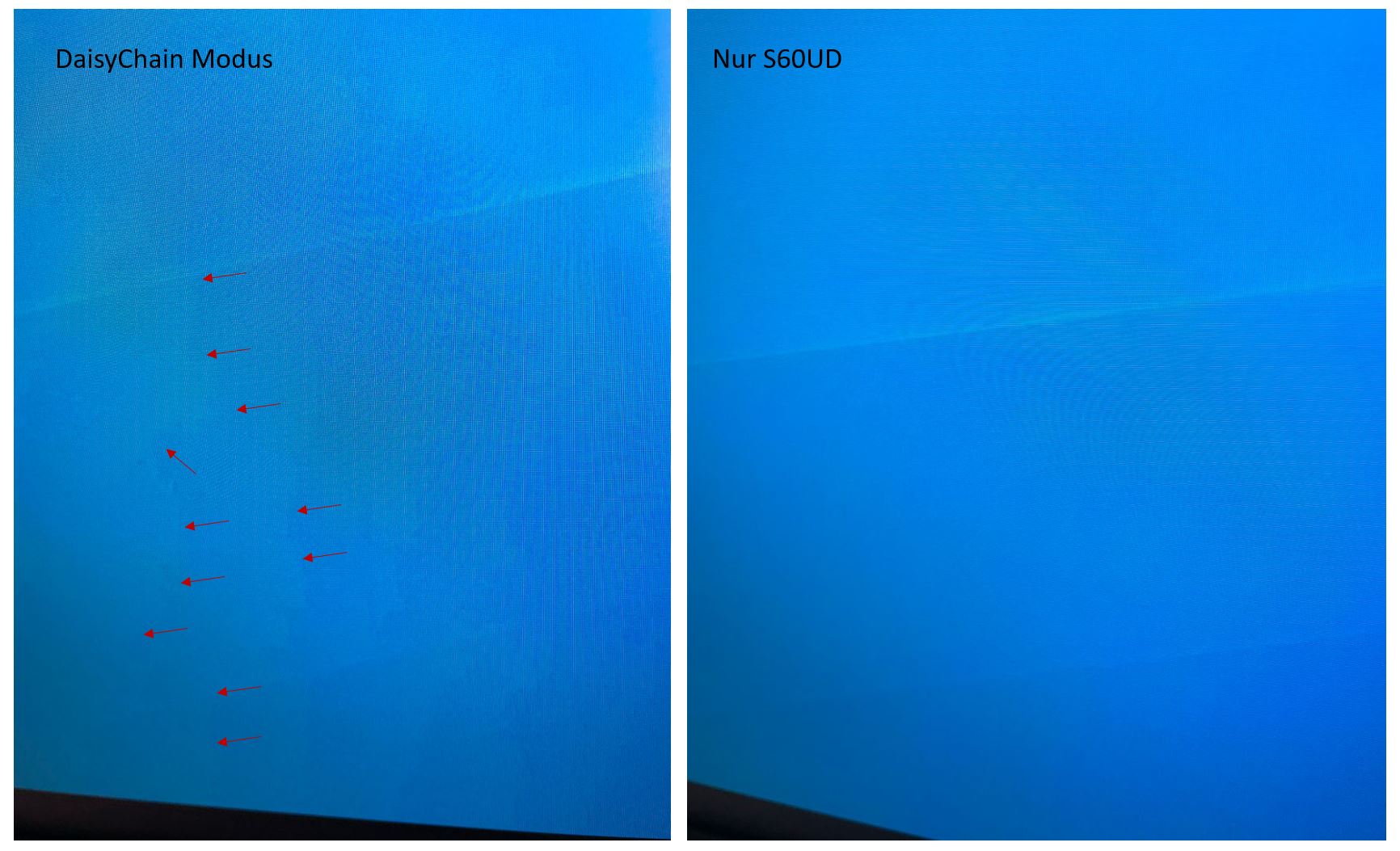

2) Sorgen bereitet mir allerdings die Bildqualität beider Monitore wenn DaisyChain aktiviert ist:
Das Foto habe ich mit dem Handy aufgenommen, allerdings denke ich das diese Fleckenbildung deutlich zu erkennen ist. Sobald ich nur den Samsung oder den Dell einzeln betreibe gibt es diese Flecken nicht. Was könnte hierfür die Ursache sein?
Betreibst du den Samsung mit 100Hz und 10 Bit?
Test mal mit 60Hz und/oder 8Bit Farbausgabe, sonst würde ich auch mal checken ob es mglw. ein Firmware Update für den Monitor gibt.
100Hz hatte ich bereits eingestellt, habe aber jetzt die 10 Bit Einstellung sowie ein Update nachgezogen. Nach Neustart des PC's sieht jetzt alles auf den ersten Blick gut aus, vielen Dank.
