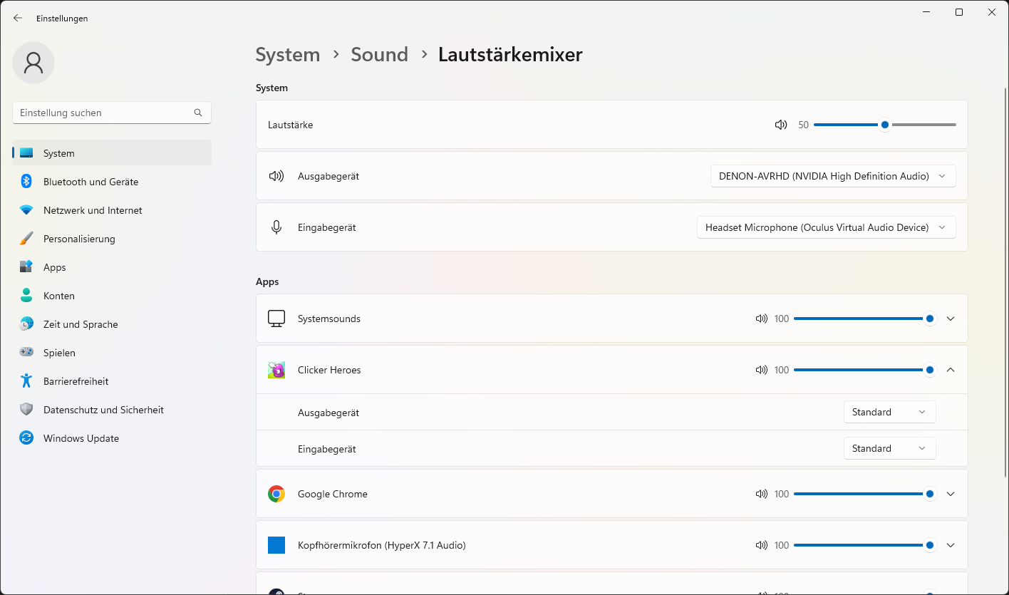

Das geht auch dann, wenn du das im Spiel nicht auswählen kannst schon seit Windows 10.
Ich könnte jetzt Clicker Heroes (dont judge me :D ) auf meinem Headset wiedergeben lassen, den Rest des Systems aber auf Standard (Lautsprecher) belassen.
Der einzige "Nachteil" ist, dass man das jeweilige Spiel erst starten muss und dann in den Desktop zurücktabben muss, um diese Einstellung zu treffen.
Aber: meiner Erfahrung nach behält sich Windows die Einstellung beim nächsten Start des Spiels / der Anwendung bei.

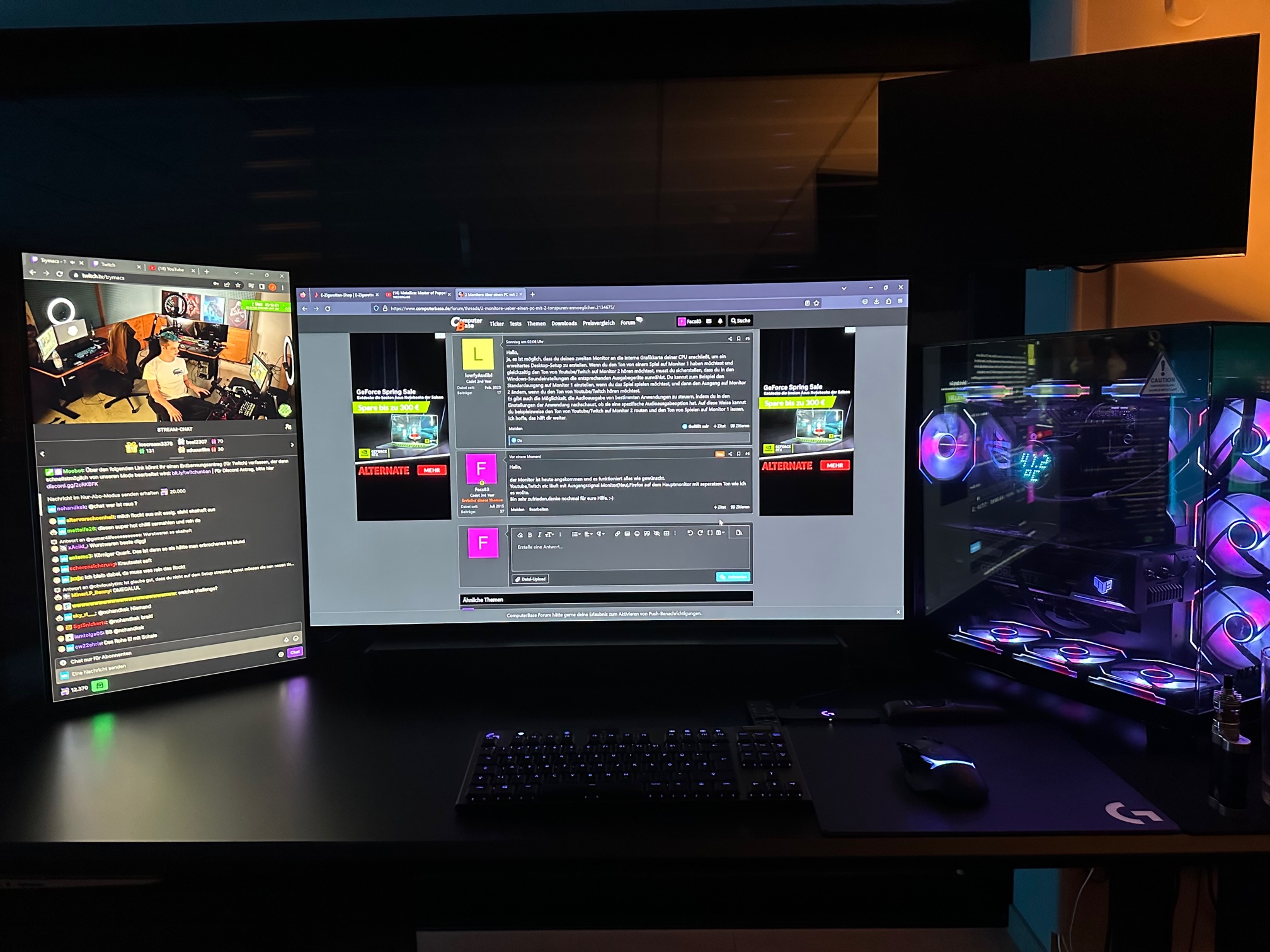

der Monitor ist heute angekommen und es funktioniert alles wie gewünscht.
Youtube,Twitch etc läuft mit Ausgangssignal Monitor(Neu),Firefox auf dem Hauptmonitor mit seperatem Ton wie ich es wollte.
Bin sehr zufrieden,danke nochmal für eure Hilfe. :-)
