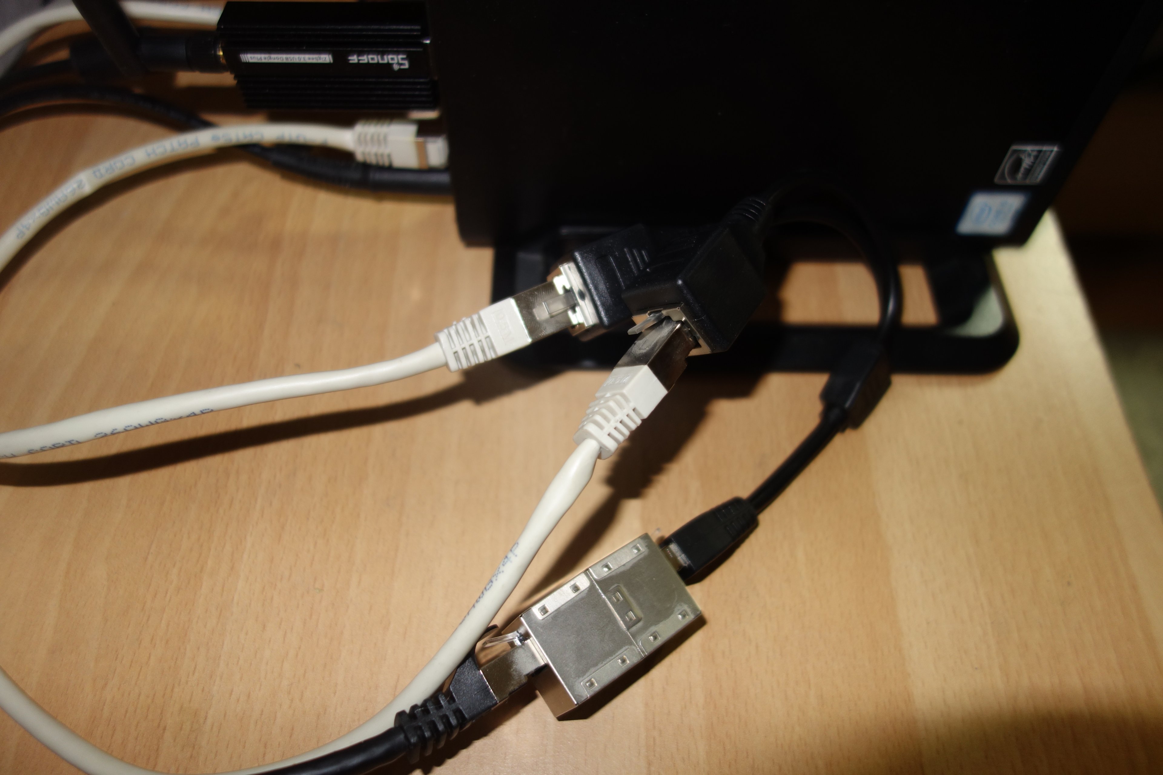

Denn, da jetzt beide laufen, wollte ich den anderen PC, der über WLAN läuft, jetzt auch ins LAN holen. Ich hatte mir mal zwei unterschiedliche Splitter gekauft, um eine DSL Leitung für 2 LAN Kameras zu nutzen. Klappte nicht und ich dachte ok, könnte an den Anforderungen der Kameras liegen, die die Splitter nicht erfüllen.
Und mit denen habe ich jetzt versucht, beide PC´s ans LAN anzuschließen und keiner wird mir bei anydesk angezeigt.
Meine Vermutung ist, dass die Splitter alle was versprechen was sie (technisch) gar nicht einhalten können.
Ist das richtig oder habt Ihr sowas im Einsatz, was funktioniert?
Ja, ich habe ja auch einen Switch im Keller im Einsatz. Aber da oben, wo nur eine DSL Buchse ist, wollte ich es mal mit einem Splitter versuchen, anstatt da jetzt auch noch nen Switch hinzustellen.
Aber ich fand es daher auch fraglich, ob das mit den Splittern nicht so ne Chinesenverarsche ist, die gar nicht funktionieren kann.
Aber, wie Du auf dem Foto siehst, die stellen sowas her.
Glaube die Teile können auch funktionieren. Gibt oder gab sogenanntes Crossover Netzwerkkabel das mussten wir damals auch nutzen wenn wir keinen switch hatten.
Sonst hatte das mit der Verbindung von PC zu PC ohne Switch, oder auch mehreren (2 Netzwerkkarten pro PC) nicht funktioniert. ;)
hier wäre so ein Kabel als Beispiel
Ah ok du meinst also, mit dem Crossoverkabel sollte das gehen?Müssten dann alle 3 ein Crossover sein?
Also das von der DSL Buchse zum Splitter und die zwei vom Splitter zu den PC´s oder würden nur die letzteren beiden dann ausreichen? Eigentlich sollten doch nur die letzten beiden ein Crossover sein müssen, denk ich?
