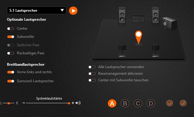

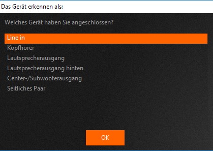

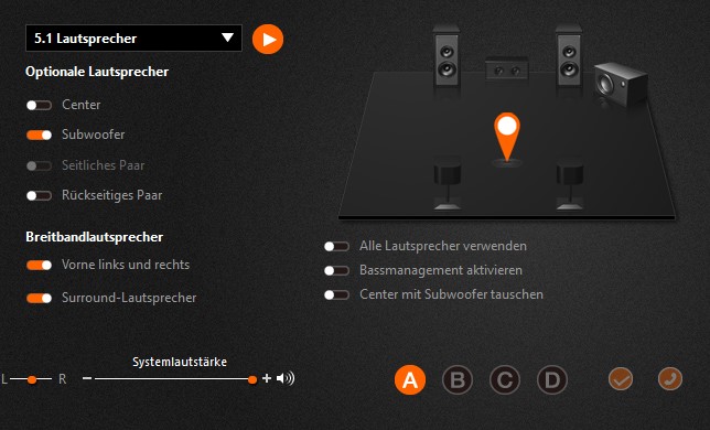

Sobald ich das Kabel vom Subwoofer in den PC stecke, öffnet sich das Realtek Menü, in dem ich auswählen muss, um was es sich handelt (also Center/Subwoofer, Lautsprecher, hintere Lautsprecher, etc.). Dort fangen die Probleme schon an. Wenn ich "Lautsprecher" wähle, dann funktionieren diese zwar auch, der Subwoofer allerdings nicht. Ach ja, ich habe bei der Konfiguration "5.1 Lautsprecher" gewählt. Wenn ich dann aber in der Auswahl den Punkt "Center/Subwoofer" nehme, funktioniert dieser logischerweise auch, aber die Lautsprecher nicht, egal was ich einstelle.
Realtek Menü Gerät erkennen als.jpg Realtek Menü Konfiguration.jpg <-- So funktionieren die Lautsprecher, der Subwoofer aber nicht

Leider kann ich nur folgende Punkte wählen:
Und da erschien mir 5.1 irgendwie noch am sinnvollsten :/

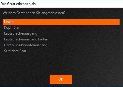

Ich kann dort leider nur folgende Punkte wählen:
Wie kann man das ganze denn über Windows einstellen? Kenne mich damit nicht so gut aus. :)

Auf deinem Bild vom ersten Beitrag ist zu sehen das Du "Line In" ausgewaehlt hast , der Klinkenstecker vom Logitech System gehoert in den gruenen Ausgangang vom Board und dann im Realtek Menue "Lautsprecher hinten" auswaehlen.
Ich habe nicht "Line In" ausgewählt, habe das Menü nur für den Screenshot geöffnet, aber die Eingabe dann nicht bestätigt.
Also im grünen Ausgang ist das System angeschlossen, dann kann ich aber nur Line In, Kopfhörer oder Lautsprecherausgang wählen. Im Moment habe ich den Lautsprecherausgang gewählt.
Stell auf Stereo und deaktivier den Punkt Subwoofer im Treiber bei "optionale Lautsprecher"
Dein Logitech verarbeitet nur ein Stereo-Signal und das System selbst kümmert sich um die Trennung zwischen Subwoofer und Satelliten.
Wahrscheinlich schneidet der Treiber gerade die tiefen Frequenzen ab und will die an einen separaten Sub senden, der allerdings gar nicht da ist.

Ach, das meinst du :P
Wenn ich das auf Stereo stehen habe, ist die Liste mit den optionalen Lautsprechern weg (deswegen habe ich es auch nicht gefunden).
Die optionalen Lautsprecher kann ich nur einstellen, wenn ich mind. 5.1 Lautsprecher ausgewählt habe, was ja nicht funktioniert.
Du hast keine "optionalen" Lautsprecher, sondern eigentlich nur ein Stereo-System, bei dem die Tieftöner zusammengefasst in einem separaten Gehäuse betrieben werden. Stereo ist also die korrekte Ansteuerung. Dies erkennst Du auch daran, dass vom Sub nur ein einziges Stereo-Kabel zum PC geht. Bei allen "echten" x.1-Systemen hingegen bekommt der Sub einen eigenen Kanal, man bräuchte also zu dem Stereo-Kabel noch ein weiteres Kabel. Erst dann wäre es x.1! ;)
