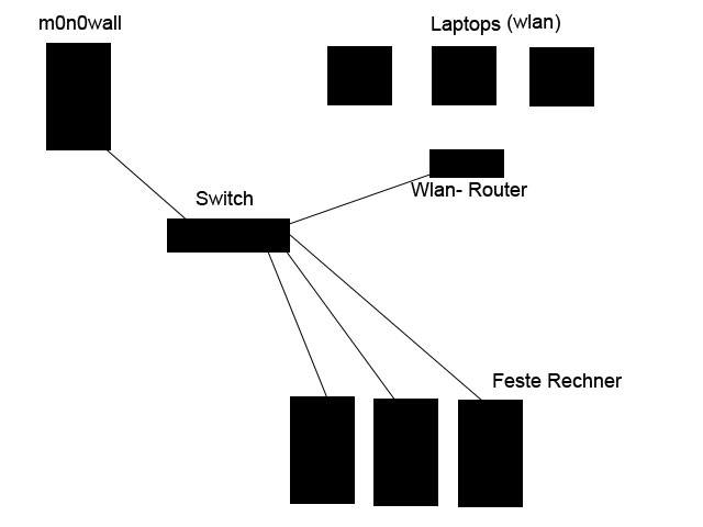

Hi,
hab da ein Problem und weiß leider nicht mehr weiter. Ich häng mal ein Bild an um das ganze zu verdeutlichen.
Ich habe eine Firewall (m0n0wall) die mich ins Internet routet. An der Firwall habe ich ein Switch hängen welches auch meine "festen Rechner" verbindet.
An dem Switch hängt jetzt noch mein Router dran und an dem hängen die Wlan Clients.
Mein Problem ist jetzt folgendes. Ich habe eine Dömane laufen mit DC und AD, jetzt würde ich gerne die Laptops in diese Domäne intigrieren, was mir leider wegen dem Router nicht möglich ist?
Was ich bereits versucht habe:
1. Eine Wlan Karte in die m0nowall einzubauen (Klappt leider nicht, meine Karte wird nicht unterstützt)
2. Die Wlan Karte in einen Server einsetzen und dann über RAS & Routing versuchen. (Nicht zufrieden stellend da ich nur ein AD Hoc Netzwerk zustande bekomme und ich den Server für sowas nur ungern verwenden möchte.)
Gibt es vieleicht sowas wie eine Wlan Bridge? Mit der ich dann die beiden Netzwerke verbinden kann?
Hoffe es hat jemand eine Idee.

Wie genau hast du den WLAN-Router am Switch angeschlossen?
Solltes nicht denWAN Port von Router benutzten sondern einen der 4 (ich vermute der Router hat 4) geswitchenports nehmen.
Dadurch wird die Routerfunktion umgangen, und die Notebooks sollten per Wlan normalen Netzwerkzugriff auf Lan haben.

den DHCP Server der auf dem Wlan Router läuft sollte ausgeschalten werden, bzw. den Standartgateway bei den Notebooks manuell eintragen (evtl. ip von der Firewall/Router).

Was soll ich denn bei den Notebooks genau einstellen? Am liebsten wäre ich mir ja, wenn ich DHCP anlassen kann und die Notebooks ihre IP von dem extra DHCP Server bekommen und nicht vom Router.
So das der Router alles durchläst :)
Wenn du den DHCP am Router aus machst und den Router über einen Switchport zum Switch verbunden hast dann sollten die Notebooks automatisch vom externen DHCP (ich vermute dein Firewallrechner macht das) eine IP zugewiesen bekommen.
